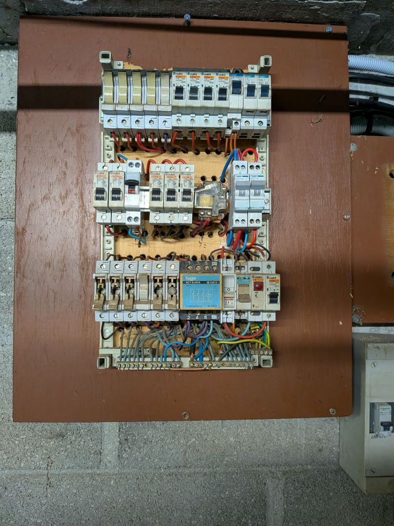

Bonjour à tous, je me présente, Nicolas, je suis de Haute-Marne et je rénove ma maison.
J'ai déjà rénové une installation électrique complète sur une ancienne de mes habitations, mais c'était beaucoup plus simple qu'ici. J'avais refait tout à neuf, donc la réalisation du tableau était facile.

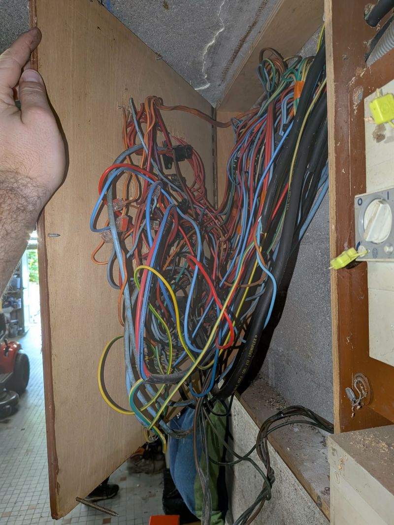

Là, mon cas actuel, c'est une ancienne installation triphasée qui a été reprise plusieurs fois je pense, avec un tableau présentant des neutres communs.
J'ai identifié la plupart des boîtes de dérivation, supprimé quelques circuits qui me paraissaient dangereux et je suis actuellement en train de repasser des terres dans les prises qui n'en présentaient pas.
Ma question concerne l'identification des différents neutres, quel est le procédé pour trier les différents circuits ? J'ai certaines boîtes qui font "peur", en isolant un circuit, je me suis rendu compte qu'il y avait environ 20 prises de l'habitation reprises sur un circuit avec un disjoncteur de 32A, la plupart de mes circuits prises sont sur ce genre de disjoncteur.
Pour séparer mon circuit actuel de 20 prises, je vais le séparer en deux, il faut que je retire une phase depuis mon tableau, en revanche dans la boîte, j'ai plusieurs neutres qui arrivent.
Si vous avez quelques conseils pour me simplifier la tâche   ...
Merci d'avance à tout le monde.
Dept : Haute Marne
Ancienneté : moins de 7j
Bonjour, il y à des tas de façons de savoir quel est le bon neutre.
Des testeurs de courant, des testeurs de continuité, des traceurs ou tout simplement une ampoule, une douille et de la patience.
Nouveau membre Env. 10 message Haute Marne
Bonjour et merci pour votre réponse.
Je vais essayer l'ampoule et je vous tiendrais au courant.
Bonne soirée.
