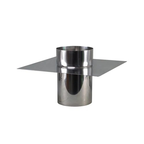

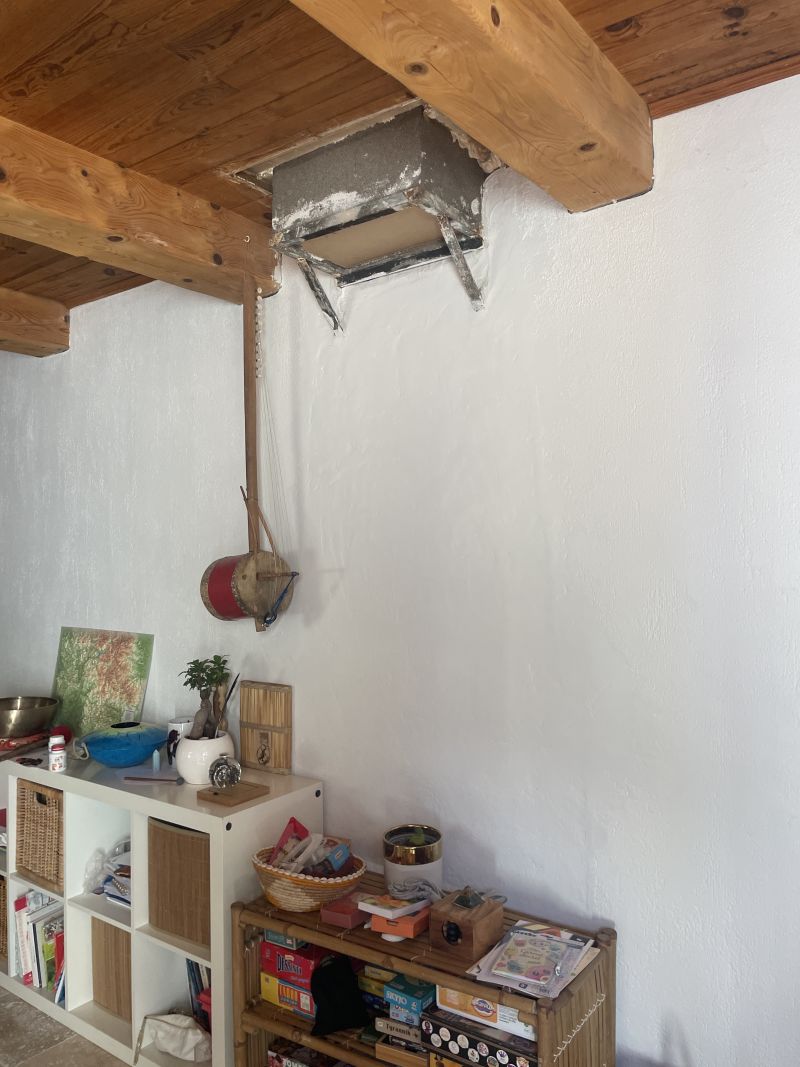

nous avons acheter un poêle a bois. je voudrai le raccorder au conduit de cheminé existant au plafond ( rectangle qui traverse les comble et sort sur le toit)  donc je voudrais savoir si dans l idée je dois bien faire ça : je pars du poêle avec le tuyau en 13 cm j arrive au conduit de cheminé et la : faut il que je trouve une plaque rectangle que je fixe au conduit de cheminé existant avec un rond a l intérieur pour emboiter le raccord du poêle, ainsi le conduit de cheminée prend la suite  de l évacuation. ou faut il que mon conduit rond aille jusqu' au toit en passant a l intérieur du conduit de cheminé ?

La plaque de fermeture du boisseau ne remplace pas un conduit de fumée : elle sert seulement à obturer le haut du conduit et à assurer la jonction. Pour un poêle à bois raccordé à un ancien conduit maçonné, il faut en principe un tubage continu et étanche jusqu’au débouché, dimensionné selon la notice de l’appareil ; le conduit maçonné sert alors de gaine. Un simple tuyau qui s’arrête sur une plaque peut laisser des fumées et des condensats dans le boisseau et rendre le ramonage incomplet.
Avant de choisir le diamètre, faites vérifier l’état, la section et la vacuité du conduit, ainsi que les distances de sécurité au passage du plafond et en combles. Le raccordement doit rester accessible pour le ramonage et être réalisé avec les éléments prévus pour cet usage. Ces points sont à confirmer sur place par un professionnel de la fumisterie, notamment pour le dimensionnement et l’étanchéité.

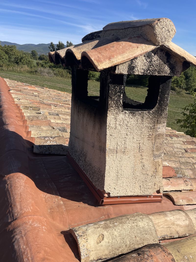

Ok oui je bouche a la sortie et a l entrée (cest prevu), j'ai 2 question pour la sortie est ce que j ai besoin de mettre un chapeau ? (vu qu'il y a déjà le chapeau en béton de l ancien conduit de cheminé) ? et comment je fixe le tube a l interieur du conduit existant ? il doit bien etre fixé quelque part je suppose ? ou bien c'est le raccord du bas de la cheminée qui supporte tout le poids ? merci
Dept : Reunion
Non pas besoin si tu as déjà un chapeau aspirateur. Tu peux mettre un grillage inox maille 10 ou 15mm par exemple pour éviter le risque volatile. J ai ça moi.
En haut du tube il faut un collier de fixation dont les pattes reposeront sur le cadre de ton boisseau.

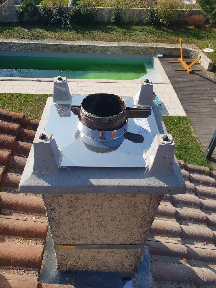

Du coup ce collier sera en dessous de la plaque de bouchage ? est ce que ce collier a un nom special ?
et les plaque de bouchage sont en inox je suppose ?
Dept : Reunion
Collier de fixation haute 150mm. Les pâtes reposeront de part en d autres du cadre de la partie basse du chapeau béton et tu fermes l'espace annulaire au mortier ou les pâtes et collier reposeront sur la plaque de propreté mais moins simple cette plaque sur un chapeau aspirateur beton.

pour fermée le haut de cheminée, je comptais juste le faire avec la plaque de propreté, sans faire de beton, ça ne suffit pas ?

Je voulais savoir comment se raccorde les tuyaux inox dans le conduit de cheminée ?
est ce qu ils s'emboitent ? ou avec des collier inox ? et pour les raccord poele vers conduit de cheminé ? ( je crois que ceux la s'emboitent ? ) j'ai exactement 2,4m dans le conduit.

Je ne vois pas très bien le format du cadre de sortie de cheminée. Mais je pense qu adapter la plaque laissera des interstices pouvant être chiants. Perso je fermerai au mortier.
Toutefois si tu préfères une plaque tu mets aussi un collier de fixation haut 150mm, je te l ai dit hier. Tape collier de fixation haute tubage 150. Tu verras c est très basique et efficace.

Ok je comprend, je vais fabriquer un chapeau béton sous le chapeau tuiles existtant en m appuyant sur les rebord de l arrivé du conduit, le probleme sera pour ramoner , je ne sais pas comment faire...j aurais quasiment plus d 'acces
Dept : Reunion
Par le bas. Ou changer le chapeau maçonné.
