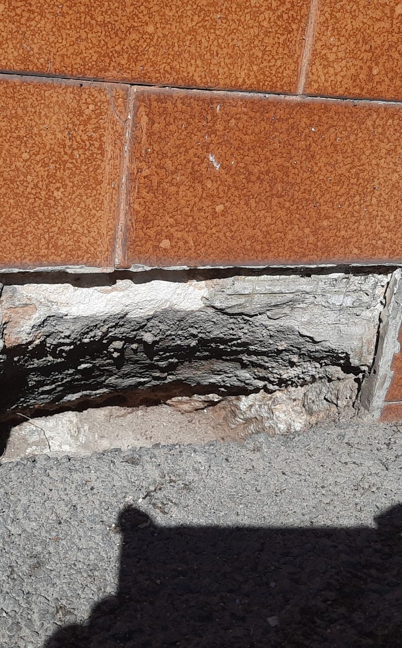

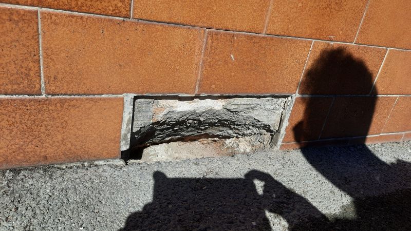

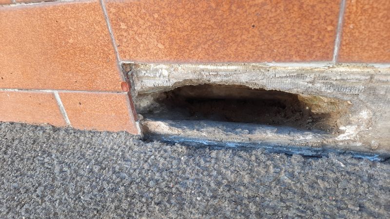

A la base du mur de façade de ma maison, j'ai 2 cavités d'une profondeur de 40 cm qui descendent en oblique pour un vingtaine de centimètres de large et un dizaine de hauteur à l'ouverture puis un peu plus large et haut en descendant.(Cf photos)
J'ai de l'autre côté du mur, à l'intérieur de ma maison un peu d'humidité :
J'ai habité cette maison pendant 6 ans sans le moindre problème.
Puis cette maison est restée 5 mois sans habitants et le placo a pris l’humidité (quelques taches noires).
Les sorties étaient protégées par des grilles d'aération en PVC bouchées par la terre et la verdure.
J'ai retiré les grilles ainsi que les saletés.
Mes questions : Quelqu'un peut me dire la fonction de ses trous ?
Que puis-je faire pour éviter l'humidité ?
Merci pour votre aide !

Ces cavités en bas de façade c'est l'aération de ton vide sanitaire ou de ta cave, et un vide sanitaire bouché c'est justement la cause numéro un d'humidité qui remonte et qui ressort en taches à l'intérieur, donc le fait que les grilles soient restées pleines de terre et de verdure explique très bien ton problème.
Ce que je ferais c'est dégager tout devant sur une trentaine de centimètres, remettre des grilles à mailles larges plutôt que des grilles fines qui se rebouchent en deux saisons, avec un grillage anti rongeurs derrière, et surtout ne pas remonter le niveau de terre devant les trous.
Après cinq mois sans habitants et sans chauffage la maison a pris l'humidité de toute façon, donc aère largement, remonte un peu le chauffage et traite les taches noires avec un produit fongicide avant de repeindre, sinon ça repart.
Et regarde la pente du terrain autour, si l'eau stagne au pied du mur ou si une descente d'eau de toit crache juste là, tu ajoutes de l'eau à un mur qui n'a pas besoin de ça.

Merci à tous les deux pour vos réponses rapides et claires, mais j'ai oublié de préciser qu'il n'y a pas de vide sanitaire ni de cave sous la maison. Il s'agit juste de cavités creusées dans le mur en pierre.
Pensez-vous que ces trous sont utiles pour aérer le mur en pierre ? ou au contraire qu'il faut les reboucher car de l'humidité pourrait rentrer par là (pas d'eau stagnant à proximité) ? Que me conseillez-vous ?
et question bonus : sachant qu'il n'y a pas de vide sanitaire ni de cave sous la maison à quoi servent ces trous à votre avis ?

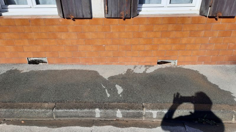

Nettoyage, petit coup de hérisson de ramonage éventuellement
Mise en place d'une grille anti rongeurs, esthétique
Si elles sont présentes, il faut les conserver cela assainie ta maison et limite les remontée d’humidité.
Sur la photo avec la pente vers le caniveau, pas de risque pour l'eau

La priorité est de faire barrage aux nuisibles, tardez pas trop on entre ds la période où ils vont chercher a nicher pour l hiver.
