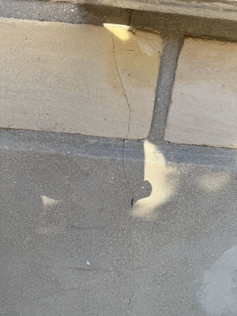

Bonjour tout le monde.

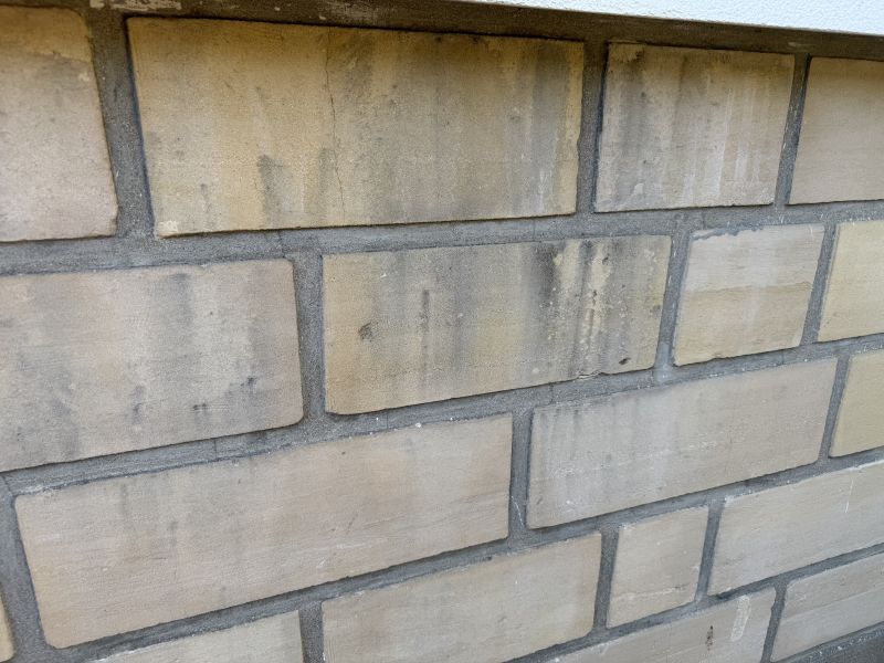

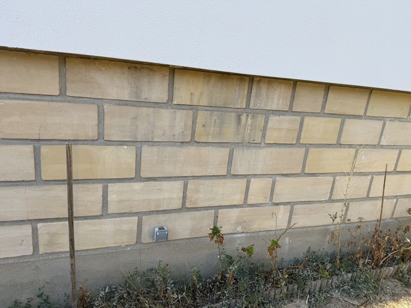

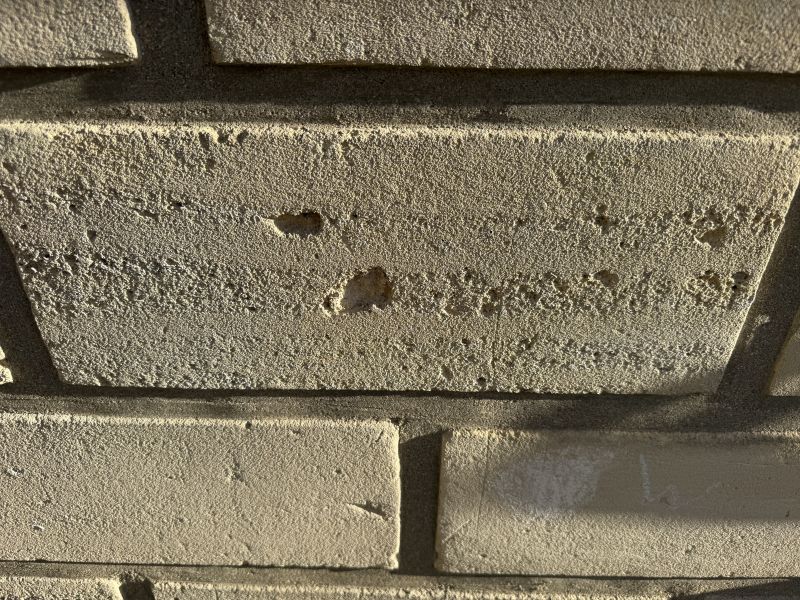

Cela fait 4 mois que nous avons déménagé dans une nouvelle maison qui date de 1969 et qui avait l'air d'être bien entretenue par les ex-proprios. La maison est composée dans sous-sol (garage + buanderie) / Rdc / Etg 1 / Combles aménagés. La maison est isolée en ITE sauf pour les murs extérieurs du sous-sol.
Depuis quelque temps, j'ai remarqué plusieurs choses :

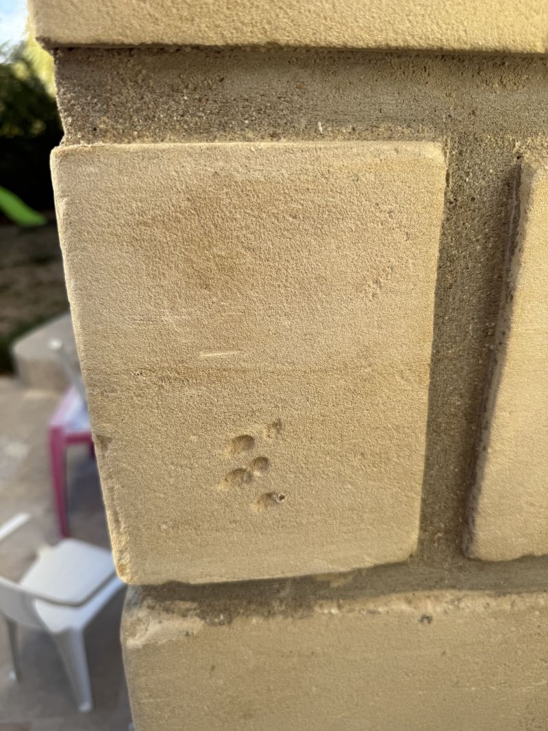

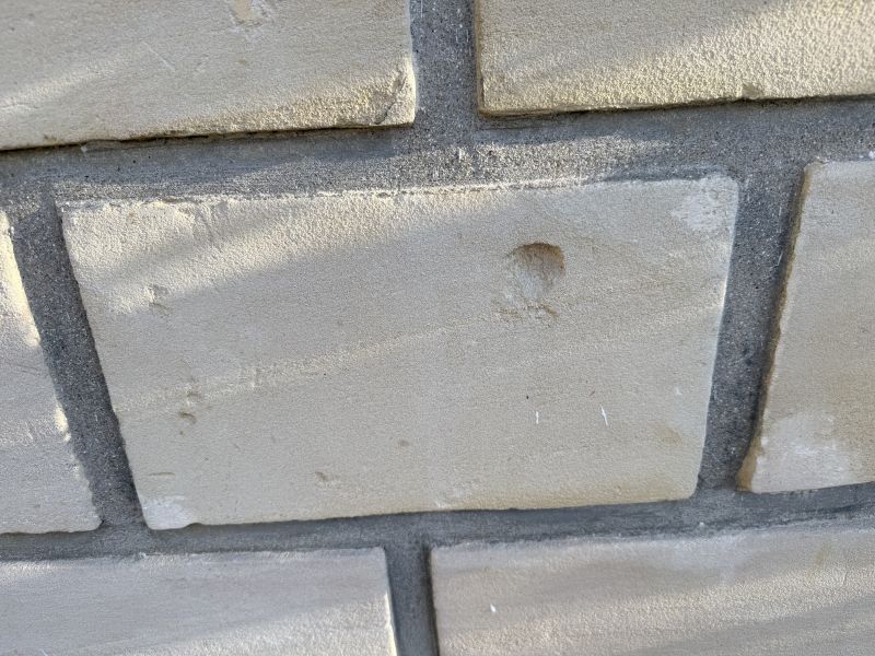

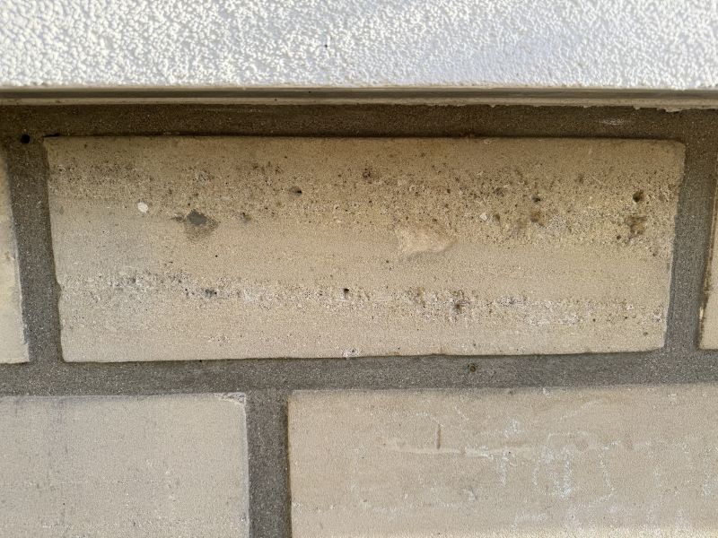

  • Des briques qui composent les murs extérieurs du sous-sol qui s'effritent par endroit avec apparition des cratères (trous)

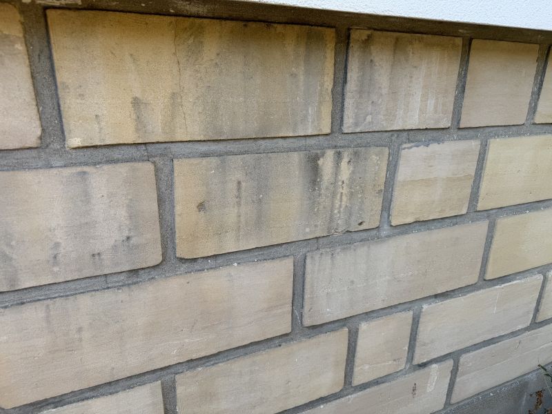

  • De la salissure (tâches noires & blanchâtres) sur la facade sud sur ces même briques :
Toutes nos visites de la maison avant achat étaient impeccables, nous n'avons remarqué aucun cratère (trou) sur les murs en briques extérieurs des 4 façades ni de traces noirs / blanchâtres et les vendeurs ne nous avaient rien signalé sur ces apparitions.

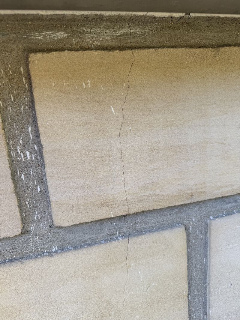

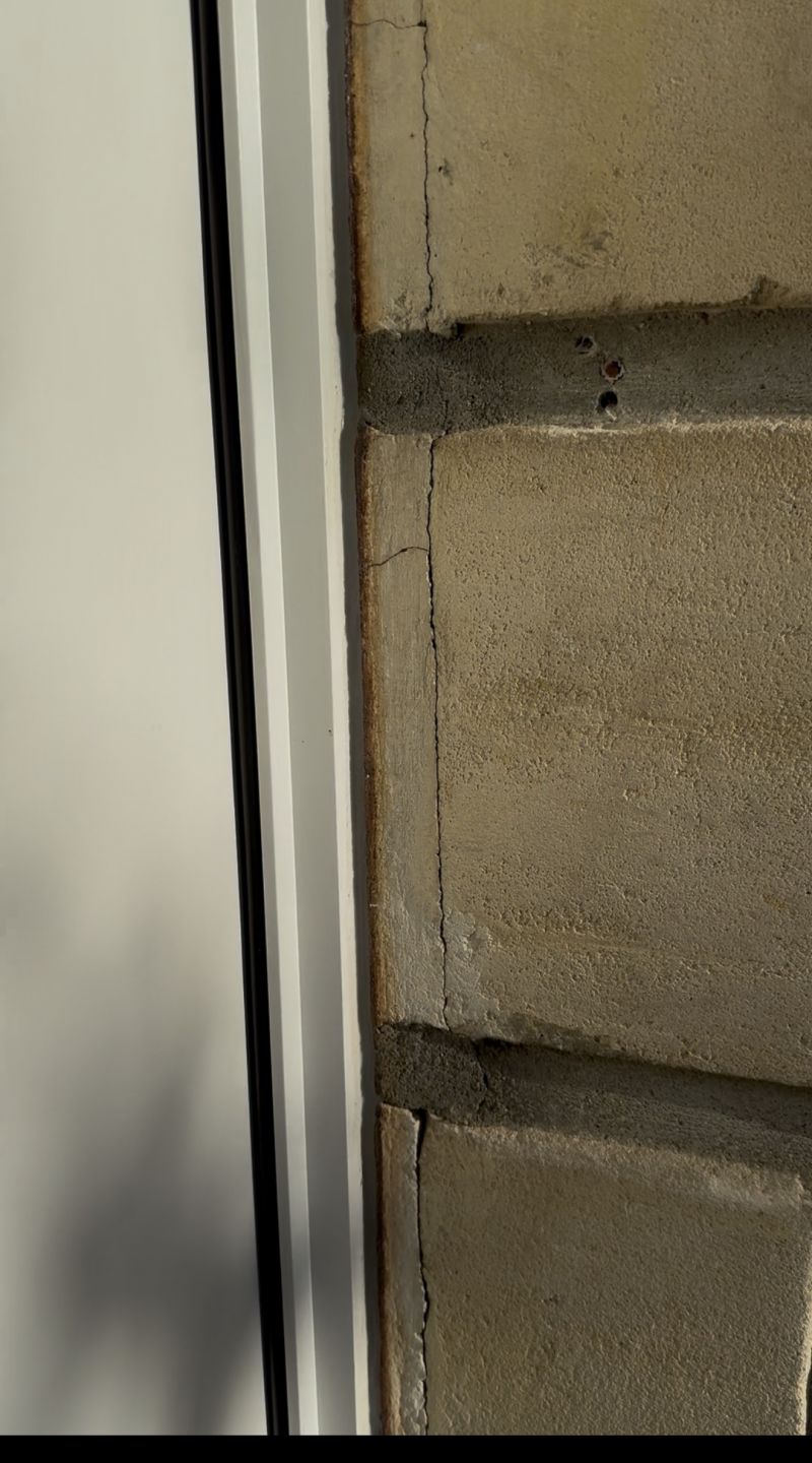

J'ai remarqué aussi l'apparition de certaines fissures sur les façades extérieures ainsi sur le rebord d'une porte de service:
Est ce que je dois m'inquiéter ? Cela pourrait être considéré comme vice caché ? comment gérer la situation ?
Je vous remercie d'avance pour votre aide.

Cela n est pas un vice caché, c est parfaitement visible
Si c etait present avant la vente et que vous ne l avez pas vu, c est votre responsabilite pas celle du vendeur
Si c est apparu apres la vente, c est votre responsabilite, pas celle du vendeur

Justement ce n'était pas visible avant la vente... les fissures et les taches commençaient a apparaître juste après les périodes pluvieuses récentes. Et d'ailleurs d'autres fissures étaient bien camouflées et cachées par de l'enduit.
Dois je engager une expertise pour déterminer s'il s'agit des vices cachés ? Moi j'ai acheté ce que j'ai pu constater et visionné avant la vente pas de fissures pas de taches a priori d'humidité, le rebord de la porte de service qu'on vois sur les photos contenait des fissures mais cachées par de l’enduit du même couleur donc invisible.

Relisez votre acte de vente, il contient probablement une clause qui exonere le vendeur des vices cachés
Il faut alors prouver que ces desordres etaient presents avant la vente, connus du vendeur, et sciemment cachés
Ca va etre tres compliqué et vu l insignifiance des fissures,c est loin d etre gagné
Une expertise ne sert a rien, il faut aller voir un avocat, puis attaquer au tribunal qui lui nommera eventuellement un expert
Comptez cinq ans de procedure

Bonjour, il est probable que la canicule soit en partie responsable de l'apparition des fissures.
Êtes vous en zone argile ?
Les maisons ont souffert avec les canicules à répétition.
Beaucoup on des fissures qui apparaissent.

Oui nous sommes en zone argile en effet.

Pour les tâches noir, avez vous essayé un anti mousse ?
