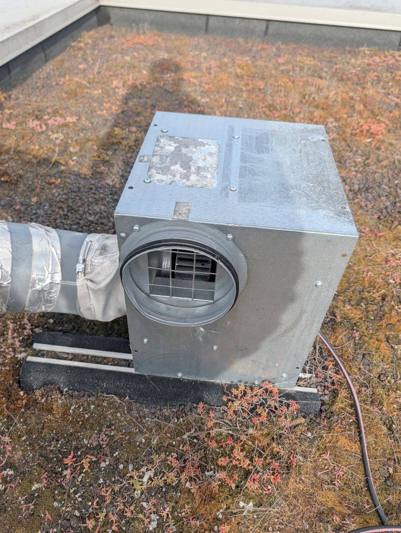

J'ai acheté une maison en construction. Le constructeur m'a vendu une Vmc hydroreglable.
Or en montant sur le toit je découvre ceci... On dirait plus un caisson de ventilation qu'une Vmc hydroreglable.
Les connaisseurs vous en pensez quoi ? Il n'y a ni marque, ni étiquette dessus.
Le ventilateur exposé au 4 vents c'est normal ?

Ce que tu montres sur le toit c'est justement le principe d'une VMC simple flux hygroréglable, le groupe est un caisson avec un moteur, souvent posé en combles ou sous un chapeau de toiture, et ce qui module le débit c'est les bouches et les entrées d'air dans les pièces, pas la machine elle même.
Le ventilateur visible et sans protection, en revanche, ça mérite une question, un groupe qui reste en extérieur doit être sous un chapeau ou une tuile de ventilation prévue pour ça, et surtout tu dois avoir la marque, le modèle, la fiche technique et la notice, ça fait partie du dossier technique que le constructeur te remet.
Vérifie aussi que les bouches d'extraction et les entrées d'air sont bien des modèles hygroréglables, c'est là que tu vois si on t'a vendu le bon système, et regarde comment l'eau de condensation du caisson est évacuée, sinon elle finit par redescendre dans les gaines.
Demande tout ça par écrit avec une photo de l'étiquette et la mise en service de la ventilation, parce que sans marque ni notice tu ne pourras rien faire jouer si le moteur lâche dans trois ans.

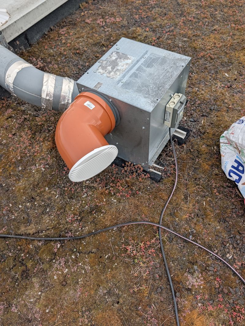

Merci beaucoup votre réponse.
 Du coup j'ai rajouté un coude pour protéger l'entrée avec une grille. Légère inclinaison vers le bas pour évacuer l'eau au cas où.
J'ai un doute pour la grille, j'ai peur que cela retienne trop les poussières et qu'elle se bouche rapidement.
