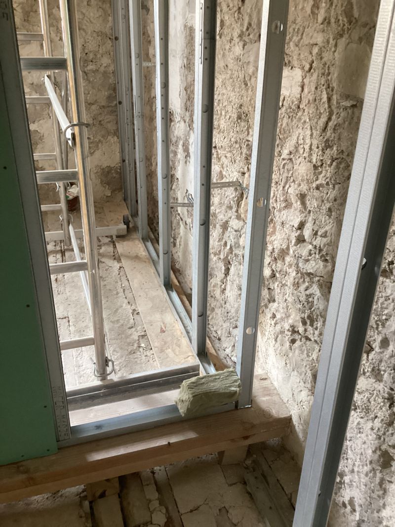

Bonjour à tous
Je rénove un vielle appartement et j’aimerais des conseils pour réaliser au mieux mon évacuation vers la colonne d’eau usée
J’ai dessus : le wc  , douche , lavabo sdb , machine à laver , le chauffe eau , évier cuisine , lave vaisselle

Le piège principal dans ce genre de rénovation c'est de vouloir tout ramener sur une seule horizontale, alors que ce qui fait un réseau qui ne bouche pas c'est une pente régulière et continue, de l'ordre de deux centimètres par mètre, avec le bon diamètre pour chaque appareil, du 100 pour le WC, du 50 pour la douche, le lavabo et l'évier, du 40 pour le lave linge et le lave vaisselle.
Pense aussi aux raccordements en culotte à 45 degrés plutôt qu'en té, et sur le WC deux coudes à 45 valent mieux qu'un coude à 90, ça évite que le papier accroche et s'accumule.
Autre point qu'on oublie souvent, l'aération de la colonne, sans elle les siphons se font aspirer quand tu tires la chasse ou quand la machine se vide, et tu te retrouves avec des odeurs dans la salle de bain.
Vérifie enfin si ton immeuble est en eaux usées séparées ou en tout à l'égout, ça change ce que tu as le droit de raccorder, et en appartement raccorde toi sur la colonne existante en gardant un accès pour le dégorgement.

Bonjour, tu as déjà un plan, si non, des conseils de disposition des éléments par rapport à ton évacuation principale, ou tu veux juste des conseils de mise en oeuvre comme cités plus haut ?
