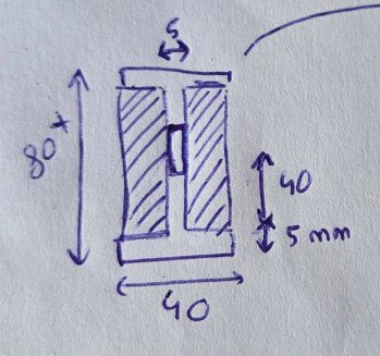

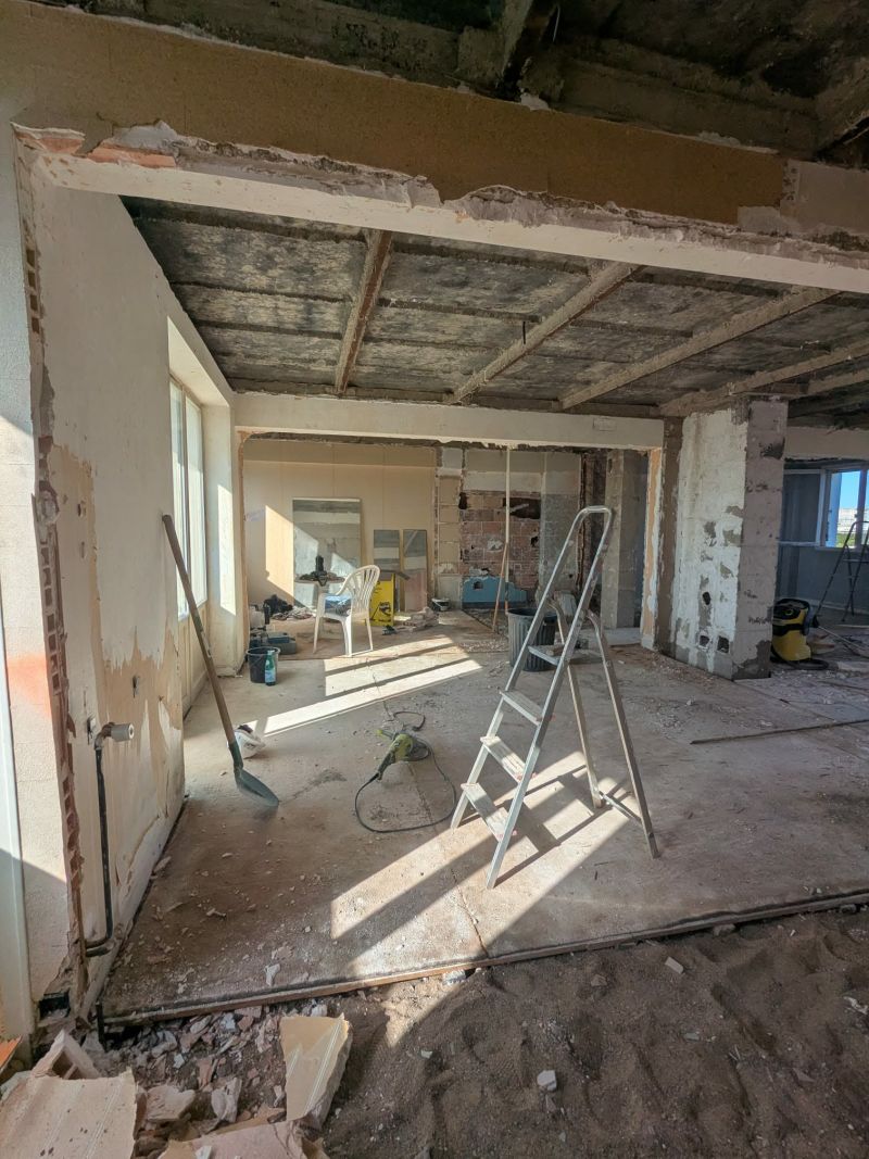

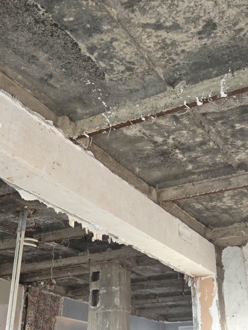

Je rénove entièrement un appartement de 65m², dans un immeuble de 1958, en autoconstruction avec ma compagne. Je me pose une question sur la technique à choisir pour refaire mon plafond en placo, et j'aimerais avoir vos retours d'expérience.
La structure est la suivante. Des poutres en béton armé tous les 3-4 m au plafond, reliées par des IPN perpendiculaires tous les 80 cm environ (l'âme des IPN est comblée de béton). J'ai joins des photos et un schéma en coupe d'une IPN.
Nous avons entièrement décloisonné l'appartement (toutes les cloisons en briques ont été détruites) et retiré l'ancien plafond : plâtre, paillasse en osier et faux plafond ont été enlevés. Le plafond est donc à nu, IPN et poutres apparents.
Pour refaire le plafond en placo, j'hésite entre deux techniques :
  1. Plafond suspendu, fixé directement sur les IPN existants. Cette méthode me parait la plus robuste surtout dans l'hypothèse ou le faux plafond est fait avant les cloisons. La question des suspentes est cependant complexe. Impossible de percer l'IPN, L'IPN n'est pas assez épaisse pour fixer des suspentes classiques avec des chevilles. Des pinces IPN peuvent être également envisagées mais cela demande de dégager le bas de l'IPN au burin tous les 40 à 60 cm (ce qui est très chronophage). La dalle au dessus des IPN est seulement épaisse de 5cm.
  2. Plafond autoportant, avec des rails fixés uniquement sur les murs en briques et poutres porteuses en périphérie, sans appui sur les IPN (ou alors un seul appui central). Mes portées entre murs porteurs font environ 3,5 mètres, ce qui semble être dans la limite des portées standards.
Dernière remarque, nous aimerions fixer des boitiers DCL et un ventilateur de plafond au centre de la pièce.
Merci d'avance pour vos retours et conseils, surtout si vous avez déjà été confrontés à ce type de structure poutres/IPN d'immeuble des années 50-60 !

Ce qui décide ici c'est la fixation, pas la technique du plafond. Un autoportant tient uniquement par les murs, donc tout dépend de ce que tes murs en briques acceptent, et là il faut des chevilles à frapper ou à torsion rapprochées, un point tous les 30 à 40 cm, sinon le pourtour du plafond travaille et tu vois les joints fisurer.
Sur 3,5 m de portée je garderais quand même un appui intermédiaire sur les IPN au centre, ça calme les flèches, et je croiserais les fourrures en laissant un jour entre le placo et le bas de l'aile des IPN pour casser la transmission du bruit d'impact, avec de la laine dans le plénum tant que tout est ouvert.
Pour le DCL et le ventilateur de plafond, prévois un chevêtre doublé et fixe le dans la structure, dans un IPN ou dans un bois serré entre deux poutres, parce qu'un ventilateur qui vibre sur des plaques seules finit par fissurer tout le plafond autour.
Et évite d'aller cheviller dans la dalle de 5 cm au dessus des IPN, elle est trop fine pour tenir une suspente qui travaille.

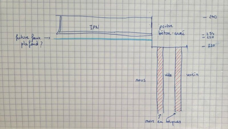

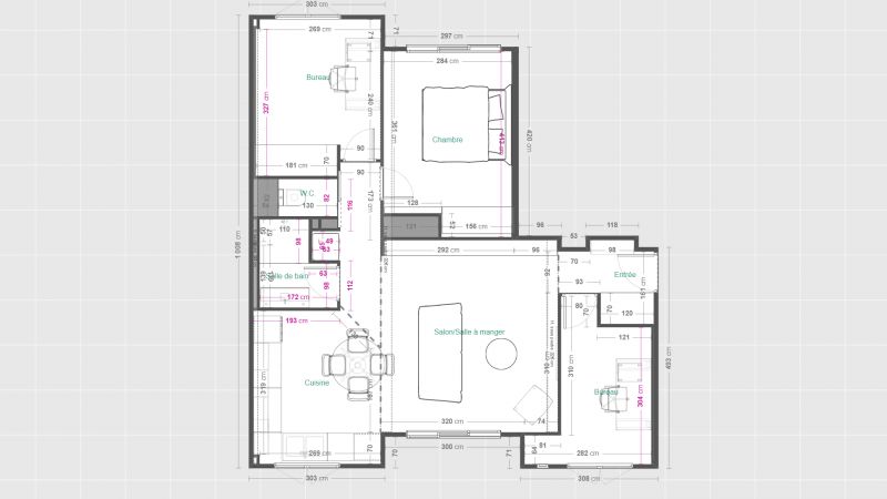

Voici le plan prévu ! La question se pose surtout pour le salon et la chambre, qui sont les pièces les plus larges. La dalle du plafond est à environ 270cm, le bas de l'IPN est à 254cm et nous prévoyons de faire arriver le faux-plafond autour de 250cm (+/-, nous ne sommes pas à 1cm près). J'ai également ajouté une photo plus globale pour mieux visualiser.

Salut, OK très bien, vous pouvez donc faire un plafond autoportant qui sera soutenu par les cloisons ; vous ne touchez absolument pas à votre dalle, ce qui, en plus fera une isolation phonique.
Le principe est d'isoler la périphérie en 1er en utilisant la technique Optima. Mais sans fixer de lisses clips en plafond, vous posez donc une rangée d'appuis intermédiaires à environ 1,20 mètre de haut, et une deuxième rangée à environ 265 cm de haut. Une fois que vous avez fait la périphérie, ( le placo ne dois pas toucher la dalle du haut ) vous créez la cloison qui sépare les deux chambres, en fixant un rail en sol, un montant contre la contre-cloison périphérique de fond ; ce montant doit avoir une hauteur de la hauteur des pièces finies, plus 1.5 cm. Vous posez les autres montants, en vessant tenir avec des appuis contre le contre cloison de droite, histoire que tout ne se casse pas la gueule, ces calles seront retirer par la suite. Quand cette armature et posé, vous plaquer le côté gauche de cette cloison . Ensuite, vous pouvez faire le plafond de la chambre de droite, en utilisant des rails et montant en 70, et quand ce plafond et fait, vous enlever les calles qui maintinrent la cloison de séparation des chambres, et vous plaquer le 2em coté de cette cloison, puis réaliser le plafond de cette chambre.
Voilà vous devez avoir compris le principe, mais vous allez avoir un peu plus de technique pour faire le côté jour de votre habitation. Je reviens ici plus tard dans la journée pour en dire plus, sur la méthode à mettre en place, car je pars bosser.

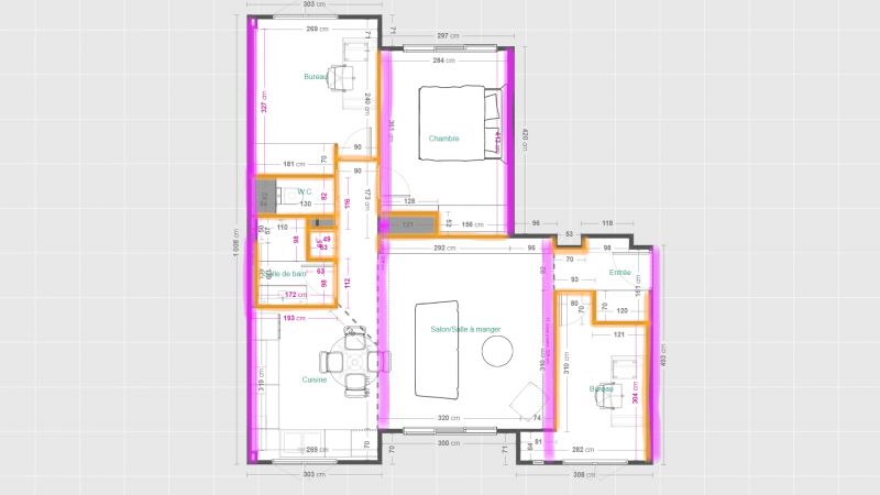

Merci pour votre premier message, je comprends la direction que vous nous conseillez ! Attention cependant, nous ne prévoyons pas de doubler tous les murs extérieurs avec des cloisons. En réalité, ces murs ne sont pas directement mitoyens, il y un espace d'environ 20cm derrière, puis le mur en briques du voisin (donc pas vraiment de nuissances sonores à prévoir de ce côté la). J'ai surligné en orange sur le plan quelles cloisons nous allons monter en placo et en rose les poutres en béton armé (pas les IPN) au plafond.
Le faux plafond prendra presque partout directement appui sur ces poutres. J'ai fais un schéma en coupe également.
Après, je suppose que le principe de pose du faux-plafond ne change pas énormément. Il sera juste fixé directement sur les poutres en béton armés et murs en briques périphériques (ou cloisons dans certains cas).
