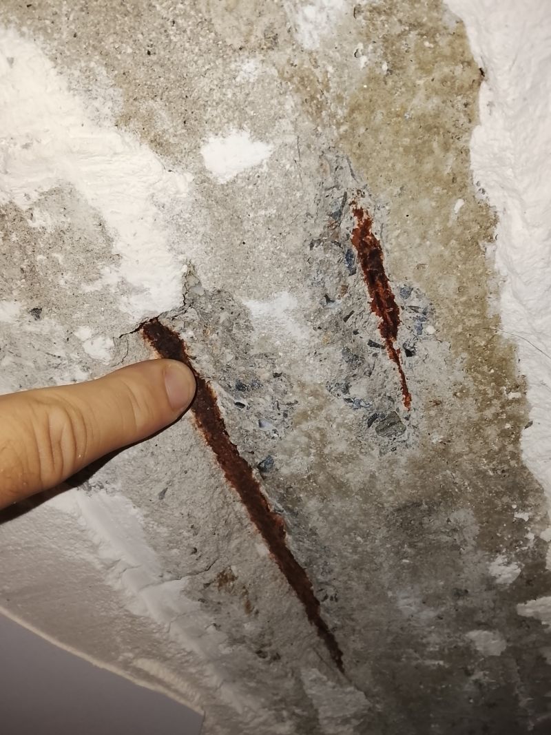

J'ai besoin de vos avis extérieurs sur un problème d'éclatement de béton au niveau d'une poutrelle de plancher (hourdis). Des aciers sont apparents et présentent de la rouille (suite dégât des eaux).
J'ai fait venir des professionnels qui me propose la même méthode de réparation :
Piquage pour dégager le béton non adhérent autour des armatures.
Brossage / élimination de la rouille sur les aciers.
Passivation des aciers.
Restructuration et rebouchage avec le mortier de réparation structurelle.
Je m'inquiète beaucoup de deux choses :
Est-ce que ce type de pathologie peut cacher ou devenir un risque structurel grave (risque d'écroulement du plancher) ?
Est-ce que le protocole décrit ci-dessus (passivation + mortier) est bien le bon standard pour régler définitivement le problème de façon pérenne ?
C'est réparation est plutôt courante pour un maçon ou non?

La méthode proposée est la bonne. T inquiète pas, on est loin d une corrosion caverneuse.

Je dirais :
d'abord trouver pourquoi cet éclatement du béton s'est produit. Par exemple, y-a-t'il eu une venue d'eau qui a fait rouiller (et gonfler) les armatures. Si oui, il faut la supprimer. Ou autre cause éventuelle à trouver et supprimer.
S'il n'y en a pas, ça peut juste être un éclatement accidentel en cours de chantier, laissant l'acier apparent, qui rouille en surface sans atteinte structurelle, c'est à dire sans perte significative de matière.
On appliquera juste le procédé de rebouchage déjà indiqué. Faire attention à bien enlever le plus possible la rouille avant d'appliquer les produits.
pour préciser les choses, repiquer un peu le béton pour arriver à voir suffisamment d'armatures pour déterminer quelle proportion de section d'acier a pu être perdue par corrosion (s'il y a eu une telle perte). Il faut voir aussi comment ça s'est passé au niveau des appuis
à partir de là, évaluer si il sera nécessaire de faire un renforcement, ou s'il suffit de reboucher par le procédé déjà indiqué. Si on a perdu 30 à 40 % de section, d'une seule barre d'acier (ou même deux), je ne m'affolerais pas, mais un professionnel sera à consulter pour avis en live.
si un renforcement est nécessaire, il convient de faire une petite étude de solution. Parmi les solutions classiques, il y a celle qui consiste à rapporter des renforts en bandes fibre de carbone en sous-face de la poutrelle après sa réparation béton telle que pré-citée. Exemple, le Carbodur de sika.
Sachez que ce type de plancher est très résistant, presque du genre incassable. Il en faut beaucoup pour créer un risque d'effondrement.
Mon avis, non professionnel, ne peut servir d’étude pour une réalisation.

Effectivement je pense qu on est a des années lumières de la ruine de l ouvrage...

Ah je comprends tellement, voir des fers rouillés au plafond la première fois ça fait flipper, on s'imagine tout de suite le plancher qui tombe. Mais vraiment, d'après la photo, l'acier a l'air juste rouillé en surface, il est pas "rongé". Donc les autres ont raison, on est très loin d'un risque d'effondrement. Vous pouvez dormir tranquille ?
Pour le maçon qui dit "bricole", il a pas tort dans le sens où c'est une réparation super courante, ils en font tout le temps. Par contre faut pas que "bricole" devienne "vite fait". Le truc important c'est qu'il pique bien le béton jusqu'à retrouver de l'acier propre, même un peu derrière les fers, et qu'il utilise un vrai mortier de réparation structurelle (souvent marqué R4 sur le sac) et pas un enduit de rebouchage classique. N'hésitez pas à lui demander quel produit il compte mettre, un bon artisan vous répondra sans souci.
Et le plus important au final : vérifiez que la fuite qui a causé ça est bien réglée, sinon ça recommencera dans quelques années.
