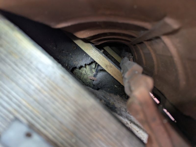

nous avons un problème de rongeurs dans le faux-plafond/murs de notre maison. Après inspection de la toiture, je me suis rendu compte qu'un pan de la protection était déchiré, et on peut donc voir l'isolant (laine de verre) à nu :
Je pense que c'est pas là que s'introduisent les rongeurs, et je pense qu'en colmatant ce trou, ils ne pourront plus s'introduire dans mon faux plafond.
Comment réparer cela ? Est-ce que je peux poser un morceau d'écran sous-toiture et l'agrafer/le coller à l'existant ?
D'avance merci pour votre aide.

Oui, une pièce du même type d'écran peut convenir si la réparation est faite par l'intérieur et si le support reste accessible. Découpez proprement les bords déchirés, prévoyez un recouvrement conforme à la notice de l'écran, puis utilisez l'adhésif compatible ; l'agrafe seule n'assure pas l'étanchéité.
Si la déchirure est près d'un raccord, d'une rive ou assez étendue, il faut plutôt faire contrôler la couverture. Pour les rongeurs, cherchez aussi les passages aux égouts, rives et traversées : l'écran n'est pas une grille anti-rongeurs. Ne bouchez pas une entrée d'air nécessaire à la ventilation de la toiture, et remplacez l'isolant souillé si nécessaire.

Je n'ai malheureusement pas d'accès par l'intérieur. Il n'y a pas de trappes d'accès, tout est plaqué.
En ce qui concerne les rongeurs, les tuiles sont en forme de U inversé et laissent donc facilement passer n'importe quoi. Je viens de commander de la paille de fer pour combler les trous et éviter que les rongeurs puissent passer, j'espère que ça suffira...
Il faut poser des closoirs de gouttière anti rongeurs...
