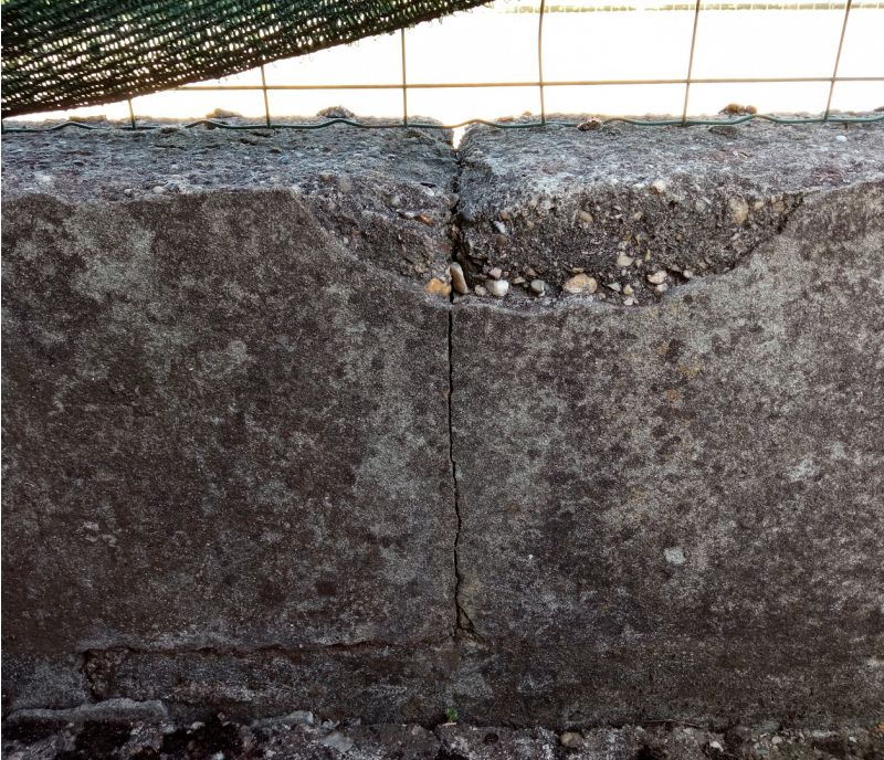

je cherche à identifier de quoi est constitué le muret sur la photo ci-jointe. Il soutient une clôture en limite de propriété. Il mesure 45 cm de haut par rapport au sol et un peu plus de 20 cm d'épaisseur. Sur la surface du sommet, on voit du béton de faible granulométrie. Sur les côtés, on voit un mortier gris épais de quelques millimètres.
Le béton m'incite à penser que le muret a été érigé en coulant le béton dans un coffrage. Mais les fissures à angles droits sur la gauche de la photo m'incitent à me demander s'il n'est pas constitué de moellons ou d'autres types de blocs. Je ne suis pas maçon. Pourriez-vous me dire ce que vous en pensez SVP ?
Muret en parpaings avec un gobetis ciment projete

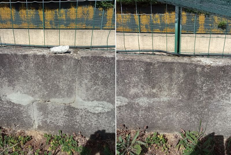

Alors comment expliquer la présence de béton sur le haut du muret qu'on voit mieux sur cette photo ?
Ca n'a pas la texture d'un parpaing. Et là encore on a une fissure qui ne progresse que dans les directions horizontale et verticale, comme si elle suivait des blocs.
ça me ferait penser à des blocs en machefer.
Dept : Indre Et Loire
Oui sur cette photo c est plus clair.
Dans tous les cas ça n est pas du béton coule mais une construction en blocs soit mâchefer soit parpaings avec un enduit
Mettez un coup de perfo ou deux et si c est creux c est parpaing si c est plein mâchefer
