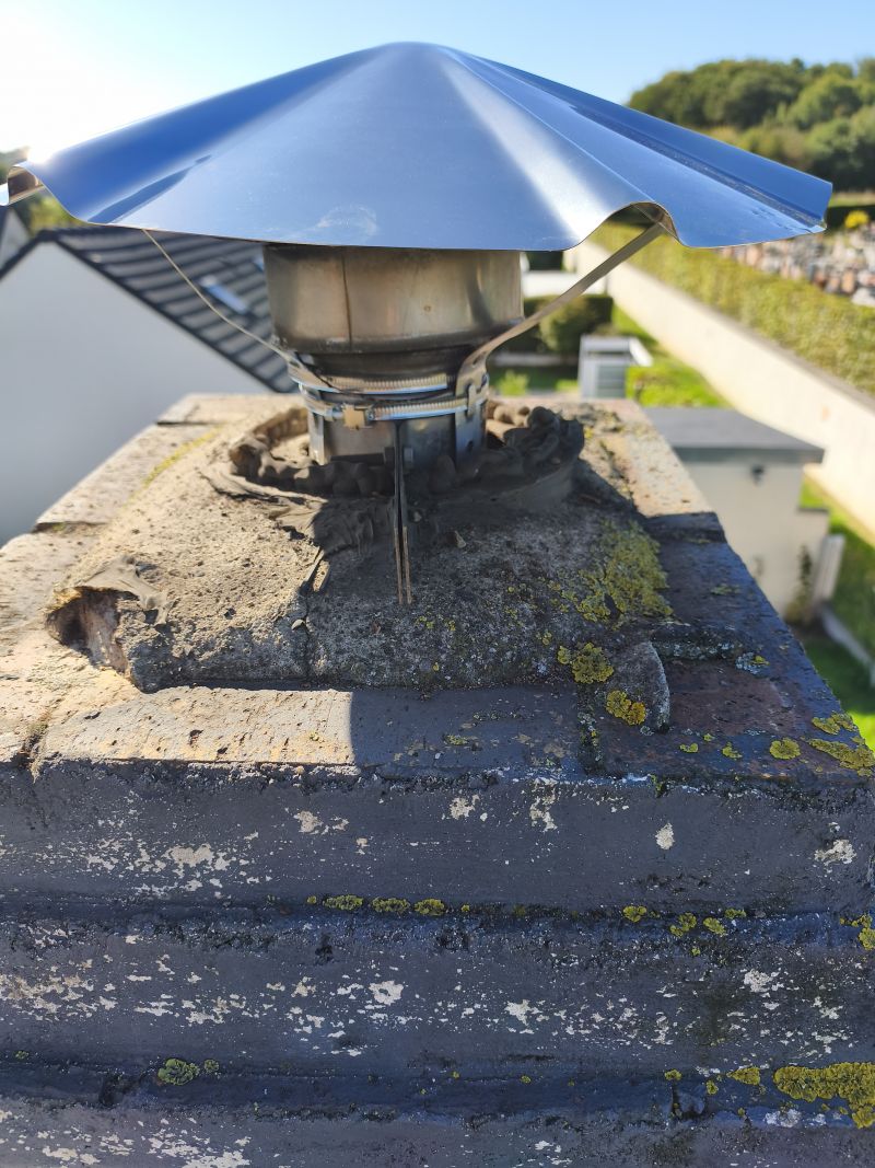

Bonjour, j'ai acheté une maison il y a maintenant bientôt 4 ans ,il y a un poêle à granulés et évidemment la sortie de toit qui va avec.
Ma sortie de toit  était une sorte de sortie à l'ancienne comme on voit un peu partout c'est-à-dire 4 briques et une plaque en béton, comme un ancien conduit de cheminée.
Il s'est effrité et j'ai dû le retirer.
J'ai donc voulu acheter une sorte de chapeau chinois pour le remplacer, je l'ai installé mais bon ça me paraît pas très solide à voir avec le temps si ça bouge ou si ça tient. Mais bon ce n'est pas vraiment le sujet.
En installant j'ai pu remarquer que la sortie du poêle était dans une sorte de gros tubage et qu'il y avait un petit chapeau dessus tout simplement.

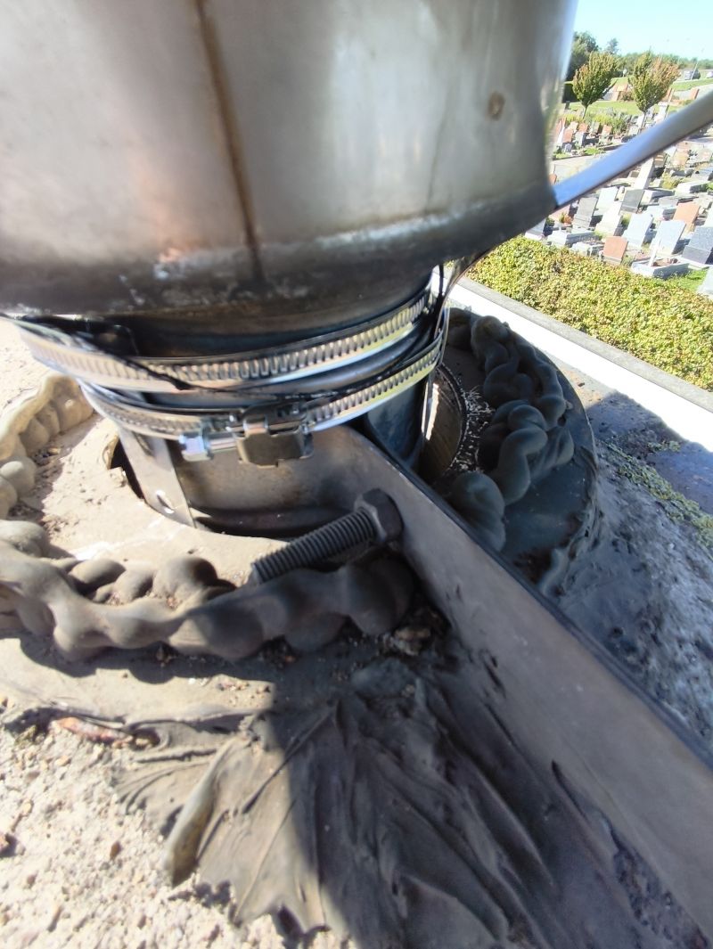

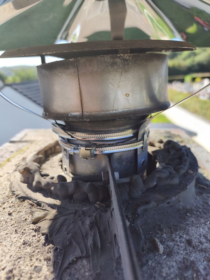

J'ai vu un vide d'air entre le tubage et le tuyau du poele, est-ce normal ce vide d'air car de l'eau peut s'infiltrer.
Le petit chapeau a une patte dessoudée je pense que le poids du béton la casser.
Et je me pose une question si il n'y avait pas eu ce gros chapeau béton est-ce qu'il y aurait eu cette même finition sur le toit.
Je vous joins des photos et je voulais savoir si pour vous cela vous semble installé dans les règles.
Étant sur le toit j'en ai profité pour regarder un peu les sorties aux alentours et il y en a qui ont juste le tuyau qui sort avec ce tout petit chapeau et c'est tout mais bien sûr je ne vois pas si il y a un vide d'air...
Je vous remercie par avance pour vos éclaircissements.

Le vide entre le conduit de fumée et le tube extérieur peut être normal si votre installation est un conduit concentrique prévu pour ce poêle. Il ne faut pas le combler avec un matériau improvisé : la configuration doit correspondre à la notice du poêle et aux éléments du système de fumisterie.
En revanche, une patte dessoudée et un chapeau qui n’est plus correctement fixé sont à traiter avant utilisation : le terminal doit rester stable et assurer la protection contre la pluie. Vérifiez aussi que le solin et les raccords autour de la sortie ne laissent pas entrer l’eau.
Avec ces seules photos, impossible de confirmer la conformité. Relevez la référence du poêle et du conduit, puis faites contrôler le montage par un fumiste si la notice ne permet pas de l’identifier.

Bonjour, merci pour la réponse j'ai trouver la notice sur internet, c'est bien un conduit concentrique mais rien n'est dit précisément sur la sortie de toit.
Pour info c'est un cadel sweet 3
le solin c'est quoi,car quand je tape solin sur internet cela me montre une plaque qui recouvre,la j'ai rien sur la photo?a part du silicone et je ne vois pas sa fonction, j'espère que ne n'est pas un rebord créé pour ne pas faire rentrer l'eau,sa serait moyen.
Peut être qu'avant le chapeau béton était suffisant contre la pluie,j'ai peur que celui ci soit petit et ne fasse pas sont travail...

Je viens de retrouver des devis et la notice papier,de ce que j'ai compris, c'est un conduit concentrique mais qui ce servirait de mon ancien conduit de cheminée qui est rester dans le grenier pour récupérer l'air....ou alors j'ai mal compris.
Mais le trou autour du tuyau servirait a faire entrer l'air et le petit c'est le rejet de fumé.mais il ne faudrait pas que cette entrée d'air soit mieux protéger contre la pluie?

si c'est bien du concentrique....la sortie n'est pas bonne !
Sur le site Poujoulat : PGI , utilisation d'un conduit existant .

Bonjour,merci pour votre réponse mais pourriez vous me dire qu'elle type de sortie je devrais avoir,car sur le site j'ai regarder pour pgi,il montre en schéma quelques chose de similaire,mais avec le chapeau béton.
Maintenant que je n'ai plus le chapeau béton,cela me choque et mon entré d'air est a ras.
Sur internet on voit plein de sortie différente avec des entrées d'air qui on l'air de protéger contre pluie et oiseau.
Ou alors je dois refaire ou acheter un chapeau béton?
