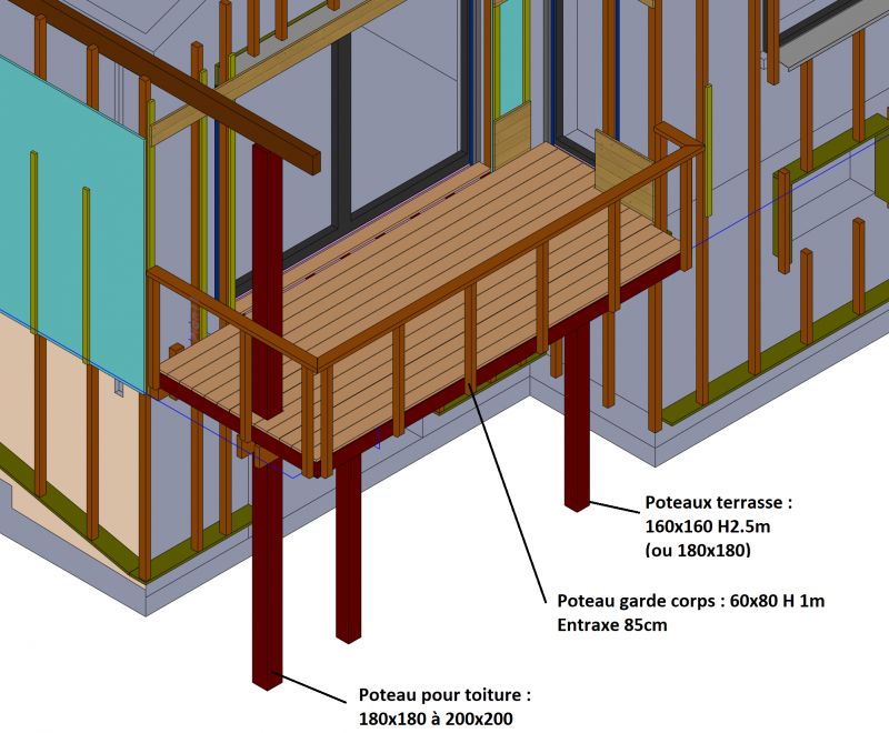

Je pense avoir bien avancé sur la conception de ma terrasse bois. Elle sera à 2.5m de hauteur, c'est dont le DTU ossature bois que je suis. Je suis à peu près à l'aise avec les calculs de flexion de poutre.
La maison est parpaing avec une ITE type ossature rapportée en cours de finition (par mes soins).
Sur conseil du charpentier (qui s'occupe du toit), je vais fixer une muralière sur les chevrons de structure ITE, qui à cet endroit ont été renforcés (en section, entraxe et nombre d'équerres de fixation). Visserie inox, diamètre à déterminer. 12 chevrons en tout, entraxe 35 à 55cm.
De l'autre côté c'est le vide, j'ai donc 2 poteaux pour lesquels je bloque un peu sur la section. La scierie du coin me propose du contre-collé Douglas carré en 120/140/160/180/200.
De son côté le charpentier à besoin d'une 3ème poutre à priori plutôt en 180 voir 200 pour supporter une panne de toiture. Il m'est possible d'en profiter pour la terrasse. Ca semble plus pratique et joli d'avoir la même section partout mais j'avoue que 200 (même 180) ça fait gros

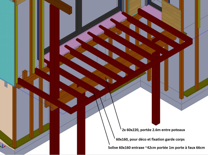

Sur mes plans, il manque en particulier du contreventement. C'est pas un oubli, juste pas encore eu le temps de le dessiner. Mes questions portent surtout sur la validation des sections et le choix de l'essence (pour la structure uniquement, je ne parle pas des lames).

Voici quelques visuels :
Le DTU précise que les lames doivent dépasser de leurs solives de 20 à 80mm (débord longitudinal) et 10 à 15mm (débord latéral). Je suis pas certain d'avoir compris la raison, mais sur mon plan, elles arrivent à raz. Pour avoir un débord, il faut revoir la fixation des poteaux de garde corps.
Voilà, je laisse libre cours à vos réflexions sur cette structure, si vous avez des conseils sur la visserie je suis preneur aussi.

Quelques points en complément de la réponse de Pengo archi :
Sur le chêne non séché : c'est le point qui m'inquiéterait le plus dans vos options. Le chêne a un retrait/gonflement bien plus marqué que le douglas en séchant, et s'il sèche en place après la pose, vous risquez des fentes de retrait et surtout un desserrage progressif de toute la visserie sur plusieurs mois/années le temps qu'il stabilise son taux d'humidité. Si vous partez sur le chêne, prévoyez de recontrôler le serrage de tous les assemblages à 6-12 mois.
D'ailleurs, vous dites vous-même que ce n'est "pas clair sur le devis" concernant le séchage -- c'est exactement le genre de flou à faire préciser par écrit avant de commander. Un fournisseur qui n'indique pas clairement le taux d'humidité du bois sur son devis, c'est un point à clarifier, pas à deviner.
Sur le contreventement : vous le mentionnez comme "pas encore dessiné", mais à 2,5m de hauteur avec un garde-corps (donc des charges horizontales en tête de poteaux), ce n'est pas un détail à traiter en dernier -- c'est souvent ça qui dimensionne le nombre et la position des poteaux, pas l'inverse. Je le ferais valider avant de figer les sections définitives.
Sur la visserie de la muralière : pour une fixation qui reprend une charge de structure, on est plutôt sur des tiges filetées ou boulons structurels (ø10-12mm minimum selon les charges) traversant les chevrons renforcés, plutôt que de la vis à bois classique -- la vis travaille mal en traction/cisaillement répété comparé à un boulonnage.
Sur le débord DTU (20-80mm) : le bout de fibre (coupe transversale) absorbe l'eau beaucoup plus vite que la face de la lame. Sans débord, l'eau s'accumule et remonte par capillarité dans la solive -- d'où le pourrissement prématuré que vous avez observé sur vos anciennes terrasses. Le débord permet à l'eau de goutter librement sans toucher l'ossature.
Pour la validation finale des sections, un calcul par un bureau d'études structure bois reste la seule vraie garantie. Et si vous récupérez plusieurs devis fournisseurs pour comparer, n'hésitez pas si vous voulez un avis dessus -- c'est aussi ce que je fais.

Et ouais le contreventement, c'est tout un art Biggrin Disons qu'on a tous un jour assemblé un rectangle... et constaté que ça fait surtout un parralélogramme Laugh Le tout est de s'en rendre compte sur un projet bidon avant de faire une terrasse...
J'avais un peu simplifié mon plan, j'ai ajouté entretoises inter-solives côté mur et contreventements au niveau des poteaux. D'un rapide coup d'oeil, le charpentier trouve ça assez béton Smile Au pire cas, il restera possible de lier la terrasse sur la structure ITE sur le petit côté du mur si ça bouge dans le sens longitudinal.

Haha le coup du rectangle qui devient un parallélogramme, tout le monde est passé par là un jour ou l'autre ?
Ça a l'air pas mal ficelé en tout cas avec les entretoises et les contreventements aux poteaux, surtout si le charpentier valide d'un coup d'oeil. Et bonne idée le plan B avec la structure ITE si jamais ça bouge dans le sens longitudinal, ça donne une vraie marge de sécurité sans se compliquer la vie dès le départ.
