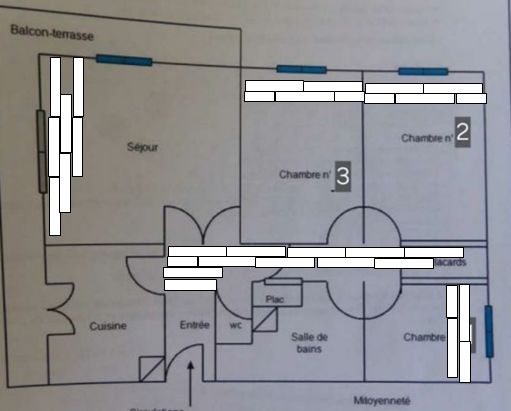

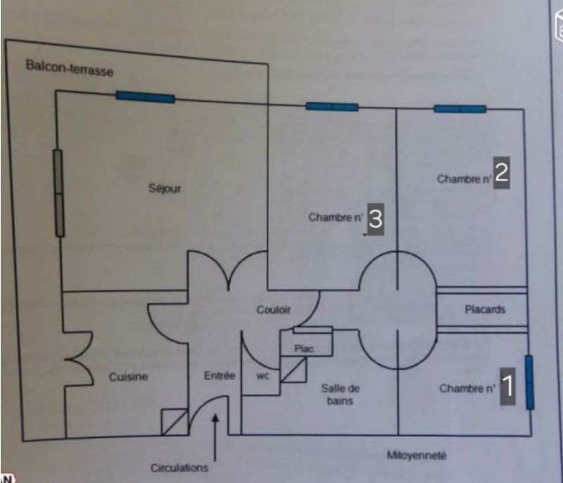

Bonjour, je souhaite poser des lames PVC rigides clipsables Yukon MD11 de 1213 × 172 mm dans un appartement T4 de 80 m². Le couloir fait environ 1 m de large. Je souhaite réaliser une pose continue sans seuil entre le séjour, le couloir et les chambres wc sdb
Quel sens de pose conseillez-vous avec ce plan ?
Comment réaliser le calepinage pour éviter les petites découpes, notamment dans le couloir et au niveau des portes ?
Faut-il faire démarrer les lames dans le séjour et continuer dans le couloir, ou vaut-il mieux avoir une rupture au niveau d'une porte ?
Merci de vos retour

Je ne vais pas insister à te dissuader de changer de type de sol si ton choix est arrêté...
Mais à titre perso, je mettrais du carrelage dans le salon et le couloir..., comme je pense que c'est le choix que tu as fait pour la cuisine.
Et plutôt que ces lames en plastoc rigide, je partirais sur des lames en stratifié en choisissant un indice de passage intensif dans le couloir (par rapport à l'entrée) et usage modéré pour les chambres. Et si l'écart de prix est moindre, tout en intensif...
Les lames PVC, bof bof
Mais chacun ses goûts et effectivement chacun ses finances...
En tout cas pour l'implantation, je préfère mettre les lames perpendiculaires à l'ouverture principale de la pièce.
Donc pour toi :
JC
Poser tout sans seuil c est se créer un nombre de contraintes considérables avec des découpes de tous les côtés
C est la pose la plus complexe car JAMAIS deux murs sont parallèles et les angles à 90,
Ça demande une patience infinie et une sérieuse dose de technique et d outillage, scie circulaire plongeante sur rail et scie à onglet sur table.
Et encore avec ça, le résultat dépensera complètement du temps infini que vous y passerez et des contraintes que vous rencontrerez.
Franchement, le risque de se retrouver avec des découpes contraintes partout et une pose très compliquée ne vaut pas le travail nécessaire.
