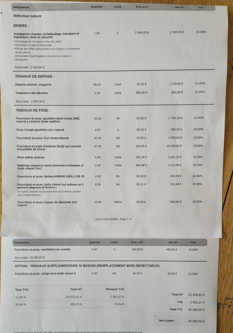

Bonjour à tous
Je souhaiterai avoir un avis sur un devis pour une rénovation à neuf complete d une toiture  à 4 pans de 85 mètres  carré en ardoise naturelle et crochets inox , hauteur de gouttieres à 6metres 50
Le devant et le côté gauche  sont libre pour l échafaudage, sur le côté droit il y a une venelle de 75 cms de large et un mur de separation , sur l arriere une extension qui prend toute la largeur de la maison , l artisan qui m a fait le devis travaille très bien mais je trouve le devis un peu cher , merci pour vos avis et est ce vraiment nécessaire de demander d autres devis ?
Ancienneté : moins d'1m
Il y a des choses surprenantes :
- la classification de l'ardoise devrait être indiquée (ATS), le choix, le provenance et la marque (et la garantie du fabricant).
- Pare-pluie sur volige et ardoise sans liteaux ? C'est étrange. Le pare pluie se met sous les liteaux, il y a une ventilation sous les ardoises. Si volige, les ardoises se mettent directement dessus, sans film.
- Demandez des arêtiers fermés, les arêtiers en zinc de surcroît naturel, c'est juste horrible. Pour le faitage, demandez un faitage anthrazinc, la terre cuite sur un toit 4 pans, je ne trouve cela pas très beau (cela alourdit).

Sur un de devis de novembre 2024, dans le 35 nord, en HT :
- Gouttières zinc : 42/ml
- Ecran HPV R2 : 15/m² (vs le feutre bitumé)
- Ardoise Espagne D2 42x22 (vs 32x22 pour vous) : 80/m²
- Faitière terre cuite vieillie : 29/ml
- Descente zinc : 39,5/ml
- Ventilation : 35/u
- Pas de ligne du type : installation, échafaudage, repli, déchetterie....
Pour une couverture de 70m² 2 pans, en centre-ville, extension sur l'arrière avec accès impossible aux véhicules.
J'ai eu un devis de presque le double, aussi.

Salut, un peu tard j'arrive après la bataille vu que vous avez déjà eu de bons retours d'ericStMalo et Hello1 et que vous avez recontacté le couvreur, mais je rajoute un truc qui a pas été mentionné.
Sur votre configuration d'accès (la venelle de 75cm d'un côté, l'extension qui bouffe toute la largeur à l'arrière), ça change clairement la donne niveau échafaudage et manutention comparé à une config simple. Hello1 vous donne un prix pour du 2 pans "accès impossible aux véhicules" donc comparable sur le papier, mais vous c'est du 4 pans à 6m50 de hauteur avec un côté très contraint en plus. Les 4 pans ça demande souvent plus de reprises d'échafaudage aux angles, donc un écart de prix peut se justifier en partie, pas totalement.
Sur votre question "est-ce nécessaire de demander d'autres devis" : oui clairement, même juste pour avoir un point de comparaison sur les prix au m² et voir si les lignes (ventilation, échafaudage, évacuation déchets comme le mentionne Hello1) sont bien toutes présentes chez vous. Même si vous êtes satisfait du travail de l'artisan, ça vous donne un levier pour renégocier certains postes si jamais y a un vrai écart, sans forcément changer d'entreprise au final.
