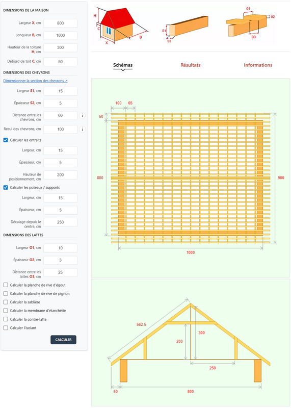

J'ai créé une calculatrice en ligne pour toiture à 2 pans et j'aimerais recueillir l'avis de personnes qui travaillent réellement dans la couverture.
La calculatrice permet de calculer :
- la longueur des chevrons ;
- l'angle de pente du toit ;
- la surface de la toiture ;
- la quantité et le volume de bois de construction ;
- le lattage et le contre-lattage ;
- la sablière, les entraits et les poteaux ;
- l'isolation thermique et l'étanchéité.
La calculatrice génère également des dessins de toiture dans deux projections directement dans le navigateur (vue de dessus et coupe de la charpente).
Lien :
Toiture à 2 pans | Calcul des chevrons et matériaux
https://builder-calc.com/fr/toit/calculatrice-de-toit-deux-v[...]angle-dinclinaison.html
Je ne suis pas couvreur. Je développe des outils de construction en ligne et je serai reconnaissant pour toute remarque. L'expérience réelle des couvreurs est irremplaçable.
J'aimerais savoir :
- si les paramètres sont suffisants pour un calcul préliminaire ;
- si l'interface est claire ou si des explications supplémentaires sont nécessaires ;
- si les dessins et le formulaire de saisie sont pratiques ;
- s'il existe des points discutables dans les calculs.
L'objectif est de créer un outil pratique à utiliser avant de consulter un professionnel ou lors d'une phase de conception préliminaire (il ne remplace pas un bureau d'études).

J'ai jeté un coup d'oeil rapide mais en tant que néophyte.
Les unités sont en cm, elles mériteraient de passer en millimètres.
On ne peut pas spécifier la pente du toit, c'est uniquement la hauteur (entre le plancher et le faîtage ?).
Je ne comprend pas les poteaux et les entrais. Ça me semble ultra spécifique non ?

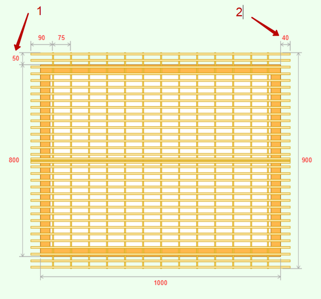

Ah et on calcule de débord de toiture mais il peut ne pas être identique entre la descente de toiture et les pignons.
Pour ma toiture, les chevrons vont au delà du pignon, ils dépassent bien de la toiture sur le débord.

Merci pour votre réponse détaillée.
1. Oui, les plans de toiture sont calculés en mm.
Cependant, le calculateur est conçu pour les utilisateurs réguliers, qui comprennent mieux les centimètres. Nous avons déjà organisé un vote auprès des utilisateurs.
2. Nous envisageons d'ajouter des options de saisie pour la hauteur ou l'angle de pente. Le problème est que cela complexifie l'utilisation.
3. En fonction des dimensions saisies, vous pouvez voir exactement ce qu'elles représentent sur le dessin. Avez-vous des suggestions pour améliorer cette explication ?
4. Merci. Nous allons probablement intégrer deux dimensions de débord de toit dans le calculateur.

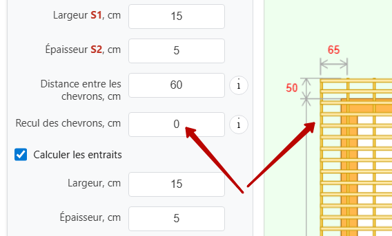

5. Chevrons derrière le pignon : un champ de saisie avec une valeur nulle. Cette fonctionnalité est déjà intégrée au calculateur. Cette option est indiquée dans l'infobulle.

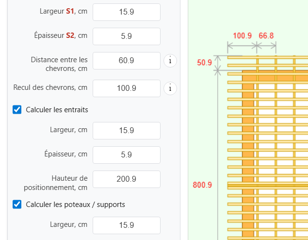

D'ailleurs, grâce à votre remarque concernant les millimètres, je viens de remarquer que les dimensions sur l'image n'incluaient pas les chiffres après le séparateur. Autrement dit, les dimensions étaient affichées en centimètres entiers. Je viens de corriger cela.
Si vous continuez à tester la calculatrice, veuillez actualiser la page dans votre navigateur.

Woofy a écrit:Ah et on calcule de débord de toiture mais il peut ne pas être identique entre la descente de toiture et les pignons.
Nous avons mis à jour les fonctionnalités de la calculatrice de toit à deux pentes.
Il est désormais possible de saisir séparément les dimensions du débord côté rive basse/bandeau de façade et du débord côté pignon.
Pour accéder aux nouvelles fonctionnalités, veuillez actualiser la page de la calculatrice dans votre navigateur.
