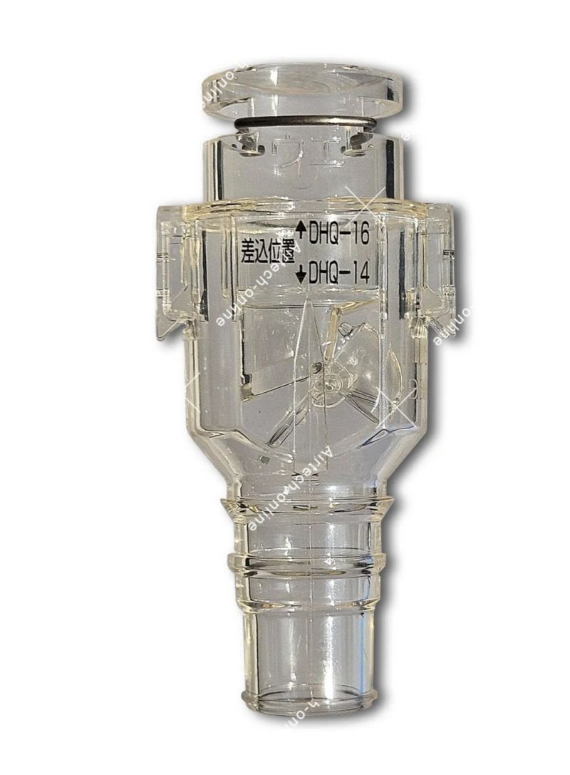

voila j ai fait installé une clim dos a dos , avec environ 2 m de condensat , et lorsqu il y a du vent et que la clim et éteinte.
Le vent remonte par le condensat et cela fait un bruit dans le split; et j aurai voulu votre avis :
Rallonger tuyau , faire une U ou j ai vu un clapet anti retour .
Avez vous déjà eu le probleme et qu elle est la meilleur solution?
Merci .

Bonjour, vous pouvez effectivement rallonger le tuyau, ou le protéger par une goulotte. (chose qui aurait du être fait)

Ben il y a une goulotte . Mais arrivé a la grille y a 1 cm du condensat qui sort... et le clapet anti retour vous en pensez quoi ? Car plus facile pour moi a l installer que ralonnger le tuyau.

Un clapet anti retour ce ce genre de tuyau ? Je ne crois pas que s'existe.

OK, vous ne risquez pas grand-chose à essayer ; si ce produit est défectueux, en été, vous allez avoir de l'eau qui coulera à l'arrière de votre unité intérieure.

Oui je verrai. Merci pour vos réponses. Si quelqu'un a déjà testé je suis preneur .
