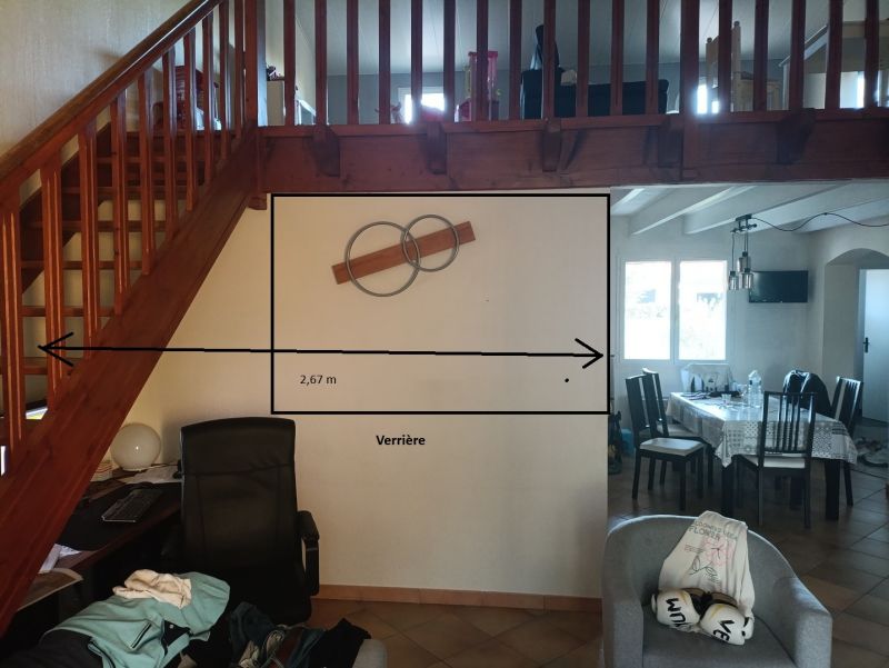

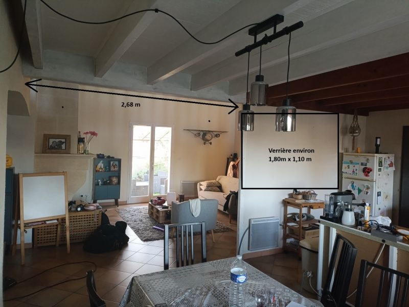

Je souhaite installer une verrière (1800 x 1080) après découpe au préalable d'une cloison en carreaux de plâtre (épaisseur 60 mm).
Jusqu'ici pas de problème, sauf que cette cloison est dans l'alignement d'une poutre qui supporte ma mezzanine. Même si cette cloison n'est pas porteuse (60 mm d'épaisseur), je pense fortement qu'elle contribue au support de cette poutre.
Comment procéderiez vous ?
Merci d'avance.
Je vous joins quelques photos et dimensions.
De l'autre coté de la cloison

Bonjour, si tu a un doute, tu peux ajouter un renfort vertical à l'extrémité de la cloison, poutre acier ou bois.
Env. 100 message Bx (33)
J'y ai pensé.... Reste le côté esthétique.
De : Bx (33)
Une belle poutre en chêne ou un bon morceau d'acier (tu peux même combiner les 2), ça ajoute du cachet je trouve
Deudy a écrit:Une belle poutre en chêne ou un bon morceau d'acier (tu peux même combiner les 2), ça ajoute du cachet je trouve
Selon toi, la poutre irait de l'extrémité de la cloison à la poutre ou du sol à la poutre ?
De : Bx (33)
Moi je partirai du sol. Le sol c'est carrelage/ chape / dalle ?
