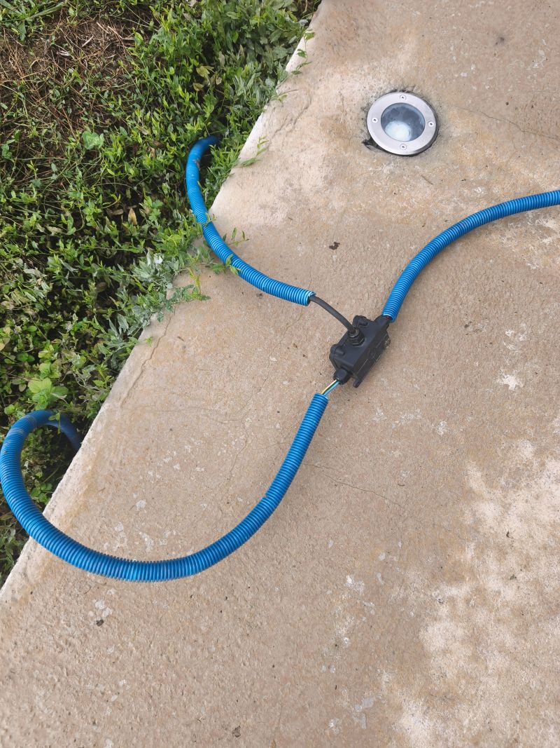

En effet j'ai actuellement une ligne de spot le long de la terrasse.
Cependant les câble qui m'avait été fournis a l'époque sont des câbles standard et non uv1000
Nous devons enterrer les réseaux aujourd'hui et je viens de découvrir la norme qui impose un câble 3g1.5 uv 1000 dans gaine itca.

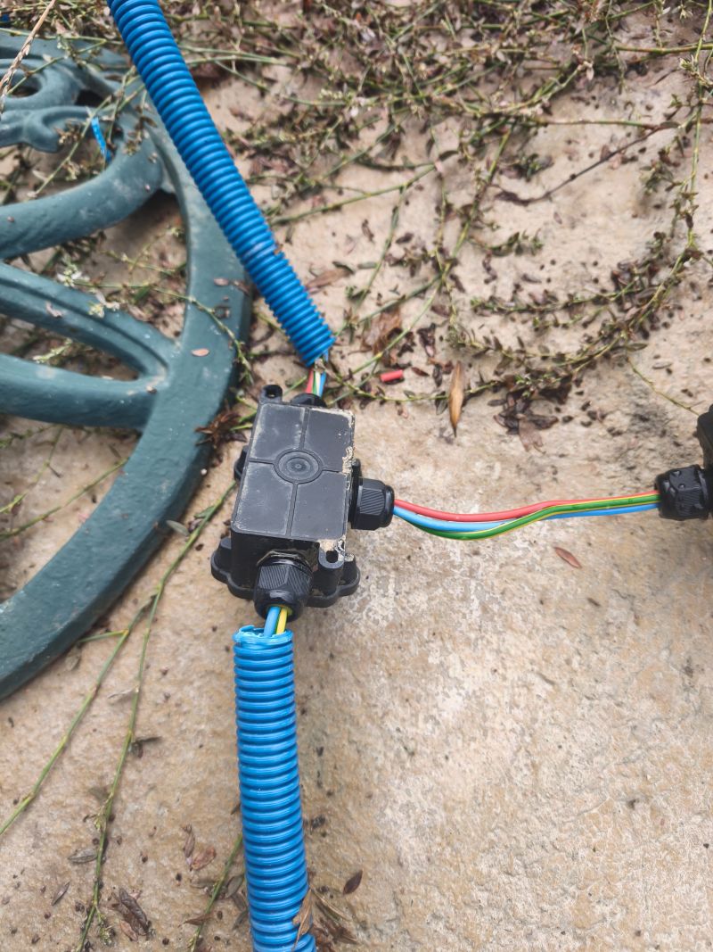

En gros je me demande la tenue dans le temps de mon installation bancale, est ce que je reprends tout avec de la gaine tpc et du câble ru 1000, je précise que tout est déjà en boîte de dérivation étanche avec gel bi composants coulé.
Donc ça implique de tout couper retirer la gaine et remettre des dérivation étanche.
Je vous met quelques photos pour être plus explicite.
Et oui déjà le gaine fourni est bleue et non rouge... Je prévois de garder les boîtes de dérivation apparente et de mettre le Filet avertisseur.
Merci pour vos retours et avis.

Pour être efficaces, les presse-étoupes doivent enserrer des câbles (avec leur gaine extérieure) et non de simples fils. Dans votre cas, je ne vois pas très bien à quoi ils servent dans cette configuration. La norme impose TPC rouge et filet d'avertissement et une certaine profondeur d'enfouissement. Donc ce n'est pas seulement une question de câble. Je pense qu'il y a un danger potentiel dans la situation actuelle, un coup de bêche ou de pioche et hop...
Comme vous avez déjà mis le gel, vous devrez tout refaire ou si vous voulez réutiliser la boîte de dérivation, enlever fils et gel...
mais je laisse la place aux spécialistes.

quelle différence faites vous entre un câble UV1000 et un câble " standard ". On est en basse tension, donc <=1000V donc les câbles sont des UV1000
du câble élec devrait en effet se trouver à 50cm de profondeur, mais qui le fait pour les spots de la terrasse? les enfants apprendront plus vite en jouant au bord de la terrasse.
L'idéal serait des gaines icta prises dans la dalle avec un fil allant de chaque spot à une boîte de dérivation accessible et étanche, comme ça le jour ou le conducteur devient perméable, vous n'avez qu'à le remplacer. ( permet aussi de faire les tests d'isolement). alors que votre " pieuvre " prise dans la danette bi-couche, le jour ou elle déclanchera l'ID, il faudra tout déterrer ou casser le béton.
bon, ça tiendra peut-être quand même 10 ou 20 ans, ou moins
par contre les fils à nu dans la terre ou le béton, Niet. le béton sèche l'isolant qui devient poreux. Et le presse-étoupe autour de ça: proscrit
