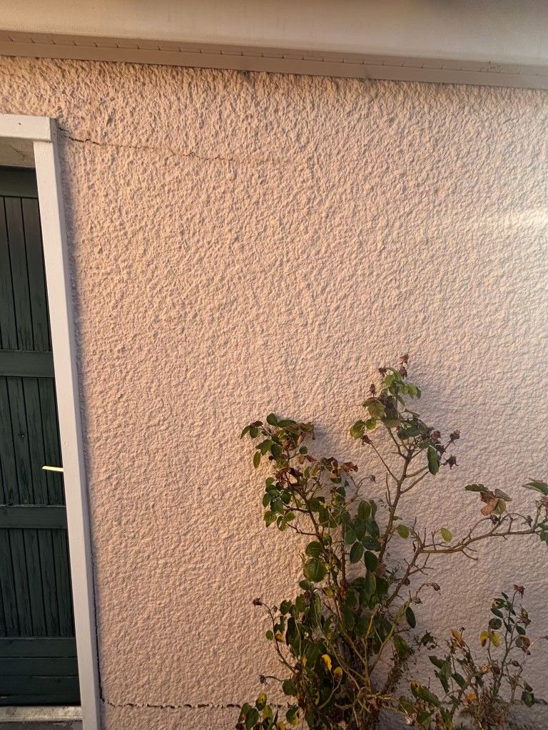

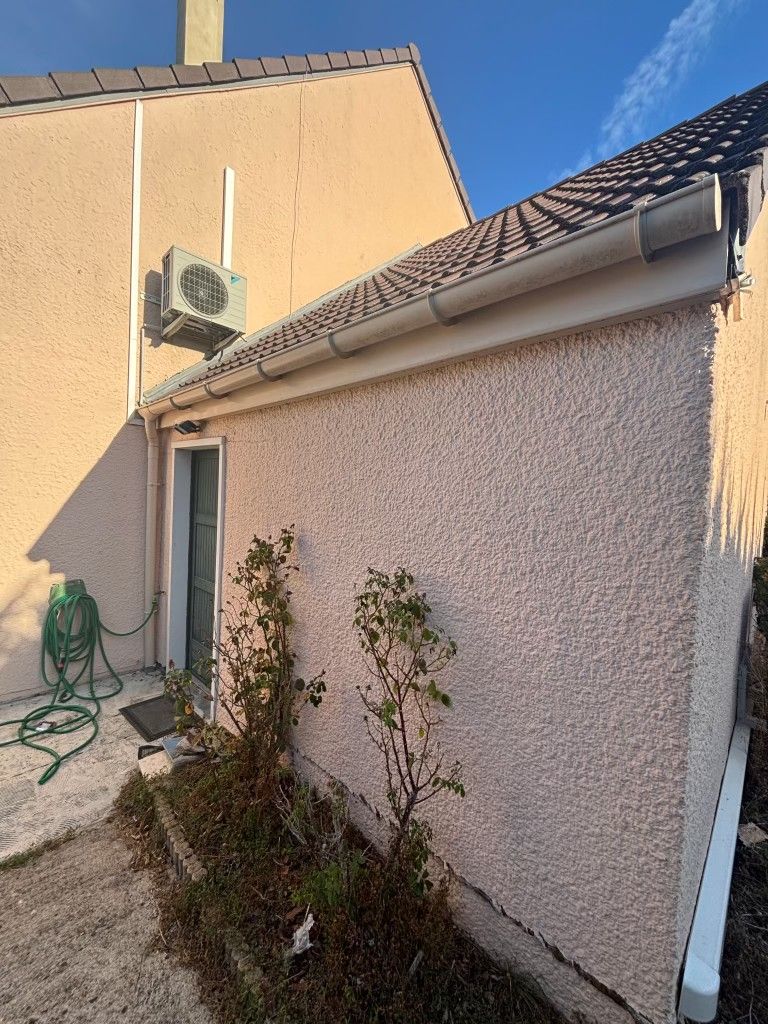

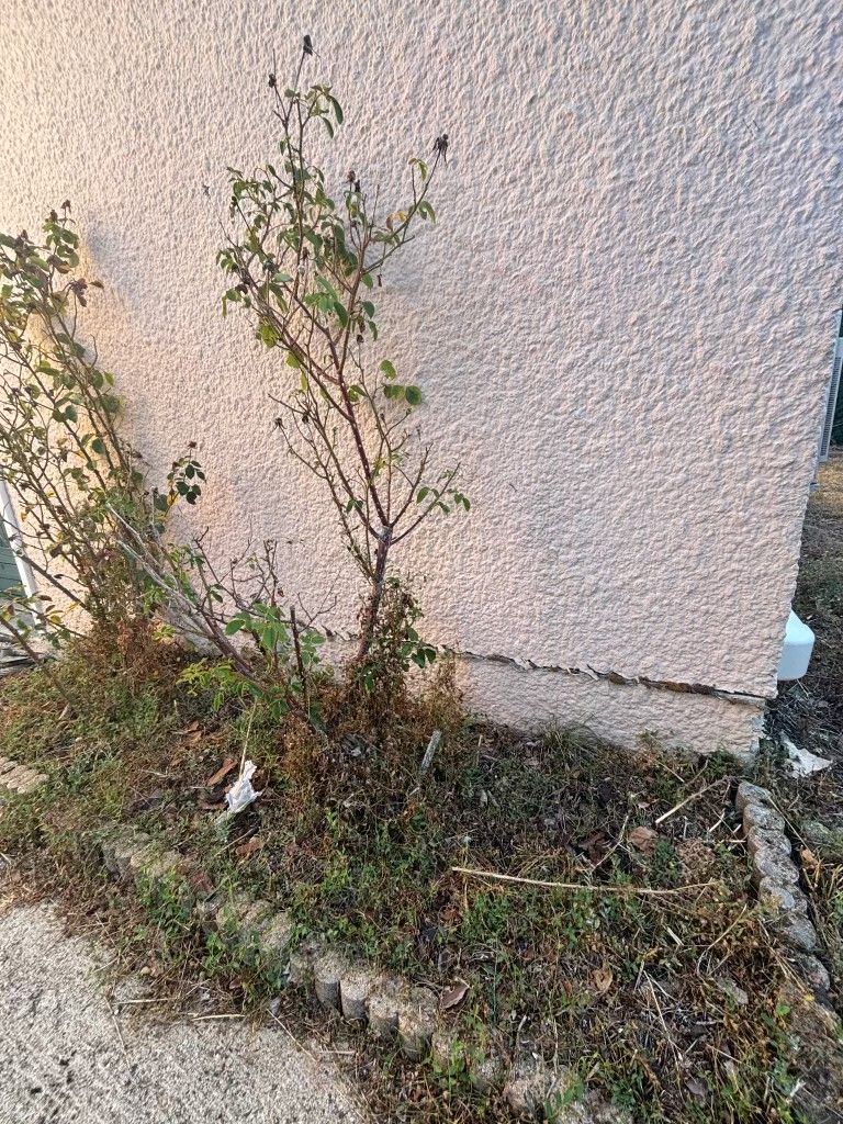

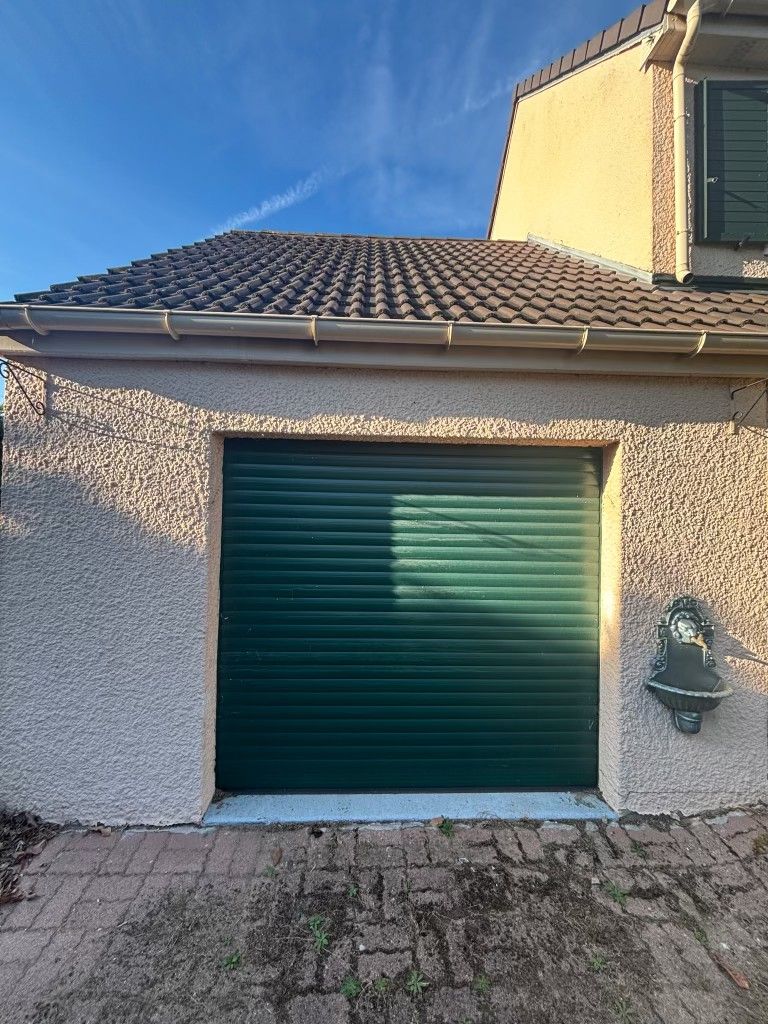

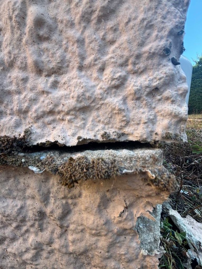

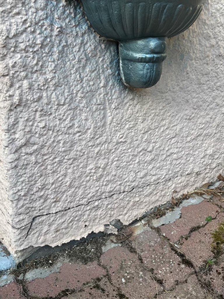

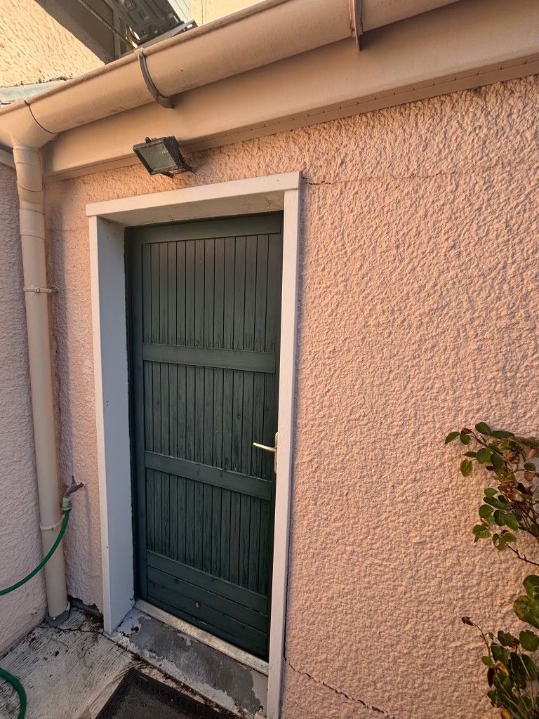

Avec ma conjointe on a eu un coup de coeur sur cette maison qui est vente, mais extérieurement sur le garage qui est coller à la maison se trouve comme sur les photos des fissures horizontales et verticales le long des murs, a l'intérieur tout a était remis en placo donc on ne peut pas voir ce qu'il se passe..
On dirait que l'extension a bouger sur le côté gauche du terrain, cela peut provenir du terrain ? De la construction ?
On a besoin de vous pour savoir si cela est problématique à l'avenir, et savoir s'il existe un moyen d'y réparé.
Merci, dites moi ce que vous en penser

Bonjour, pour moi, la fissure du bas est causée par une mauvaise pose de l'arase d'étanchéité, celle au niveau du linteau par la mauvaise pose du parpaing de chaînage ; rien de bien rassurant sur la compétence de celui qui a fait cette extension ! Il faut voir qui l'a faite et quand elle a été faite (assurance ?).

Bonjour merci de votre réponse plaquisteheureux, donc c'est une mauvaise pose du parpaing c'est cela ?

Bonjour, comme la écrit plaquisteheureux (il me semble).
En complément est-ce que la fissure horizontale du bas est traversante ?

Bonjour, sur une des photos on y voit un trou vers la gouttière, sans ce trou on peut y passer a la main tout en touchant le rail de placo de l'intérieur du garage....
Pour ce qui est les fissures horizontales, l'espace est assez grand oui mais aucune idée de savoir si c'est apparent de l'intérieur a cause du placo posé...

Avez vous essayé de passer une règle dans la fissure ?
Le meilleur conseil est de faire venir un professionnel du bâtiment afin d'avoir son avis.
Sa vous laissera la possibilité le cas échéant de faire une proposition d'achat en y incluant le coût de remise en conformité.

Je rejoins un peu tout le monde, et j'ajouterais un truc qui me saute aux yeux sur les photos : la descente de gouttière arrive pile à l'angle où la fissure est la plus ouverte. Si l'eau du toit se déverse au pied du mur depuis des années au lieu de partir dans un regard, ça ramollit le sol sous la fondation et le garage s'enfonce un peu de ce côté. Ça collerait bien avec votre impression que "ça a bougé à gauche". Regardez où finit ce tuyau, ça vaut le coup.
Après, une extension collée à une maison qui se décolle ou qui fissure, c'est assez classique quand les fondations du garage sont moins profondes que celles de la maison. Ça ne veut pas dire que c'est foutu, mais faut savoir si ça bouge encore ou si c'est stabilisé.
À votre place, avant de faire une offre, je demanderais au vendeur : quand le garage a été fait, par qui, s'il y a eu un permis ou une déclaration, et s'il a les factures. Si ça a moins de 10 ans, la décennale de l'entreprise suit la maison, donc ça peut vous couvrir. Et allez voir sur Géorisques si votre commune est en zone argileuse, ça change pas mal la lecture.
Et franchement, faire passer un expert ou un ingénieur structure une heure sur place, ça coûte quelques centaines d'euros, mais sur un achat de maison c'est rien. Et comme dit gg0_150, si y a des travaux à prévoir, vous aurez un chiffrage pour négocier le prix.
