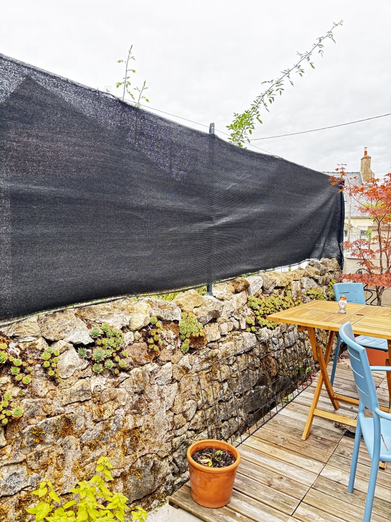

j’aimerais tellement installer un grillage sur un muret mitoyen afin de faire tenir proprement un brise vue. Actuellement, c’est ça, comme sur la photo…les petits poteaux en fer aux extrémités tiennent bien mais celui du milieu ça va pas car il ne tient pas, bouge des qu’il y a du vent  sans parler de l’ensemble très moche.
je voudrais faire quelque chose sans rien demander à mes voisins et je pensais sceller un poteau en fer au sol contre le muret avec un petit décroché parce que je ne veux pas perdre d’espace dans ma minuscule cour…
bah voilà si vous avez des idées. Le muret fait à peu près 5 m de long en espérant qu’un seul poteau au milieu suffira pour fixer un grillage.

Salut, effectivement, retiré, cela serait une bonne chose. Si vous ne le faites pas, cela risque de finir par faite tomber, le mur, ou une partie du mur.
Votre solution, pourrait être viable, mais il faudra quand même faire un encrage a mis l'auteur du mur, pour remplacer les jambes de force que vous ne pourrais pas poser. ( Je parle de jambe de force en perpendiculaire au mur. )

Merci 👍 je comprends…sinon le poteau risque de plier ça doit être ça.

Bonjour,un mur mitoyen arfff.
Personnellement j'irai voir votre voisin pour lui parler de la situation.
Qui a mi la bâche sur la clôture ?
Si vous engagé des travaux ( même minime ) et que le muret s'écroule vous serez tenu responsable.
La solution la plus simple serait de discuter avec vos voisins afin de voir si une solution pérenne pourrait être mis en place.
