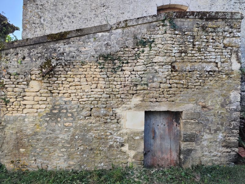

J'ai une question par rapport à un mur en pierre d'un escalier extérieur.
Il y a du lierre qui pousse dedans (que j'ai retiré en partie, me faisant retirer 4 pierres du mur) et 3 noisetiers qui poussent avec de gros troncs - voir photos.
Est ce que je peux desceller les pierres pour refaire mon joint à la chaux aérienne Weber (parement grain fin) au niveau du lierre où est-ce que cela risque de faire écrouler le mur ?
Est-ce que si je tue les noisetiers mais que je laisse les troncs (perceuse et vinaigre blanc visiblement) ça ne me posera pas de soucis ?
Est-ce que je m'embête pour rien et je devrais juste tout recouvrir de chaux ?
Merci pour votre aide et votre temps,
Cordialement
Thomas

Le mieux est de retirer le plus possible de végétation avant de remaçonner et de refaire les joints.
On doit souvent laisse des racines profondes pour ne pas trop déposer de pierres, je n'utiliserai pas de vinaigre qui risque d'attaquer vos pierres si c'est du calcaire et le mortier existant.
Bonne rénovation de ce mur.

Merci beaucoup pour la réponse. Je vais déposer le minimum de pierre pour retirer la végétation visible dans ce cas.
Il faudrait que je trouve une alternative au vinaigre dans ce cas, avez vous des idées ?
