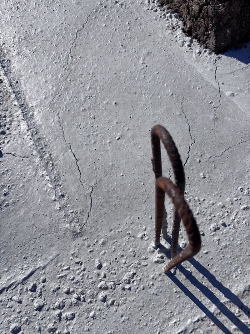

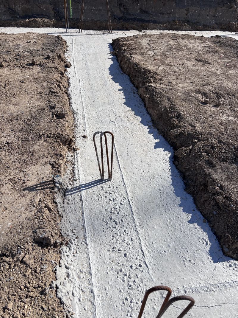

Notre constructeur a coulé les semelles de notre maison cet été sous 35degres, par conséquent des fissures sont rapidement apparus. Il nous a indiqué que cela n’avait pas d’incidence structurelle. J’aurais tout de même aimé avoir un avis d’expert dans le domaine. Qu’en pensez vous ?
Merci d’avance !

Je rejoins CATERHAM et Exocet. Sur les photos, ce sont des fissures de retrait : quand on coule par grosse chaleur, la surface du béton sèche plus vite que le coeur et ça fait ce petit réseau de fissures fines en surface. C'est très courant l'été, et sur une semelle ça reste superficiel. Le béton armé travaille en dessous, là où sont les aciers, pas sur les 2-3 premiers millimètres.
Pour vous rassurer vous-même, un test simple : essayez de glisser une carte bancaire ou une pièce dans les fissures. Si ça ne rentre pas, elles font moins de quelques dixièmes de millimètre et c'est vraiment de l'esthétique. Ce qui serait plus embêtant, c'est une fissure franche qui traverse toute la largeur de la semelle et dans laquelle on rentre une pièce. Je n'en vois pas sur vos photos.
Deux petits réflexes quand même, ça ne coûte rien. Gardez vos photos datées dans votre dossier de construction. Et demandez au constructeur le bon de livraison du béton : on y voit la classe (genre C25/30), et ça confirme que c'est bien le béton prévu. Un constructeur sérieux vous le donnera sans problème.
Et les fers rouillés qui dépassent, c'est normal aussi, une rouille de surface sur des attentes ne gêne pas l'adhérence.
