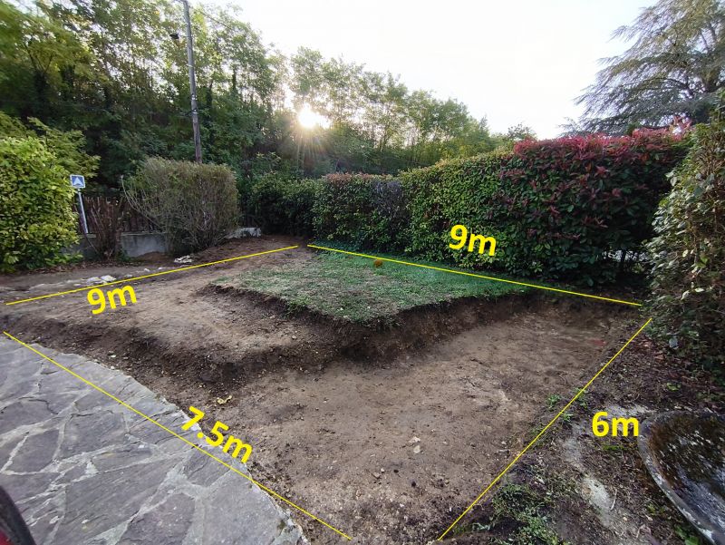

Voici les dimensions de la zone concernée pour vous donner une idée (base rectangulaire/trapèze d'environ 7,5m à 9m de large sur 6m à 9m de profondeur) :

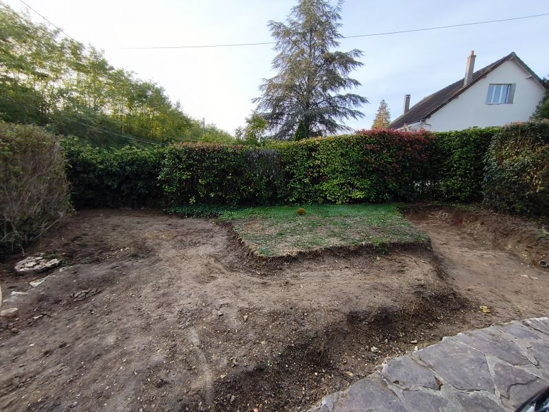

Zone en cours de terrassement à la pelle et pioche, non je ne suis pas fou, je prend mon temps. Et dire que d'autres payent un abonnement à la salle de sport

Je vous joins un autre visuel de l'état actuel du terrain, en cours d'égalisation.
Pour info je compte supprimer la haie du fond et refaire une clôture propre en grillage rigide.
Toutes vos remarques, suggestions d'aménagement, ou alertes sur les points techniques à ne pas rater (gaines pour les futurs câbles, gestion des eaux pluviales, ferraillage de la dalle, etc.) sont les bienvenues !
