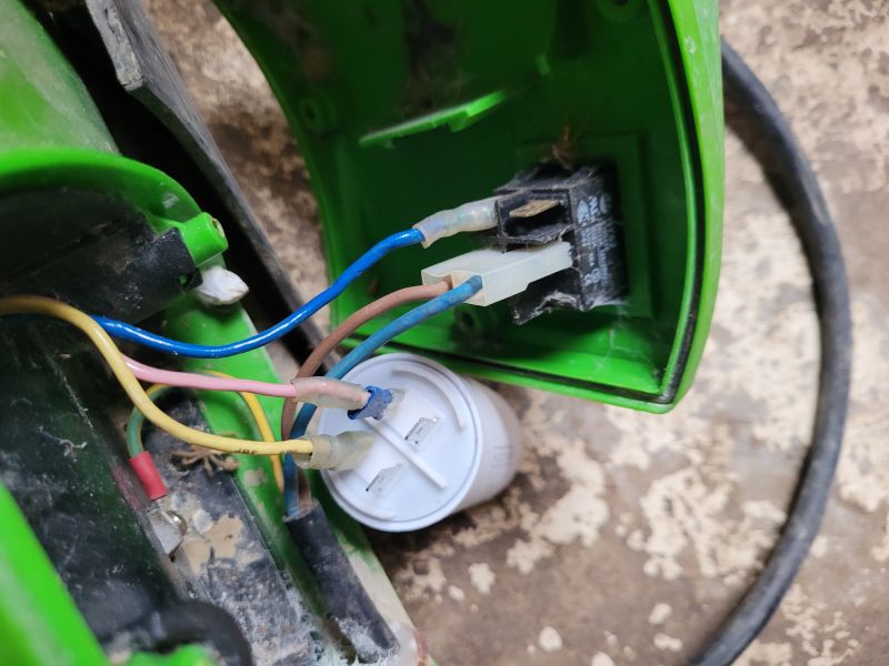

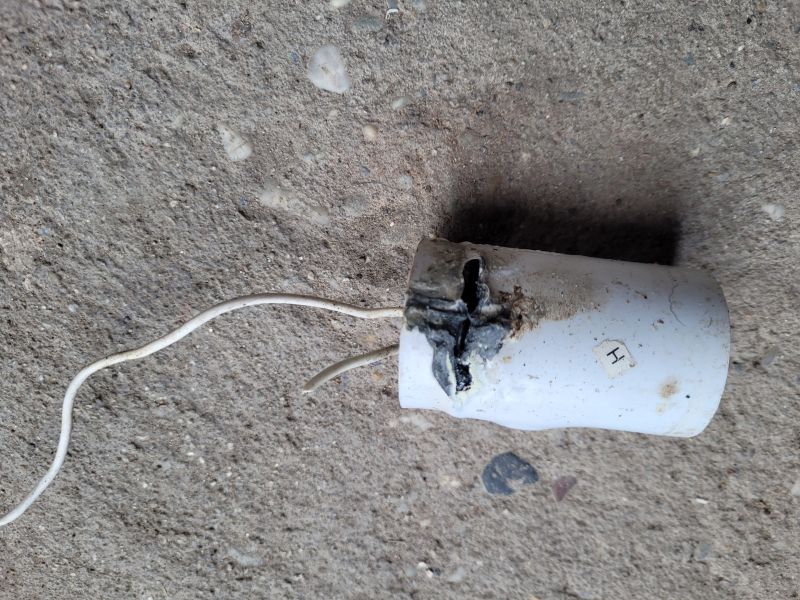

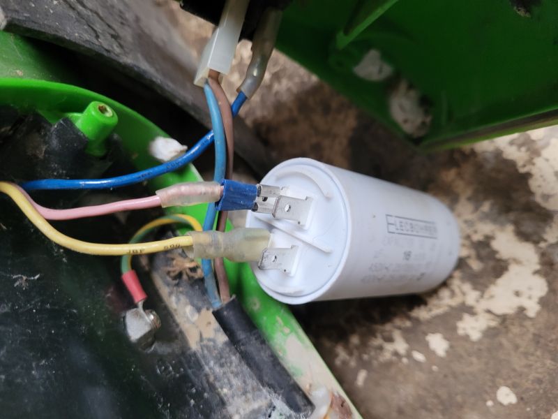

Bonjour j'ai changé un condensateur sur pompe de puits pouvez vous m'indiquer si les branchements sont bons car il ne se passe rien des que j'allume

Ce condo, il a exactement les mêmes caractéristiques que l'ancien : désignation, capacité, tension...
Sinon son branchement est bon.
à la vue des photos, il est probable qu'une protection ait aussi été sollicité... ; tu as vérifié les fusibles, les disjoncteurs, le réarmement du coffret pompe...
Présence d'humidité, de boue, d'araignées, de cocons, etc ; si c'est la même chose sur la carte de régulation de la pompe, ça peut aussi expliquer une autre panne en cascade.

J'ai testé le nouveau condensateur...c'est bon

Il faudrait joindre des photos de la petite armoire où sont implantés les composants de cet automatisme de pompe.
et aussi donner marque et modèle de cet automatisme.
Tu as un contrôleur pour vérifier que la tension arrive ?
Si tu appuis sur la bobine du contacteur, ça démarre la pompe ?
