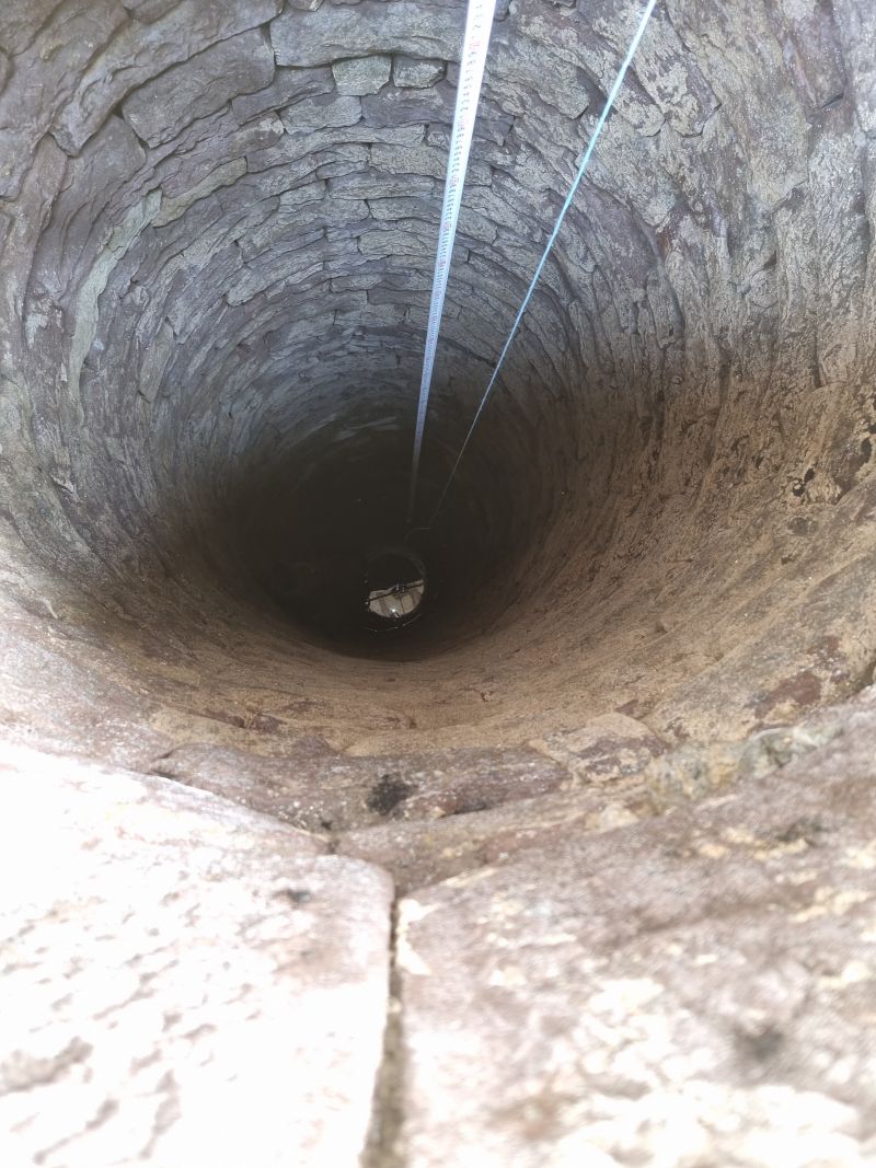

Bonjour j'ai un puits dans ma cour que je n'ai jamais utilisé. Je ne connais pas son âge mais je sais qu'il a plus 70 ans (ma maison a près de 300 ans).
Le puits fait 12 mètres de profondeur, 1,25 mètres de diamètre, et à chaque fois que j'ai mesuré, été comme hiver, il y avait 3,6 mètres d'eau au fond. (donc 4,5 m3)
J'aimerais pomper cette eau pour arroser mon potager (assez grand le potager). Le problème est que je connais pas la capacité de production du puits. Je suppose que pour le savoir il faudrait que j'essaie de le vider pour voir à quelle vitesse se reconstituent les 3,6 mètres en question. Mais pour ça il faudrait que j'aie une pompe, ce que je n'ai pas et je ne saurais pas à qui en emprunter une. Je précise que mon oncle, qui a connu ce puits en fonctionnement, dans sa jeunesse il y a environ 60 ans, m'a dit que ce puits ne fournissait pas toujours beaucoup d'eau. J'aimerais donc éviter d'engager directement une fortune au cas où il aurait trop peu d'eau. Avez vous une recommandation d'achat pour une pompe pas trop onéreuse me permettant de tester ce puits et, s'il produit bien suffisamment d'eau, de l'exploiter pour de l'arrosage au débit pas trop ridicule? merci beaucoup pour votre aide.

Ce genre de pompe vu la hauteur a aspirer.
https://www.manomano.fr/p/einhell-pompe-de-forage-gc-dw-1000-n-3281216
Peut être un vide cave moins cher mais c'est la hauteur qui pose problème.
Il faut chercher.
Mon vide cave pouvait avec du mal a refouler l'eau a 8 m mais sous très faible pression et impossible d'y relier  un arroseur.

Salut, une pompe immergée avec pressostat déporté ne coute pas tres cher,
il faut compter environ entre 100 et 200 euros suivant le modèle. ce n'est pas un grand risque.

Merci bcp pour vos réponses ! Ok je vais chercher. Mais, w36xb2w, pourquoi une hauteur de refoulement de 45m alors que le puits en fait le quart? (Désolé je découvre un nouveau monde). Est ce pour tenir compte du trajet à parcourir par l'eau en dehors du puits (25m environ mais dénivelé max 1m).
Ou est ce que vous avez proposé celle ci pour d'autres raisons? Je précise que je ne veux pas mettre d'arroseur ni de goutte à goutte. Je veux juste remplir des arroseurs à main ou mettre le tuyau directement dans mes plantes.

Je n'ai fait que rechercher le type pas la hauteur de refoulement.
J'ai aussi attiré ton attention sur la hauteur pour que tu ne prennes pas un modèle inapproprié.

Bonsoir, en farfouillant un peu dans les occaz, j'ai trouvé ça pas trop loin de chez moi :
https://www.leboncoin.fr/ad/bricolage/2842147639
Ca a l'air d'être une marque allemande sérieuse et il y a un revendeur de la marque dans mon département. Mais je ne trouve pas le modèle sur le site du constructeur bien que le vendeur indique que la pompe a 6 ans.
Elle servait à extraire de l'eau pour une pompe à chaleur et a été remplacée en septembre par un modèle plus puissant.
Le vendeur me la propose pour 120 euros et me promet un remboursement si elle ne fonctionne pas.
Pensez vous que ce soit une bonne idée d'acheter ça ou vaut il mieux prendre une neuve d'une marque noname pour quelques euros de plus? Merci par avance pour vos retours.

Pour ce tarif tu peux avoir une neuve et garantie.
