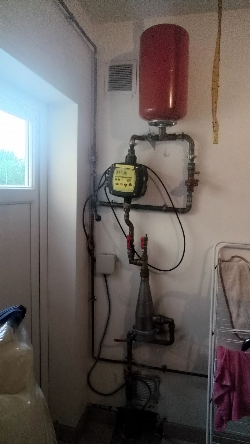

Installation murale avec surpresseur pompe immergée puits

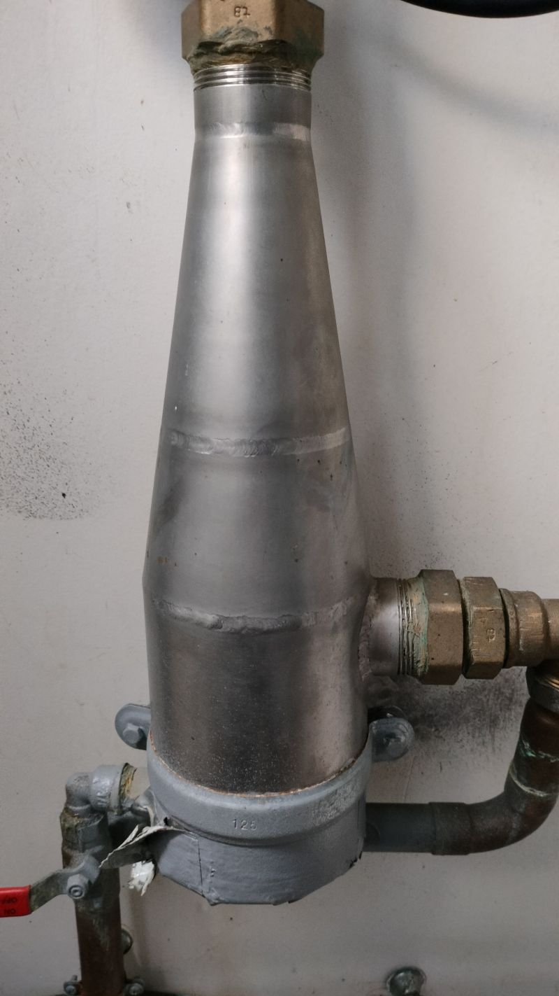

Bonjour, je sollicite votre expertise concernant mon installation murale de ma pompe immergée. C'est le propriétaire (plombier de métier il me semble) qui l'avait installée. Dans cette installation, j'ai une pièce qui fuit à sa base. J'ai besoin de la changer pour pouvoir continuer à utiliser ce puits. Je ne connais pas le nom de cette pièce, ni vraiment son rôle, ce qui complique mes recherches pour la remplacer. C'est une "cloche" cylindrique avec 3 entrées avec pas de vis.
Pourriez vous me dire comment s'appelle cette pièce en métal et son rôle s"il vous plaît ?
En vous remerciant par avance.

Stephan33160 a écrit:Dans cette installation, j'ai une pièce qui fuit à sa base. J'ai besoin de la changer pour pouvoir continuer à utiliser ce puits.
Pourquoi changer ? ; il suffit probablement de procéder à un démontage afin de refaire les étanchéités.
Je pense qu'il s'agit d'une équivalence à un filtre hydrocyclone

Bonjour JC, je vous remercie pour votre retour et merci pour avoir mis un nom sur cette pièce. Effectivement, ce qui m'arrangerait serait de ne pas être obligé de la changer car cela nécessitera en plus de refaire les raccords de tuyauterie aux dimensions du nouveau filtre. Cette pièce fuit du "cul", à sa base. La corrosion à l'intérieur du filtre l'a rendu poreuse. J'ai essayé de colmater à l'extérieur avec de la résine bitumeuse, mais sans résultat. Auriez vous un conseil pour refaire l'étanchéité du fond de cette pièce ? Je n'ai pas de poste à souder non plus.

Stephan33160 a écrit:Cette pièce fuit du "cul", à sa base. La corrosion à l'intérieur du filtre l'a rendu poreuse.
Étonnant car à priori, c'est de l'inox. Probablement des problèmes de couple galvanique entre différents métaux.
Le mieux est de démonter et d'aller voir le chaudronnier du coin car souder de l'inox n'est pas à la portée de tout le monde, sinon un chauffagiste.
Cette eau pompée dans le puits est sableuse ; chargée en dépôts divers ?

Oui, l'eau est plutôt sableuse. Elle sort légèrement marron par moment. Savez-vous s'il existe un produit "magique"qui permet de colmater, etanchéiser le fond de ce filtre ? J'espérai beaucoup avec la résine bitumeuse que j'avais appliqué par l'extérieur...mais résultat nul

Presque impossible de colmater depuis l'extérieur en rapport à la pression de l'eau..., ou alors il faudrait essayer avec une résine epoxy bi-composant spécial métaux et entièrement enduire l'ensemble de la base de cet équipement.
il faudra au préalable bien nettoyer, dégraisser, poncer grossièrement pour que la matière soit plus adhérente.
https://www.loctite-consommateur.fr/products/central-pdp.htm[...]n/SAP_0201OIL02GT4.html
après séchage résine, tu peux toujours poser 1 ou 2 colliers de serrage acier ou inox type Serflex pour comprimer la résine et apporter de la tenue mécanique.
mais ça reste du bricolage...
rien ne vaut la réparation par soudure.
tu arrives à localiser précisément la fuite ?

Oui le fond est complètement poreus sans pour autant voir se dessiner des fissures. Je vois les gouttes perler et un endroit bien défini du fond circulaire. Mais vu que c'est poreus, ça va arriver sur l'ensemble du fond.

Il faudra envisager à le remplacer car ça risque de fissurer brusquement sur une montée en pression.
quel est l'usage de cette eau de puits ? ; arrosage jardin, injection dans réseau maison (WC, LL, LV) ?

Juste de l'arrosage jardin. Je ne l'utilise pas l'hiver. Je vais essayer de trouver un soudeur pour réparer ce filtre en inox. Merci beaucoup Jc

Si tu n'utilises pas d'arrosage automatique en goutte à goutte, tu ne risque donc pas de colmater les goutteurs.
tu pourrais aussi essayer de te passer de cet artifice durant quelques temps !
car il faudrait découper tout le bas probablement oxydè dans tout l'intérieur et souder une pièce à l'identique...
ou alors repartir à neuf !
il est joignable l'ancien proprio ?
