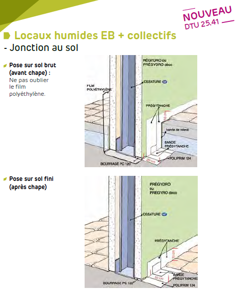

Je me suis posé la question vu que je suis en train de faire mon plafond...
Déjà, il faut savoir que le placo "hydrofuge" n'est pas non plus conçu pour être mouillé, mais il a simplement des additifs qui lui permette de supporter un accident.
Un placo 'normal' va gonfler et perdre sa structure, un placo hydrofuge va supporter d'être mouillé quelques heures et pourra sécher.
Selon la classification des locaux, les contraintes sont différentes, je n'ai pas accès à la dernière révision du DTU25.41, mais le site https://www.placo.fr/reglementation-en-pieces-humides#1 nous éclaire :
Pour une salle de bain de maison particulière, il 'faut'(recommandation) du placo hydrofuge jusqu’à 1.80m du sol et au dessus ce n'est pas nécessaire. (Mais ce n'est pas non plus interdit, surtout si vous avez l'habitude de mouiller jusqu'au plafond)
Il y a par contre un point important qui est rarement traité correctement, c'est le pied de cloison.
Bien sur il faut que la plaque ne touche pas le sol, mais il faut également mettre en place une étanchéité sous le rail, parce que si une infiltration se produit coté sale de bain mais que l'eau passe sous le rail, l'autre coté de la cloison va subir le dégât des eaux.
C'est plutôt bien expliqué dans le 'carnet de pose' proposé par Siniat https://www.siniat.fr/fr-fr/siniatheque/carnet-de-pose-dtu/
Et dans tout les cas, en terme de finition du plafond, pour une pièce humide, une peinture spécifique sera préconisée.
