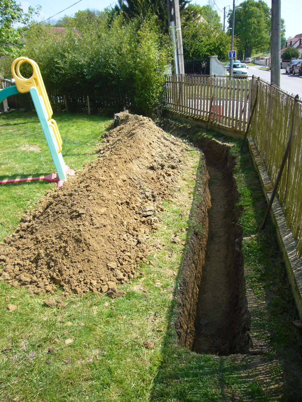

Bon maintenant que c'est fait tu n'a plus qu'à attendre, mais sache que la communauté des amoureux des bambous n'est pas contente de ton paysagiste
Ci-dessous ma tranchée et je peux te garantir (mon dos aussi) qu'elle fait bien 70cm de profondeur par 60cm de large, l'inclinaison ne se voit pas trop sur la photo mais elle est ben là.
Maintenant tout dépend aussi des bambous que tu as choisi pour ta haie. Si il ne tracent pas trop cela devrait le faire.
