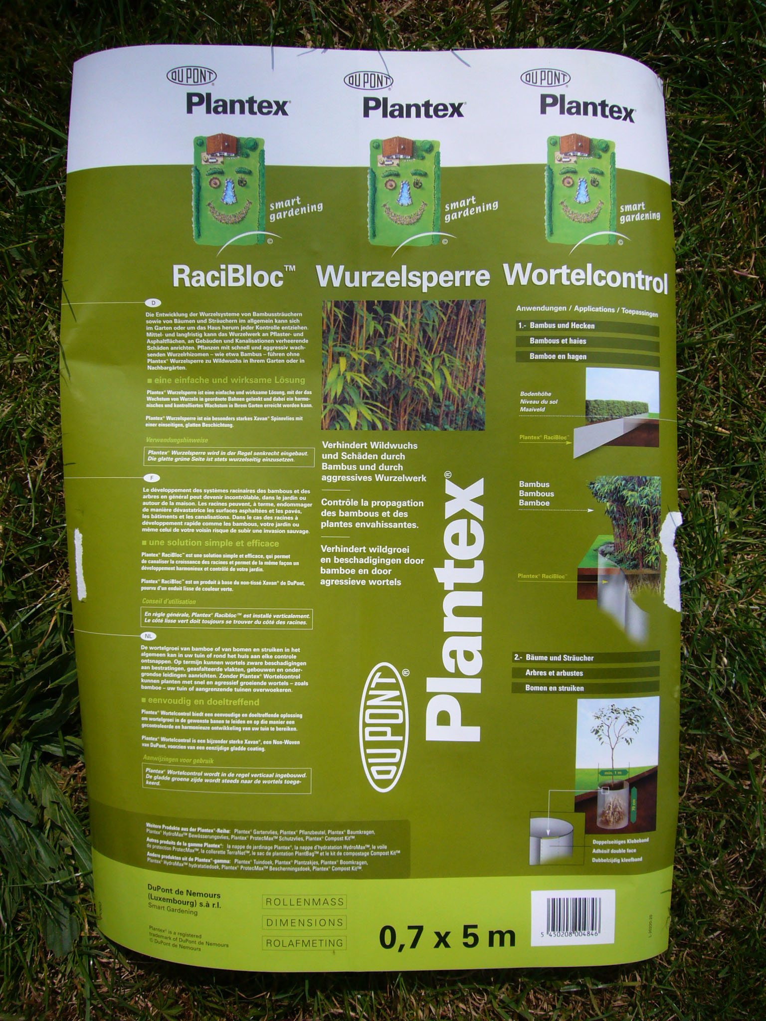

Mon voisin m'a donné un rouleau de RootControl, donc autant dire qu'avec ma barrière de marque NORTENE, la RootControl et la BAR en HDPE je vais être testeur de barrière à ce rythme... Pour te dire donc que j'ai posé cette barrière la semaine dernière car j'avais un bloc de beton dans mon terrain (kesako ???) et la BAR hdpe était trop rigide, j'ai donc mis la plus souple. Ca semble être un bon produit aussi. Par contre et c'est marqué sur la notice que je pourrai t"'envoyé ce soir, le coté vert et lisse doit être coté bambous....
Pour le fait que ça dépasse c'est pas trop grave, il te faudra juste avoir l'oeil, 1mm au-dessus de la terre suffit du moement que tu vois la barrière.
Je te post la photo du mode d'emploi ce soir.

Nurbo, en faisant ma recherche sur le net j'ai trouvé le site du fabricant et effectivement dans les instructions de pose c'est côté vert côté plantes... Bref je m'arrache les cheveux avec cette équipe qui commence à me regarder comme une petite blonde bien encombrante... et moi j'en ai justement marre d'être prise pour une blonde...

suite et suite, ils reposent le racibloc, dans le bon sens cette fois.

Re,
Comme prévu je te met la photo du mode d'emploi Racibloc:
Idem que Maxicool pour l'angle même si on est pas au degré près... c'est quand même dommage pour un artisan de ne pas faire ça proprement, mais tu as raison de faire ta "relou", c'est toi qui paye après tout !!!
