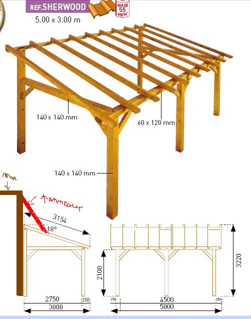

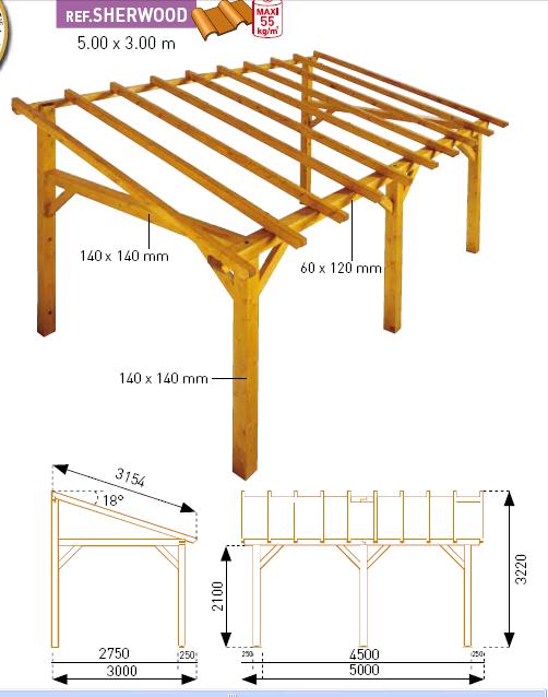

merci de ta réponse, j'ai trouvé un autre modele en 14cmX14cm.Il fais 16 metre carré et il supporte 55kilos au metre carré,donc ca devrais suffire nan?

hum
les panneaux vont se remplir de flotte donc je ne sais pas si c'est 45 kg a vide ou en fonction
tu va sans doute avoir une couverture sur ta pergola toile , brande canisse si il pleut cela va peser
les panneaux sont en hauteur j'ai peur que cette charge genere du ballant avec le vent et que les ajustements ne se deboitent
bref je te le deconseille
au pire si tu passe outre scelle une partie de ta pergola sur le mur de la maison. Fixe la poutre horizontale avec des chevilles / scellements chimiques
va y avoir des trous mais ne prend pas de risques STP

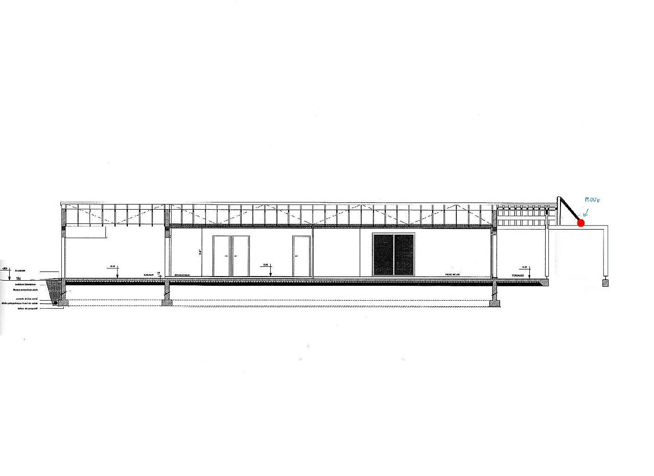

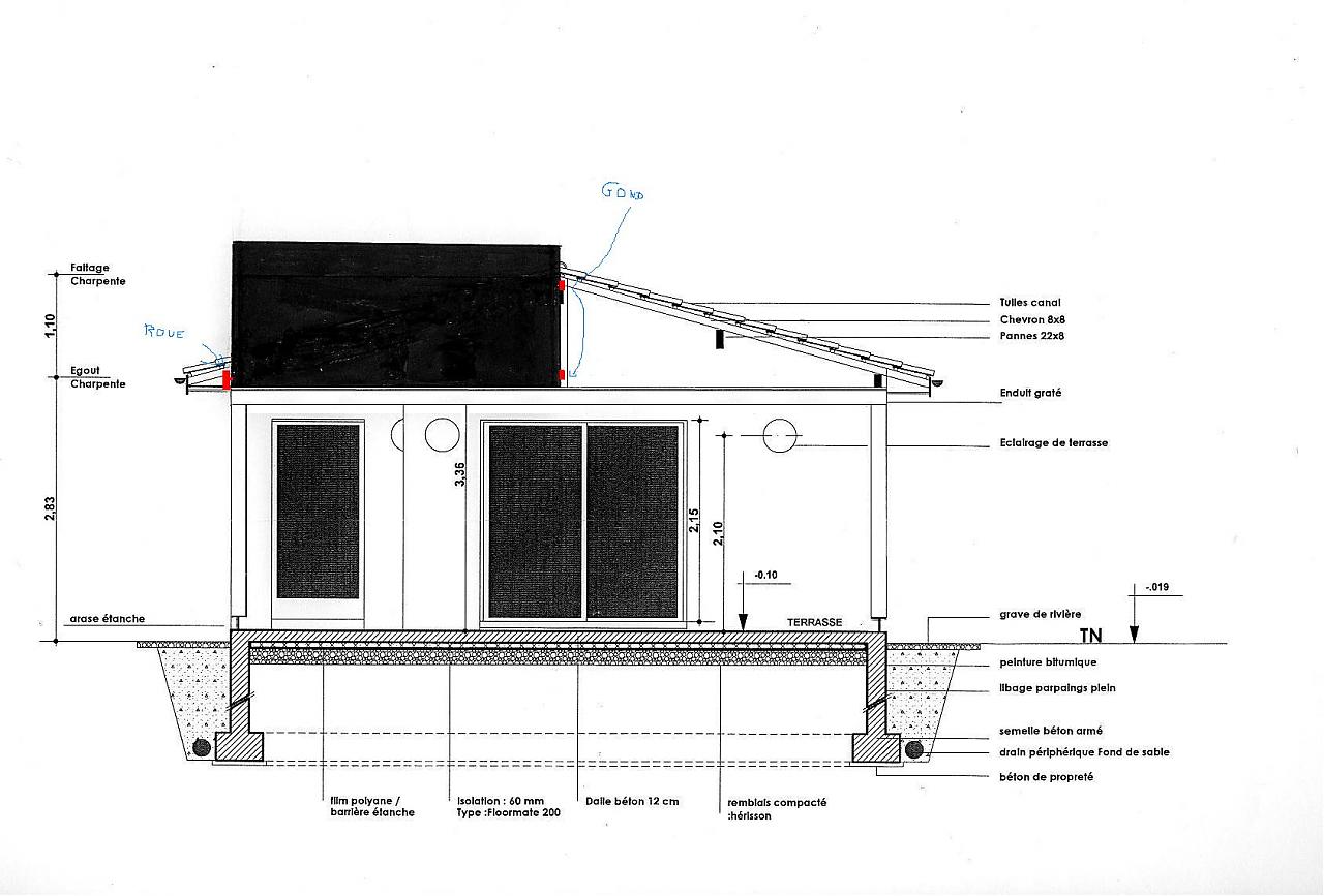

merci de vos conseils.Je vous explique en détail,en fait mon toit est mal dirigé,c'est mon pignon qui est plein sud,or sur ce meme pignon, il y a une avancé de toit pour proteger contre le soleil l'été.DOnc je vais metre cette pergola pour poser dessus les panneaux qui seront aussi fixé sur le pignon.Pour la prise au vent, ils seront a moitié protégé par ce meme pignon, de plus ceux sont des tubes sous vides,donc entre chaque tube il y a un gros vide ce qui diminue encore la prise au vent.JE fixererais quand meme la pergola sur et ca devrait suffire.Je vous joins une photo de la pergola et de la maison pour le pignon.
http://forums.futura-sciences.com/attachment.php?attachmenti[...]=43070&d=1207054186
http://forums.futura-sciences.com/attachment.php?attachmenti[...]=43069&d=1207054186
PAr contre,sur ces phots ceux sont des panneaux simple,et non sosu vide....

Membre utile Env. 20000 message Toulouse (31)
je maintiens ce que je dit
ta section de bois est trop faible
au final demande a un charpentier de passer te le faire
cela ne coutera guere plus cher
le bois en plein ete va travailler et se tortiller
c'est une bonne idée mais avec un truc plus costaud
prudence et mere de sureté
