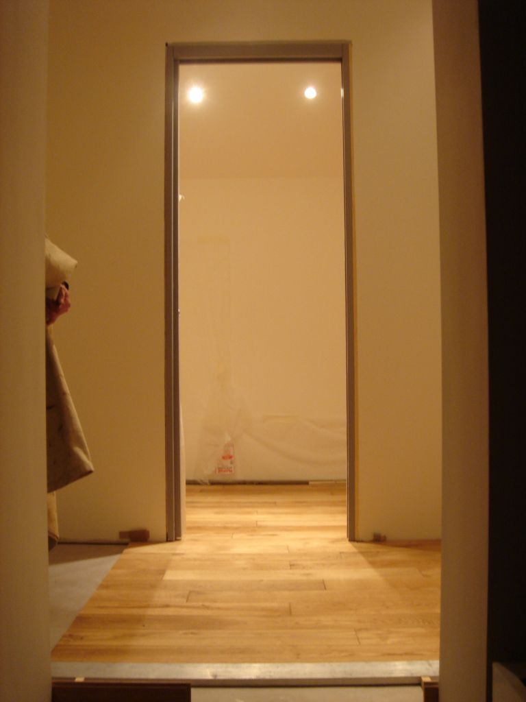

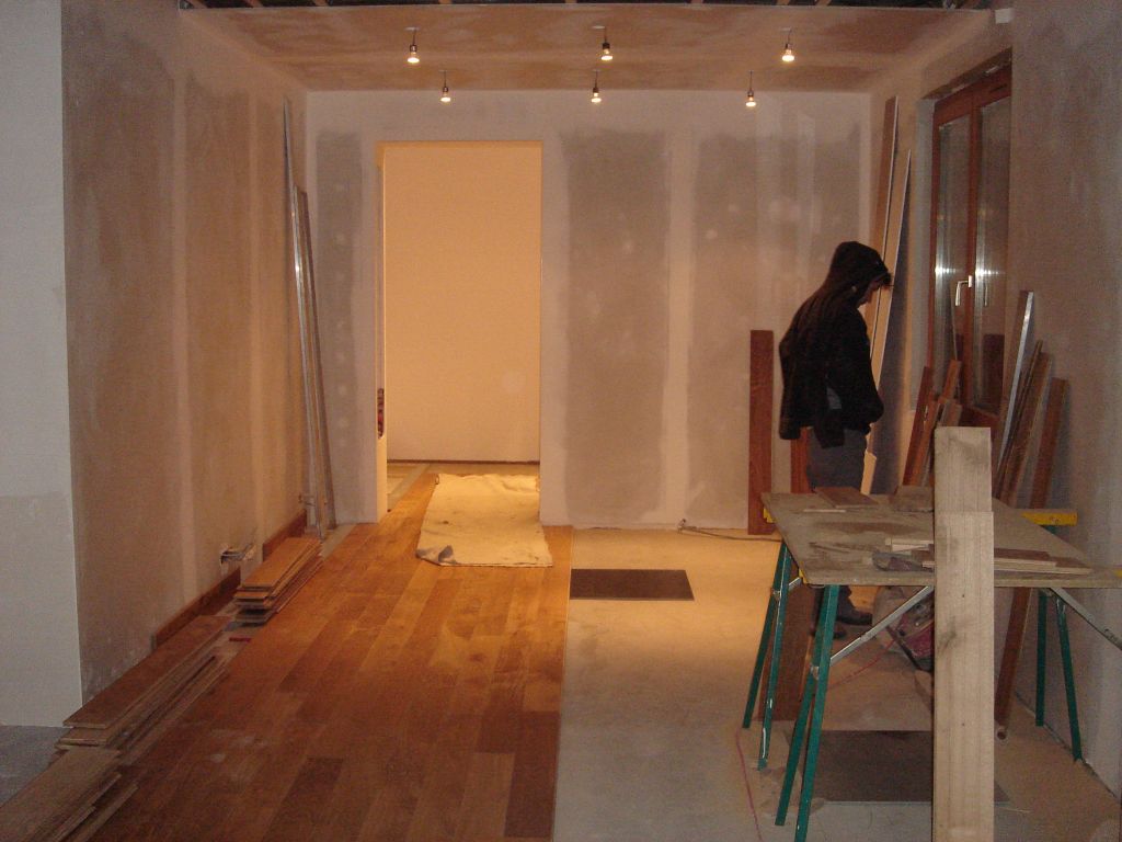

Membre utile Env. 7000 message Au Pied Du Mont Cassel (59)
Citation: chene massif vernis brossé pour 37euros le m2
Ne pas oublier le budget colle (ça revient à combien au m2 en plus ?)
Ne pas oublier le budget plinthes (pas donné si l'on veut des plinthes assorties en massif)
En cherchant bien , on peut trouver un contrecollé de qualité (couche d'usure 5 mm) à 30 € le m2 tout compris (plinthes, parquet, sous couche).
De : Au Pied Du Mont Cassel (59)
Photographe Env. 80 message Draveil (91)
salut à toi alors nous pour 25M2 de parquet la colle nous a couté environ 330euros nous avons pris de la bostik en cartouche
