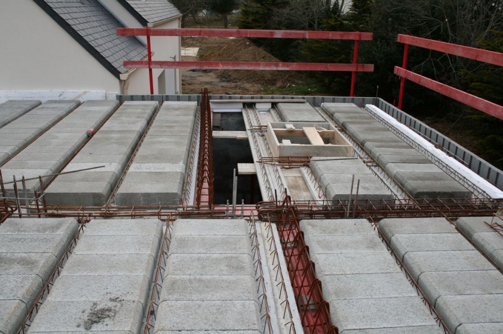

Bonjour à tous, en passant aujourd'hui sur le chantier, je me suis aperçu que la réservation concernant le futur conduit de cheminé POUGOU*** n'était pas prévu ??
Est-ce que le macon percera la dalle de l'étage après ou est-ce vraiment un oubli à votre avis ?

C'est un CCMI avec pose du conduit par le constructeur.....je téléphone dès lundi matin au CSTcar la réserve pour l'évacuation de hotte de cuisine a été oublié aussi....

simipoit a écrit:je téléphone dès lundi matin au CSTcar la réserve pour l'évacuation de hotte de cuisine a été oublié aussi....
Bonsoir simipoit ,
Pour l'évacuation de la hotte c'est moins grave que le conduit tant que la maison n'est pas enduite !

Bloggeur Env. 80 message Loire Atlantique
si si car la sortie de hotte tombe dans la toit plat...donc il faut quelle soit faite en même temps que l'étanchéité du toit....

Effectivement après un petit coup d'oeil sur votre post , il y a bien une partie avec un toit plat derrière !
Cette partie n'aura pas de poutrelle , hourdis ?
Mais il est clair qu'il va faloir le mettre avant le revêtement étanche !

voilà une photo pour voir l'ensemble...donc apparement en plein dans l'hourdis

Il vaut mieux tomber sur un hourdi que sur une poutrelle !!
C'est ratrapable pour le moment .
