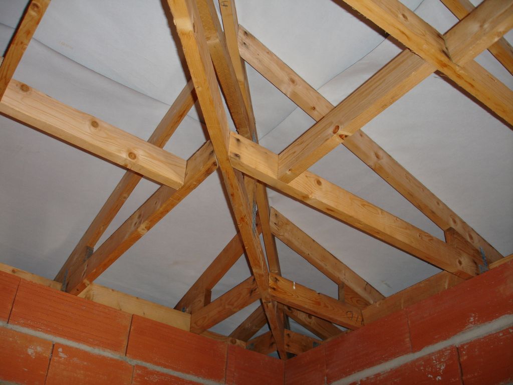

Bonjour à tout le monde,
Nous sommes en autoconstruction et j'ai besoin d'aide pour la mise en place de l'isolation des combles perdus.
Notre maison est composée de toitures 4 pentes. Je pensais mettre 300 mm de laine de verre en 2 couches croisées. La première (200 mm nue) entre les entraits de fermettes et la seconde (100 mm avec pare-vapeur) sur l'ossature du faux plafond (BA13).
Seulement, voilà, je n'arrive pas à "visualiser" correctement la mise en oeuvre. En effet, du fait des 4 pentes, il me faudrait faire énormément de découpes pour mettre en place la première couche à cause des entretoises, filants et arêtiers.
Donc est-ce que je peux procéder ainsi:
- mettre en place la première couche entre les fermettes en "petits morceaux découpés aux bonnes dimensions"
- placer ensuite la 2 ème couche sur l'ossature du faux-plafond[/URL]
[URL=http://media1.forumconstruire.com/photo/large/32058.jpg]
Je ne peux pas mettre 300 mm sous les fermettes, la hauteur du plafond ne la permet pas.
Voià, c'est un petit peu brouillon comme présentation (un peu comme dans ma tête); mais si vous avez des remarques ou des solutions plus pratiques, n'hésitez pas.
Je sais que les produits soufflés semblent tout indiqués, mais nous avons retenu ce choix-là...
Merci pour vos éclairages.

Du coup quelle a été votre solution?
Je suis dans le même cas...

Env. 200 message Haute Vienne
De la patience, de la patience et de la patience...
Je l'ai fait chez moi, et j'y ai passé un temps fou...
Une première couche d'isoconfort 35 au dessus des fermettes (10cm)
Une couche de GR 32 entre les fermettes (Gr32, comme ça elle se tenait toute seule en ajustant bien les découpes)
Et enfin une couche d'isoconfort 35 sous les fermettes (20cm) embroché dans les suspentes intégra 2 (montés au lève plaque)
Et enfin le par vapeur (stop vap) embroché dans les intégra.
Bref, un travail de malade, tout a été ajusté au top du top, heureusement que j'avais que 85m²...
Le tout a coûté assez chère avec la 35 et la 32^^
Mais bon, je pense que le résultat ne devrait pas être déplaisant !
Bref, je ne conseil pas ça a celui qui n'a pas le temps et qui n'est pas patient.
De mémoire, je crois que ça représente au moins une semaine et demi de boulot en s'y tenant... Bref, sans commentaires

Env. 10 message Dinan (22)
Wouah c'etait de l'epicerie alors...
Je n'avais pas fait attention que c'était des fermettes. Me concernant je pars en charpente traditionnelle et j'appréhende l'isolation car c'est une toiture 4 pans 8x8 et je dois mettre du 300. Sacre casse tete...
