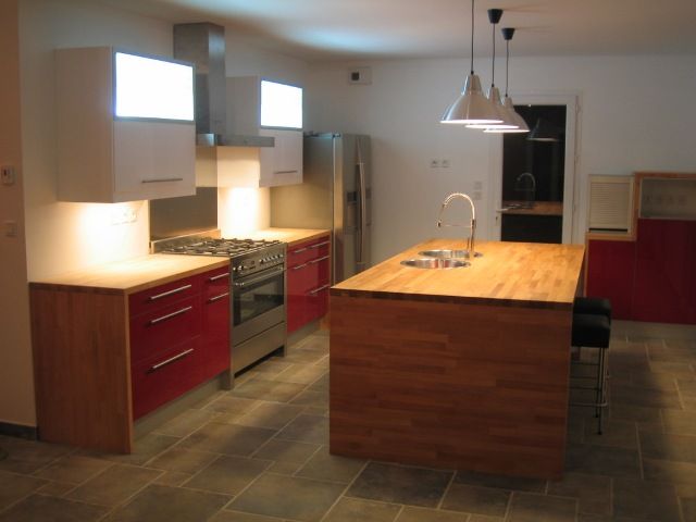

Photographe pro Env. 9000 message Ouest Lyon (69)
nous avons un grand ilot (250x130) pour des dimensions de cuisine legerement superieures au tiennes.

Très belle cuisine bastide, j'aimerais avoir le même rendu! Est-ce que tu pourrais me donner les dimensions de ta pièce? Nous avons modifié notre plan, a priori elle fera 4,30 de large sur 4 de long, j'espère que ça ne fera pas trop serré Rolleyes
il me semble de memoire qu'elle fait moins que 4,3m en largeur Wink
