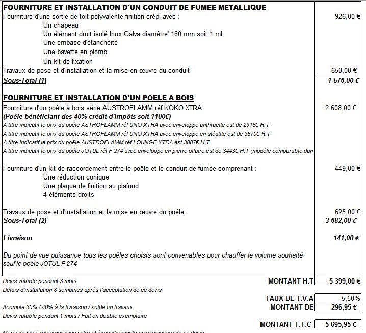

un devis trouvé sur un forum : Devis

Conduit Poujoulat complet diam 200 inox inox ral noir 1440€ ht
Sortie inox noire 674,21 € ht
Rosace 64,74€ ht
Support mural 120 € ht
Pé raccordement 106,6€ ht
1,45m inox galva 245,36€ ht
Poele Scan 58/8 2040€ ht
Kit tuyau 134,82€ ht
MO pose 790€ ht
Total avec tva 5,5%: 5924,64 €uros TTC

Donc en résumé : 2150€ de poele (1615€ avec le CI) + 3775€ de pose et conduit : ca fait chère les tuyaux
C'est qu'il y a une plu-valu pour les tuyaux et sortie noire ? combien ?
De : St Maixent (79)
Env. 1000 message St Maixent (79)
D'après ton lien page 15 la bestiole vaut à priori 2275€ HT, donc en gros j'ai l'impression (mais ce n'est qu'une impression) que tu as le poêle pour un bon prix mais l'installe et conduit chères ... c'est pas forcement l'effet recherché pour le crédit d'impôt ...
tiens pour te donner une idée : tuyaux poujoulat faut que j plonge aussi le nez ...
Env. 1000 message Nievre
Tuyau cher vu que c'est du noir jusqu'au plafond (6m) et la sortie noire aussi est plus chère.
Donc la raison est simple...
