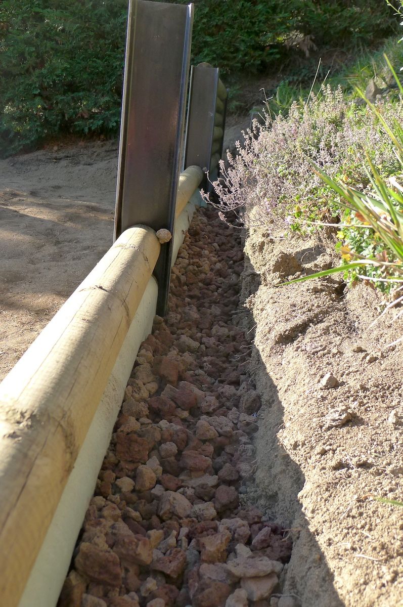

merci pour la réponse - donc pas de delta MS, compris.
Toujoutrs avant de remblayer la partie supérieure avec de la terre, je me demande si je dois mettre aussi du géotextile (j'ai du feutre de 200mg au-dessus de la pouzzolane, ppour la séparer de la terre qui sera au-dessus ?
Dept : Puy De Dome
Membre super utile Env. 1000 message Loire
Tu as tout interet à isoler ta pouzzolane de la terre avec du géotextile oui.
Je mettrai aussi du geotextile entre la terre et le mur en partie haute afin d'avoir le moins de terre possible qui traverse le mur, de ne pas avoir trop de fines qui partent.

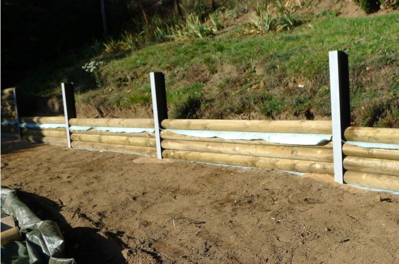

Env. 10 message Puy De Dome
Merci beaucoup ! Je vais essayer de poster quelques photos aujourd'hui ou demain, pour ceux que ça pourrait intéresser
Dept : Puy De Dome

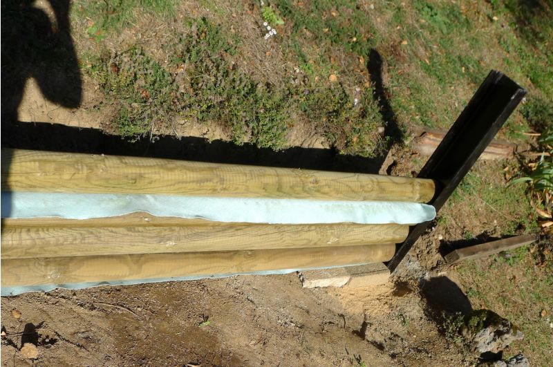

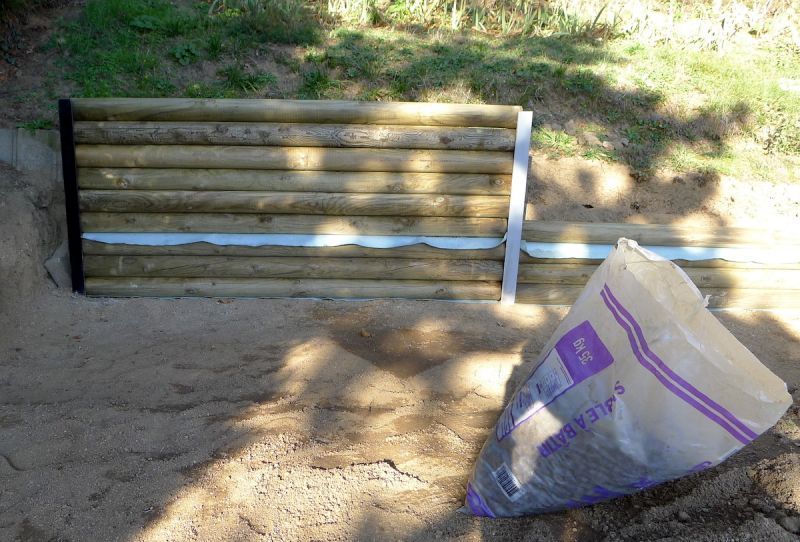

Voici quelques photos
Le géotextile bleu coincé entre les 3e et 4e rondins va disparaitre bien sûr (c'était pour plaquer contre les rondins le temps de verser la pouzzolane.) Reste à mettre le géotextile sur la pouzzolane, insérer les derniers rondins, poser le géotextile contre les rondins dans la partie supérieure, puis à remblayer.
Cette retenue de 10m me permet, après un bon décaissement dans la partie haute, d'aplanir un espace de 10m x 5m qui avait une pente de 16% - moyennant aussi une surélévation de 40 à 50 cm du mur de soutènement préexistant de l'autre coté (d'une hauteur actuelle de 1m), qui reste encore à faire
