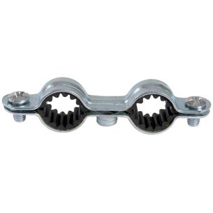

Oui il faut des colliers isophonique recuit ou écroui
re oui tu peux désseré les colliers pour réduire le frotement

Merci Losc. Cela va donc m'obliger à déposer les colliers actuels (du moins ceux qui se trouvent sur les circuits des chambres)... Pas simple sur une installation existante. Heureusement que le cuivre garde une certaine souplesse !!

désolé j avais pas répondu a toutes tes questions je viens de l éditer

rien avoir avec les thermostatiques déssere un peut les colliers et dit nous si le bruit continue.
sinon cela risque rien, juste ch-iant surtout dans les chambres
les colliers ressemble a se que j'ai mis en photo avec le caoutchouc?

Merci Losc,je ne vois pas dans mes radiateurs ce que tu as mis en photo,ça se trouve où exactement ?
Donc,c'est pas à cause des tuyaux en cuivre,en ce qui me concerne ?
