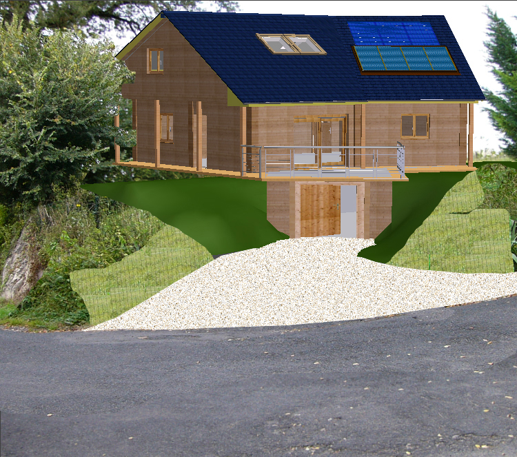

Mais c'est pas tant une histoire de banquier, en fait... Juste que mettre plus de 22000 euros pour disons la partie "non visible" nous embête un peu. Disons que pour la partie visible, c'est à dire la partie bois, on est à 550 euros/m², alors que la partie non visible est à 370. Ca nous paraît pas raisonnable, voilà tout. Ceci dit, nous savons l'interêt et les avantages d'un sous-sol, surtout quand le terrain s'y prête vraiment. Comment dire, le haut du sous-sol sera au niveau du sol, mais le bas également !
Sur cette simulation http://guillaume.rolland.free.fr/maison/3D/Simulation%201-6.jpg on se représente un peu ce que ça pourrait donner.
Il nous faut réfléchir, si ces prix semblent justifiés, sur la surface dont nous avons besoin, l'intérêt évident d'un tel aménagement, et peut-être la possibilité de négocier son coût, ainsi que la possibilité d'envisager un plancher moins coûteux et plus écologique !

Superbe cette simulation !

Autent vous dire que le gars qui vous à envoyer un devis pareil c'est pour se débarasser de vous, vu le prix c'est carrément de la folie, un sous sol coute entre 10'000 et 20'000¬ approximativement.
La c'est carrement le double, n'oublier pas qu'un sous sol est brut, à la place de faire un vide sanitaire sous la maison il rallonge les murs de quelques mètre et rajoute une dalle et la tuyauterie plus basse.
Un surcout forcement mais de la à des sommes pareils c'est carrement du vol.
Mon sous sol m'a couté 18'000¬
Voilà pour les quelques exemples et une étude de sol à aussi été réalisée.
Peut être avez vous pris l'option plaqué Or Biggrin
