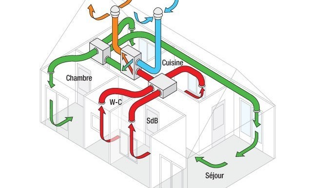

Membre utile Env. 2000 message Dans Le Médoc (33)
Une DF nécessité un budget plus important
Voici un schéma d'installation type :
Sa mise en oeuvre est plus contraignante qu'une vmc sf.
Qualification : couteau suisse médocain : j'ai rénové ma maison avec mes petits bras
Un p'tit recit : Mon abris de jardin structure métallique
De : Dans Le Médoc (33)
Env. 2000 message Bas Rhin
Mika111 a écrit:Une DF nécessité un budget plus important
en effet c'est compliqué de passer d'une vmc SF à une double flux.
ton EA a l'air immense cela se met sur les caissons de volets ?
Dept : Bas Rhin
