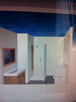

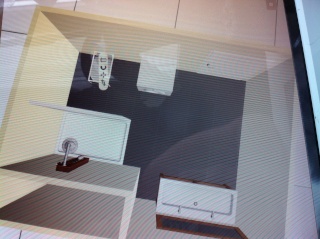

décidemment ont a les meme idée, je viens de refaire le plan autrement, en imaginant machines superposé, du coup les deux une au dessus de l'autre servirai carrement de cloison au wc

alors quelques petites précisions, la douche sera une douche a l'italienne le mur de droite sera réellement un mur carrelé, et la partie ouverte vraiment ouverte, pas de porte vitré !
pour le wc je me demande si contre le mur du fond il serai pas mieux ?
et nous envisageons d'installer par la suite une porte coulissante a la place de la porte simple.

crispy57 a écrit:décidemment ont a les meme idée, je viens de refaire le plan autrement, en imaginant machines superposé, du coup les deux une au dessus de l'autre servirai carrement de cloison au wc
au final nous avons retenu cette version là, pratique et plus facile a réaliser, c'est l'oncle de mon oncle qui nous fait tout le systeme au sol et par le grenier
Maintenant, viennent les questions, pour une douche italienne, quelle technique, évacuation etc ?

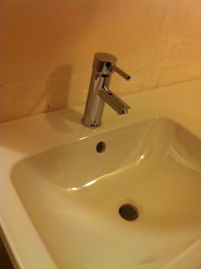

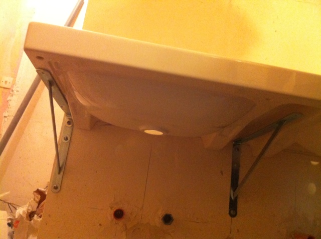

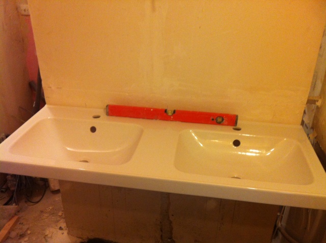

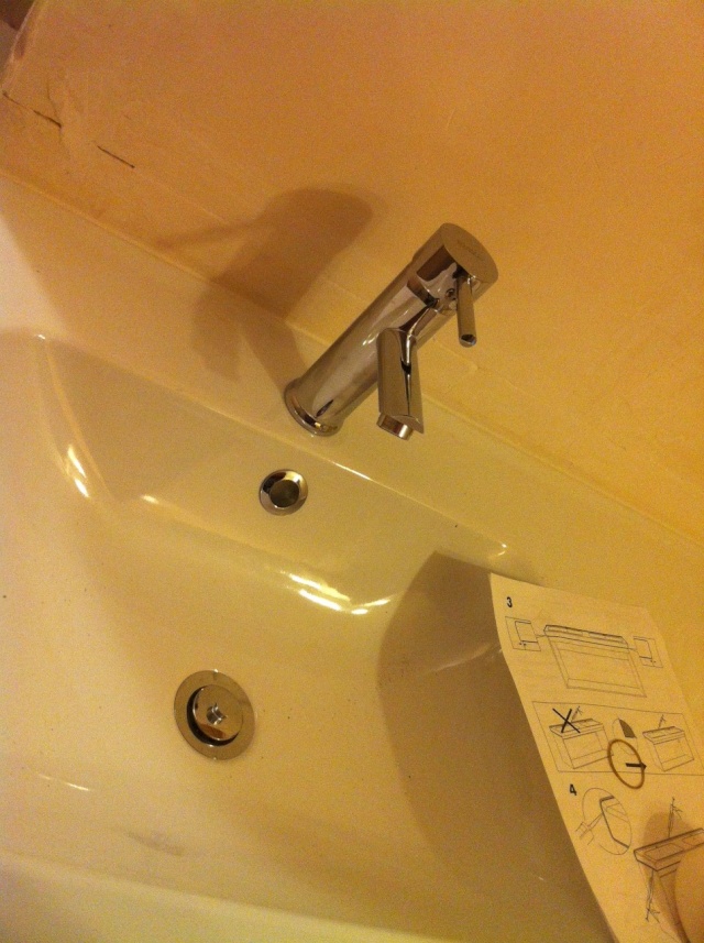

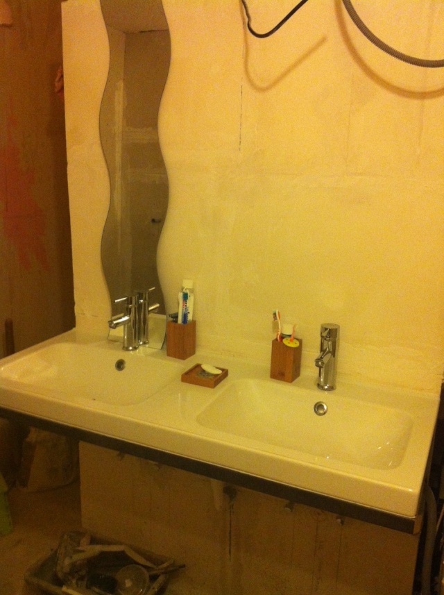

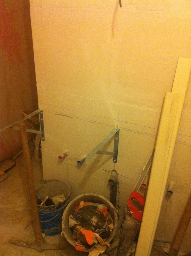

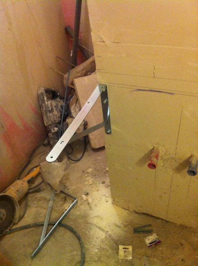

ça avance ça avance , voilà des photos
ont a commencé le meuble double vasque maison
un petit essai posé sans le plan de travail ^^

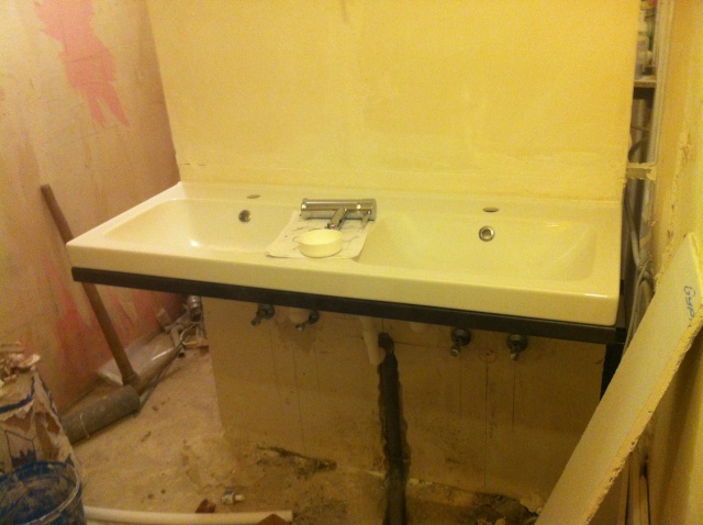

Et voilà aujourd'hui, bien avancé, mon homme a posé congé deux jours pour en profiter ^^
le "meuble" est donc fini, nous l'avons un peu plus haut que la normal (hé oui ont est des grands chez nous)
hâte de commencer a carreler la pièce ...

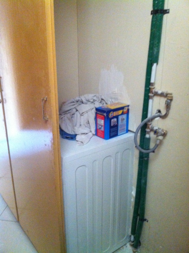

Hééé mais je vois que je vous ai pas mis la suite de l'histoire machine a laver !!
la v'la, dans le placard derrière la salle de bain, y'a juste fallu ouvrir un peu dans la mur pour qu'elle passe en entier, mais pas grave car je sais pas si vous voyez sur la photo du meuble double vasque on voit le dos de la machine a droite, et y'a du vide entre, ben là y'aura la porte coulissante, comme ça elle pourrai coulisser sans cogner nul part !!

Je vais peut-être dire une bétise (les experts confirmeront ?) mais moi j'aurais carrelé avant de poser le meuble vasque
Messages : Env. 60000
Env. 100 message Moselle
Ont s'est posé la question aussi, mais du coup ont est partis comme ça, ça sera carreler au dessus et au dessous de toute façon Biggrin
Dept : Moselle
Env. 60000 message
crispy57 a écrit:Ont s'est posé la question aussi, mais du coup ont est partis comme ça, ça sera carreler au dessus et au dessous de toute façon Biggrin
ouais mais le jour où ta vasque est pétée ou ne te plait plus . . . ben rien qu'en l'enlevant tu exploses tout ton carrelage mural qui s'appuye dessus . . . sans parler de la flotte qui va couler sur le rebord de la vasque jusque sous le carrelage! (alors que ton plan vasque a un petit rebord pour éviter ça quand le carrelage est posé derrière)
Si ton syphon et tes arrivées d'eau sont avec des flexibles . . . ben moi je déposerais le meuble vasque et je le reposerais après le carrelage
C'est pas faux, mais là c'est siliconé et le plan est découpé tout pile pour entrer comme ça, si on décroche tout maintenant faut refaire le plan de travail, on verra bien ...
Dept : Moselle
Env. 60000 message
Dommage . . . quand on est bricolo, il faut surtout bien prendre son temps AVANT de démarrer !
Mais bon, vous saurez pour la prochaine fois
Ont verra, connaissant mon homme, je lui ai lu ta remarque et il râle en disant qu'il faudrait refaire tout le plan, mais il n'aime pas les choses mal faite ou a moitié, donc je suppose qu'avant la pose du carrelage il risque de changer d'avis

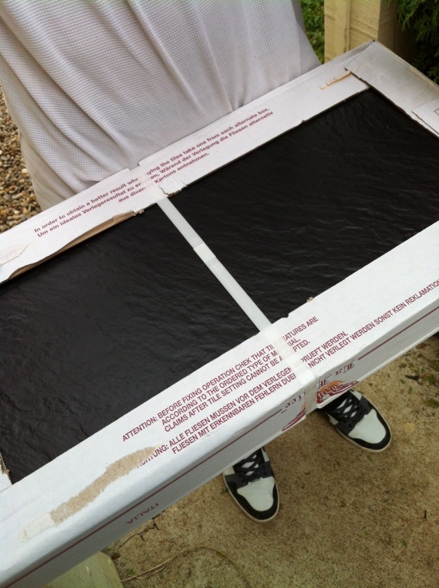

Et voilà déjà une bonne partie de fini ^^ reste plus que la douche et le carrelage et ont aura enfin une salle de bain digne de ce nom
voici le carrelage qui sera sur tout le sol de la pièce douche italienne comprise

Quelle dimension le carrelage ? C'est aussi le carrelage pour le sol ?
Merci ^^
c'est du 30*60 et oui il sera sur toute la surface de la salle de bain uniquement, quelques carreaux seront au mur aussi, au dessus des double vasque, et le mur montant de la douche là ou il y aura la barre de douche
Dept : Moselle
Env. 60000 message
Avec du 30x60 on peut carreler une douche italienne ?
Et pourquoi non ? notre douche fait 1.70 de long sur 90 de large
