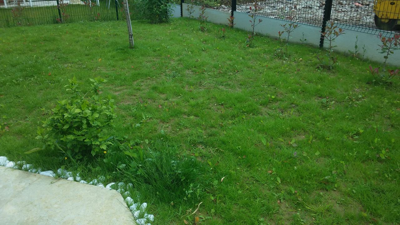

Pelouse complètement ratée !! que faire ?? besoin d aide!

MaiteRemy a écrit:
Ah, l'invasion de rumex! Surtout ne le laisse pas monter en graines parce que ça sème des millions de graines. D'ailleurs tu as du remonter à la surface toutes ces graines en passant le motoculteur. Donc le seul moyen de s'en débarrasser, c'est l'arrachage systématique, à la main, avec une gouge à asperges pour attraper la racine. Si tu n'attrapes pas la racine, ça repousse aussi sec. Le rumex s'éclate dans un sol riche en azote.
Ma pelouse est exactement comme la tienne. J'ai aussi retourné le sol à la motobineuse et remonté plein de graines. Elles ont poussé avec mon gazon. Je leur fais une chasse sans pitié. Tu verras des résultats dès l'année prochaine. Et ne t'inquiète pas, ton gazon va se densifier, toutes les variétés que tu as semé ne sont pas encore sorties

Merci beaucoup pour vos précisions.
Javais bien remarqué que les mauvaises herbes etaient surtt la ou on a retourné.
Je vais retondre des que le temps le permets.
Avec ce temps les racines viennent facilement.
On va sûrement mettre un selectif jeune gazon bien dilué pour nous aider parcequelles se colonisent extrêmement vite !!

Super photographe Env. 200 message Pas De Calais
2eme tonte haute aujourd'hui.
Plus dense et moins clairsemé.
On ne perds pas espoir : )
On va surement prendre le selectif chez bauer si je ne me trompe pas. On va le mettre à la fin de l ete et en automne un fertilisant lent.
J'espère qu a force de tondre on aura de moins en moins de mauvaise s herbes.
Le soucis cest que bcp de terrains voisins sont invendus et ils sont envahis de colza chardons etc.. Et on récupère les graines.
Donc je vais tondre a 8cm ttes les semaines.
Bien que je pense faire 7cm la semaine prochaine pour avoir plus de mauvaises herbes.
Par endroit la pelouse est top dense epaisse bien verte ! Et d autre tres fine et clairsemé mais ca se réduit tt doucement !
