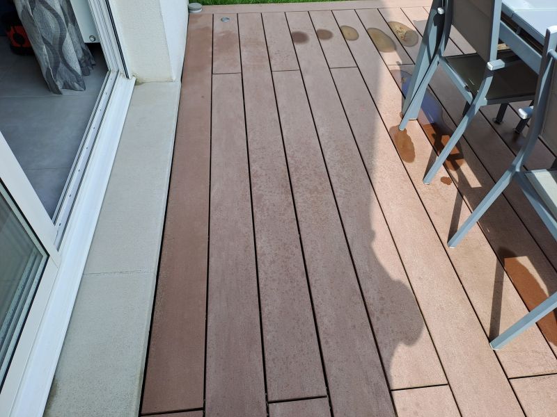

Bonjour suite à à l intervention d’une machine de nettoyage la terrasse est toujours autant tachée ça n a rien changé !!! Ils doivent nous recontacter fin juin pour la suite ….
Dept : Deux Sevres
Env. 20 message Pas De Calais
Passage ce matin de la technicienne Silvadec (très gentille ).
Rien à changer. Tâches toujours présentes.
Il faut donc laisser agir le produit ?...
J'attends fin août.
Si la terrasse est toujours dans le même état (ce dont j'ai bien peur...)j'intente une procédure judiciaire (déjà prête). Simple et généralement très efficace...(mais long...)
À suivre
Dept : Pas De Calais
Membre utile Env. 700 message Essonne
Je viens de laver la terrasse et voici les belles tâches
Je vais contacter le SAV, mais si une action en justice est nécessaire je le ferais

nicolas91 a écrit:Je viens de laver la terrasse et voici les belles tâches
La réponse du SAv est dans mon post 😉
Vous allez d’abord avoir la visite du commercial.
Puis la visite de la technicienne 🤗(qui utilise un produit chimique de composition obscur 😰🤗).
Tous ça bien sûr n’a aucune efficacité et sert à calmer le jeu ou gagner du temps.
Je suis très étonnée que personne n’ait encore attaqué.

je vous confirme que la technicienne est venue chez moi le 18/06 toute la journée pour le nettoyage de la terrasse. Elle a fait son travail avec rigueur, néanmoins, le résultat est très décevant, les taches sont toujours présentes.Je viens d'envoyer un mail au SAV, j'attends le retour. Quelle erreur d'avoir acheté cette marque!
JCdu26, le 02/05/2024 a écrit:Ce n'est pas un nettoyage de surface qui peut faire partir ces "tâches" qui sont dans la structure des lames...
Membre super utile Env. 1000 message Morbihan
Tout comme les autres la prestation de nettoyage n'a rien donnée...

Je viens à mon tour porter ma pierre à l'édifice, d'un coté je suis rassuré de voir que je ne suis pas seul mais inquiet de voir le nombre de personnes dans mon cas .
Je dois quand même signaler que la plupart des plaignants ici, évoquent la marque SILVANEC alors que moi je rencontre les même problèmes avec la marque WEX commercialisée par la société PIVETEAU BOIS .
J'ai bien sur contacté le revendeur afin de lui signaler mon problème mais celui-ci après avoir botté en touche quelques mois et revenu vers moi avec une solution soit disant miracle .
Sans même envoyer un technicien afin de constaté l'étendu des taches sur mes 45 m2 de terrasse composite type Baléares grises, ils me mettent à disposition une machine afin que je fasse moi même le nettoyage ( comme service après vente, j'ai connu mieux ) .
Ma terrasse m'a couté "une blinde" et un ami qui a fait sa terrasse en même temps que moi mais avec des lames de chez CASTORAMA 6 fois moins cheres, n'a aucun souci de taches . Quand on met le prix pour avoir de la qualité et les conseils d'un professionnel, on est pas vraiment récompensé .
Alors la machine prétée est une brosse électrique sur laquelle il faut remplacer la brosse à poil rigide par une brosse métallique ( ça annonce le gros ponçage de surface tout ça !)
Brosseuse électrique Gloria : https://www.gloriagarten.de/fr/maison-et-jardin/brushsystem/[...]8896fc0165ed20ad44d3b50
Brosse métallique : https://www.amazon.de/Steinb%C3%BCrste-Pflastersteine-Steinp[...]rchmesser/dp/B078Y3J66C
J'hésite vraiment à faire l'opération, premièrement parce que, je risque de faire plus de dégats sur les lames que ce qu'il y a déjà et secondo, parce que si le résultat n'est pas au rendez-vous la société risque de me dire que l'opération n'a pas été faite convenablement .
