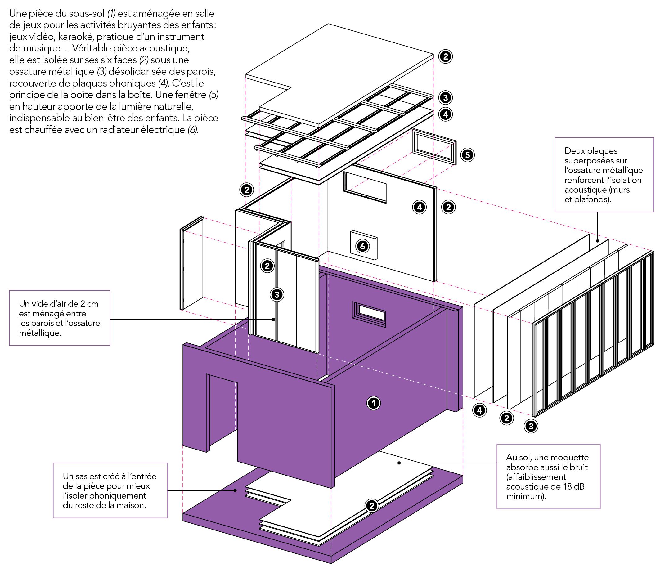

Avec cette vue en éclaté, vous pourrez vous rendre compte des différents travaux à entreprendre pour rendre votre pièce étanche au bruit :
Les étapes du projet
Insonorisation de la pièce
En premier lieu, il faut que vous insonorisiez la pièce, pour cela il faut créer une pièce dans votre pièce. Concrètement il faut isoler vos murs et plafonds en laissant un espace vide de 2cm entre le support existant et l'ossature métallique que nous viendrons fixer. Sur l'ossature métallique, vous viendrez visser deux plaques (une standard et l'autre acoustique) directement superposées. Ainsi le son aura beaucoup de mal à passer, car il devra traverser le vide d'air, votre isolant, et les deux plaques fixées. Tous ces supports sont de densités différentes, ce qui compliquera le chemin de propagation du son.

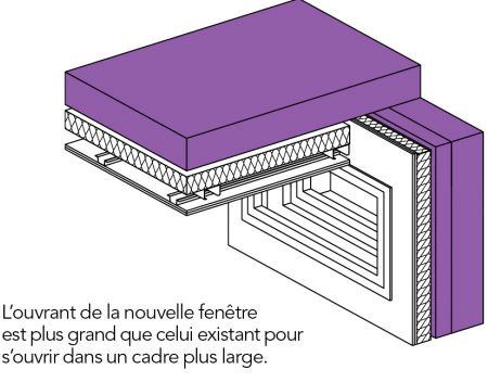

Tout d'abord, calfeutrez vos fenêtres et portes en utilisant des joints périphériques. Comme cela, plus de fuite d'air par les murs ou le sol, car si l'air passe, le son aussi... Pour améliorez l'isolation au niveau des fenêtres, vous pouvez utiliser des fenêtres gigognes, comme sur le schéma ci-dessous.

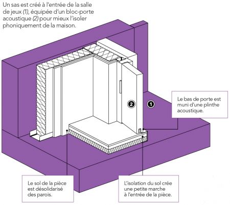

Pour l'entrée de la pièce, qui par définition s'ouvre et peut laisser passer du bruit, plusieurs astuces permettent de remédier au passage de l'air, comme ci-dessous :
