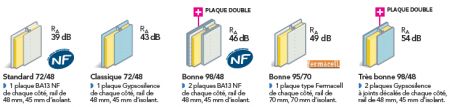

Cloisons :
Montez des cloisons à l'isolation phonique soignée. Le principe repose sur la loi "Masse-ressort-masse". En gros, deux plaques "dures" séparées par de l'air ou de l'isolant. Le son frappe la plaque dure, les vibrations se perdent dans l'isolation centrale. Plus les élements sont épais, plus l'isolation phonique est importante. En résumé, double plaque de BA13 / 70mm d'isolant / double plaque de BA13 offriront un meilleur résultat qu'une cloison classique.
