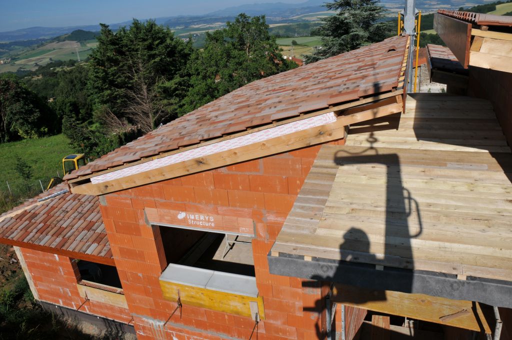

Je n'ai pas encore de photos du cuivre posé, mais j'ai une photo avant la pose du rouleau de bitûme. Si j'ai quelques infiltrations sous le cuivre au pire ça passe sur le bitume et au pire encore ça passe sur le parepluie du pavatherm et donc ça ne craint rien?
5 cm de recouvrement ne suffisent pas??? Avec un joint d'étanchéité souple entre chaque plaque? Avec 20% de pente.
Je t'envoie une photo de cette bande de toit avant recouvrement.

Quand je pense que l'histoire du sika soulevé par Ludo était une blague et bien faut croire que pour toi s'en était pas une !!
Et oui tu avais un joli tas de cuivre, métal noble et beau, et maintenant tu as un joli tas de cuivre collé sur le toit, plus si noble et bientôt très laid parceque mal posé !!
A qui viendrait-il l'idée de monter un moteur de 2cv sur une Ferrari, et bien c'est ce que tu viens de faire, ça a la gueule de la Ferrari mais il n'y rien sous le capot!
Je vais même te dire mieux, la garantie de ton travail ne dépassera pas 10ans, tu auras des fuites bien avant, car la dilatation, importante avec le cuivre, va avoir un effet dévastateur sur tes collages, ils ne résisterons pas à la traction et à la rétractation, le manque de ventilation en sous face va te bouffer tout ce qu'il ya en dessous.
Dans une construction il ya des postes que l'on peut se faire soi même pour économiser, d'autres comme celui là est à laisser aux professionnels car pour le coup et dans peu de temps ça va te revenir beaucoup plus cher.
On ne s'improvise pas zingueur suite à une envie d'un dimanche matin, zingueur est un métier qui s'apprend sur des années et pas sur les bouquins, ton artisan et ses 130€/ml n'est pas une référence dans la profession, tous ne roulent pas avec des grosses voitures, par contre la plus part se crâment au soleil ou se gèlent en hiver, ils sont loin des 35heures de la mère Aubry ou du type qui est dans une ambiance tempérée à faire quelques recherches.

Par contre pour mes gouttières en cuivre, je sais que le collage n'est pas la solution la plus noble pour travailler le cuivre. Mais quand je vois que j'ai gagné presque 10000€ (dix mille euros!!!!!!!) je suis prêt à prendre le risque de refaire mes jonctions de chêneaux dans 10 ans ou moins... A ce moment là, j'aurai peut-être plus de moyen et je ferai faire les 10 soudures nécessaires pour que mes chêneaux soient montés dans les règles de l'art. Avant de perdre l'économie des 10000€, il va pouvoir s'en passer des choses!
Pour information, la dilatation du cuivre est presque la plus faible de tous les métaux. 1,68mm par m pour une variation de 100°C ce qui assez rare en Auvergne... De plus les chêneaux sont libres de mouvement dans les crochets et la dilatation aussi importante soit-elle pourra se faire sans problème. Sur les 5 cm du collage, la dilatation sera au pire d'un quart de mm. La colle est suffisamment souple pour résister à ces tensions. je suis bien conscient que la colle est moins noble que la soudure il faut évoluer avec son temps. Si la colle peut faire le même office, pourquoi s'en priver? On en reparle dans dix ans et j'espère à ce moment là vous dire que tout a bien tenu.
Par contre pour la ventilation, j'ai suivi à la lettre les conseils d'un couvreur avec une ventilation assurée dans une lame d'air de 4 cm sous la volige non jointive. Les conseils des zingueurs couvreurs ne seraient-ils pas fiables??!!! Aller je vous taquine.

Je ne te ferais pas non plus un cours sur la dilatation de ton cuivre et encore moins de la résistance des colles utilisées, ce que je puis te dire par contre c'est que d'autres avant toi s'y sont essayés et jusqu'à présent, du moins dans mon secteur, ce type d'assemblage n'a jamais résisté, car contrairement à tes calculs certains points travaillent plus que d'autres.
De part ce travail basé sur un prix non standart tu penses avoir fait le coup du siècle, par contre moi je peux te certifier, avec mes 30ans d'expérience, que c'est un bide, tu devras vite y passer à cette soudure avec en plus tout le mastic à éliminer et ce ne sera pas rien comme boulot et cette fois là le prix se justifiera.
