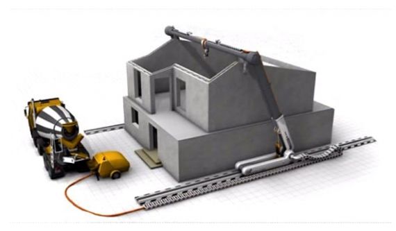

Une imprimante 3D qui "imprime" votre maison en béton et en 24h, vous en rêviez ? A priori, c'est possible !
Ca s'appelle le "contour crafting" : une machine qui, telle une imprimante 3D, permet de créer votre maison en béton en 24h. C'est un professeur d'université californien qui a mis au point le procédé, qui est vraiment impressionnant :
Pour en savoir plus, je vous invite à lire cet article plutôt complet : http://www.priximprimante3d.com/habitation/
Je me pose quand même pas mal de questions à propos de cette invention :
  1. Comment peut-on créer une maison avec étage en 24h, sans attendre le moindre sechage ?
  2. Le gain de temps est-il vraiment interessant ? Avec les briques collées, un maison de plain pied de 150m2 peut-être montée en quelques jours à peine
  3. Le temps de faire venir l'engin, le monter, le mettre en place, "imprimer", le démonter, etc ... des maçons "classiques" n'auront-ils pas déjà terminé le gros oeuvre ?
Bref, cette technologie est magique et laisse rêveur (sauf peut-être pour les maçons hein ...) mais ici, on attend de voir les premières maisons :)

Pfff, j'y crois pas une seconde ...
ET LES 21 JOURS DE SECHAGE DU BETON ?
Ils en font quoi alors ???? W00tW00t

Encore un sujet avec un titre accrocheur mais avec un fond inconsistant
construire une maison en 1 journée Crying
Pas de terrassement, comment on arrive au hors d'eau, hors d'air ... Alors que ces postes sont les plus couteux en temps
cout du matériel ?
Idem une vidéo avec juste une petite partie sur le prototype, le reste c'est une simulation numérique (du virtuel et pas la réalité) ou une imprimante 3D pour faire du prototypage (rien à voir avec le sujet)
En revanche des usines qui fabriques des MOB à la chaîne comme des voitures sa existe et en quelques jours on est au hors d'air sur le chantier ...
Autre sujet abordé : maison en béton = bienfait écologique
Monsieur le journaliste pouvez vous faire correctement votre métier ou est votre sens critique sur un article ? il vous arrive d'analyser votre sujet ou alors vous contentez vous juste de faire du copier - coller
On demande de l'information pas du sensationnel

Techniquement, je vois pas comment on peu couler du béton frais sans coffrage

gill a écrit:Techniquement, je vois pas comment on peu couler du béton frais sans coffrage
Je me posais la même question ....

Je me suis également demandé quoi pour le ferraillage...
Sinon, pour les 21 jours de séchage, laissez moi rire. Le béton atteint sa résistance (presque) maximale au bout de 28 jours. Mais dans les constructions urbaines, quand on coule une dalle, vous voyez le chantier arrêté pendant 1 mois ? On peut très bien retravailler dessus le lendemain... Les plus ou moins 28 jours de séchages, c'est aussi et surtout un argument pour laisser le chantier de côté et bosser sur un autre ;)

Heu... c'était ironique quand elle parlait des 21 jours
et ce que tu dis est faux
comme s'est répété à longueur de semaines sur le forum, le béton n'atteint pas sa résistance maxi à 28 jours
à +7 j on a quasiment 90% de la résistance finale

D'où le "presque" entre parenthèse. En calculs, on considère que ça atteint la résistance maxi en 28 jours. Tout dépends également des bétons, des adjuvants...
Ouff, je suis rassuré alors (car oui, on a des clients qui y croient dur comme fer à ces 28 jours... donc on sais jamais ^^)
De : Lille (59)
C'est un amalgame avec le Fc28 du calcul

A la 1ere image je me suis dis : c'est comme les meubles en carton !!!!
Le montage est le meme , deux montants fixes et à l'interieur des traverses en carton que l'on colle pour solidifier !!!!

Tous les arguments négatifs ci-dessus sont des détails faciles à régler...avec un peu d'imagination on peut rapprocher le béton de l'industrie des composites. La recherche sur les composites affranchie de bien des préjugés du monde de la construction pourrait faire avancer le bâtiment à pas de géants.
On peut déjà remplacer tous les ferraillages par des fibres longues...on peut accélérer le séchage du béton pour obtenir une prise presque immédiate à la sortie de la buse
Dept : Tarn
patatoche a écrit:.on peut accélérer le séchage du béton pour obtenir une prise presque immédiate à la sortie de la buse
sauf que des reprises de coulage sans armatures en attente bonjour les sinitres

Pire que du mortier sur un parpaing ?
Tu as du comprendre que le système présenté nécessite une continuité du processus de fabrication. Si la construction est étalée sur 24h, on peut créer un beton qui permet un durcissement qui lui confèrera une adhérence suffisante pour recevoir la strate qui sera posé 20 minutes plus tard à son contact immédiat, tout en lui donnant une résistance mécanique qui portera les strates qui lui été adjointes progressivement au cours des heures précédentes...
Et si on ajoute à ce procédé des bloc baies genre Compobaie, on peut imaginer un HE/HA en 24 Rolleyes
Avec la technique du coffrage glissant (bétonnage en continu ) et des ciments spéciaux associé a des matériaux composites , cela peut ressembler a de la science fiction, qui n'est que la projection d'un avenir probable .
