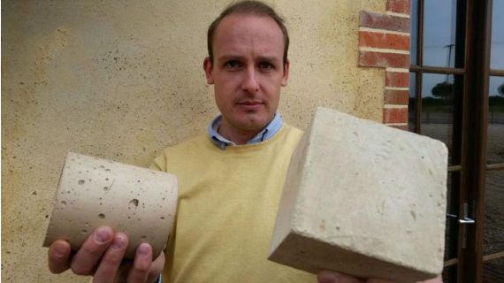

Il s’agit d’un nouveau ciment à base d’argile dont la résistance est la même qu'un ciment dit classique. Ce produit révolutionnaire a été mis au point grâce au procédé HP2A.
HP2A :  Haute Performance Activation Alcaline. C'est une activation alcaline à froid de l'argile.
Ce procédé, unique au monde,  est composé d'argile et  de matières premières locales. Quelles autres matières premières ? Nous n'en saurons pas plus car les inventeurs de ce procédé, Daniel Hoffman (Ingénieur) et Mr Julien Blanchard (le PDG de la société Argilus) gardent le secret de la composition exacte de ce nouveau ciment.
La minute technique : La pierre, au fur et à mesure des années, se décompose en argile. Le but est, avec ce procédé, de reconstituer la pierre en recollant de manière moléculaire  les particules d'argiles.
Pour fabriquer ce béton nouvelle génération, il suffit de mélanger le procédé (HP2A) avec du sable.
Très gros avantage de ce ciment à base d'argile, il peut être utilisé avec n'importe quel type de sable ou matières végétales. Du sable de plages, de rivières, du chanvre, mais aussi avec du sable du désert ou même du béton recyclé ! Ce qui n'est pas la cas aujourd'hui pour le « ciment calcaire » dit traditionnel.
