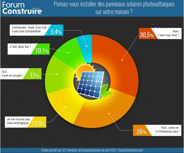

Chaque mois, ForumConstruire propose un sondage sur une thématique de la maison. Ce mois-ci nous avons souhaité savoir si nos membres envisageaient d’installer des panneaux solaires photovoltaïques sur leur maison. Force est de constater que le photovoltaïque peine encore à convaincre…
Certes, une installation complète coûte encore cher (entre 10 000 et 12 000€ minimum le plus souvent), un investissement de départ qui peut en décourager plus d’un (30,5 % de nos répondants). Mais, in fine, la revente de l’énergie solaire produite à un fournisseur d’énergie, que ce soit EDF ou un concurrent, s’avère toujours intéressante, financièrement parlant, pour les particuliers. Il est cependant important de souligner qu’avec la baisse continue des tarifs d’achat de l’électricité photovoltaïque, cette rentabilité tend à diminuer.
On constate de ce fait que de plus en plus de nos membres choisissent d’investir dans le photovoltaïque avec pour objectif l’autoconsommation, c’est-à-dire de couvrir au moins une partie de leurs besoins d’énergie, diminuant ainsi leur facture.
Malheureusement, certains toits ne sont pas compatibles avec ce type d’installation, comme l’ont souligné 5,4 % des sondés. Il faut en effet une bonne exposition et ne pas avoir d’ombre portée (arbre, édifice etc.).
Le développement du marché a également connu un certain frein lorsque l’État a diminué le montant des aides allouées aux acquéreurs. Cette baisse des aides dédiées n’a pas été que négative… Une véritable bulle s’était constituée, qui faisait grimper les tarifs. On a ainsi vu fleurir des entreprises attirées par un marché en pleine explosion et à fort potentiel de chiffre d’affaires, mais aux procédés pas toujours très honnêtes, comme l’ont montré certains précédents juridiques…
Enfin, un élément qui peut peser dans la balance, et faire changer d’avis les 12,9 % de répondants qui ne jugent pas le photovoltaïque écologique : les panneaux sont désormais recyclables à plus de 95 % !

On va revenir au sujet, pour ma part, je refuse les panneaux solaires pour au moins 2 raisons :
1 - on peut certes, faire des économies d'énergie mais ces panneaux ne sont pas écologique. Le bilan carbone de leur fabrication est bien supérieur au bilan carbone de leur exploitation.
2 - ces panneaux ont une durée de vie et pour le moment, personne ne dit combien cela coûtera de faire démanteler les vieux panneaux quand ceux ci seront devenus obsolètes.
Aller j'ajoute un 3 - Les pigeons dans l'histoire sont les consommateurs car les crédits d'impôt sont en fait réservé aux professionnel. Il avait été démontré par l'autorité de la concurrence que les prix des vendeurs variaient "curieusement" en fonction du taux du crédit d'impôt.

"Certes, une installation complète coûte encore cher (entre 10 000 et 12 000€ minimum le plus souvent), un investissement de départ qui peut en décourager plus d’un (30,5 % de nos répondants).
Mais, in fine, la revente de l’énergie solaire produite à un fournisseur d’énergie, que ce soit EDF ou un concurrent, s’avère toujours intéressante, financièrement parlant, pour les particuliers. "
Je me demande si vous avez fait le calcul avant d'être aussi affirmatif !
Vous prenez un cas favorable avec:
le cout d'achat, le prix de revente de l'électricité (en totalité pour être dans le cas le plus favorable), du 3kWc, 3000kWh de prod (facile dans le sud, difficile au dessus de la Loire), le rendement de conversion , 1% de maintenance par an (c'est très peu pour du 3kWc), si c'est à crédit : le cout du crédit, ou la dépréciation de l'argent....
Comme il existe des softs en ligne il suffit de regarder le résultat.
Ce n'est vraiment pas brillant et vraiment loin d'être intéressant du point de vue financier.
J'arrive à être plus performant avec un livret A (un minable 0.75%/an) sur 17 ans tout en ayant toujours la somme initiale à la fin ! je ne parle même pas d'un investissement dans des OPCVM/SICAV sur 17 ans.
AU prix de l'installation actuelle ce n'est même pas certain que l'on puisse la remplacer en fin de vie avec les sommes récupérées.
En revanche le point qui n'est absolument pas mis en avant c'est le gain pour la planète. En gros après 3 ans c'est positif.
La conclusion c'est donc plutôt : en installant du PV vous faites un effort de contribution pour éviter le réchauffement climatique mais n'espérez pas faire fortune ou simplement amasser un petit pécule.

Le titre du résultat du sondage (Vous êtes plus de 66% à ne pas vouloir de panneaux photovoltaïques !) ne correspond pas à la réalité.
En effet 30,5% n'en veulent pas car c'est trop cher.
Si les aides étaient encore d'actualité et alléchante et le rachat aux kilowatt incitatif, je pense que le 30,5% fonderai 5%.
