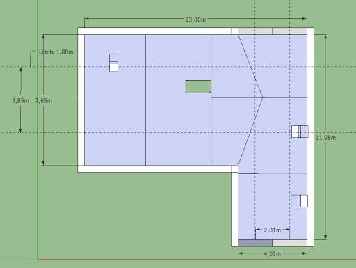

Je suis nouveau sur ce forum, j'ai un gros problème d'aménagement des combles de ma maison.
J'ai acheté cette maison il y a quelques mois suite à un déménagement, et je n'arrive pas à trouver un plan convenable pour créer trois chambres + wc + salle de bains dans cet espace.
Voici le plan brut des combles, il y a trois fenêtres sur les trois pignons de la maison, les lignes pointillées représentent les hauteurs à 1m80, les traits pleins l'emplacement des fermes.
J'ai aussi représenté les trois fenêtres de toit actuelles, et l'emplacement de la trémie de la cage d'escalier actuelle, qui peut au besoin être déplacée.
Si cette disposition vous inspire, je suis preneur de toute idée !
Je suis bien sûr disponible pour toute question !

ce lien devrait mieux marcher
pourrais-tu nous indiquer l'orientation
et où arrive l'escalier?
merci

Merci "tarte in" pour ta réponse, et pour le lien
Le côté gauche sur le plan correspond au sud-ouest. L'escalier monte de la droite vers la gauche, mais il peut être réaménagé autrement dans la zone autour de son emplacement actuel, car dessous il y a une pièce qui sert pour l'instant à tout faire.
J'ai oublié aussi d'indiquer que la hauteur près des murs est de 45 cm, et au maximum au centre de plus de 2,50m.

Alors, comme ça, vite fait,
je verrai 2 chambres du côté gauche,
un dans le coin en haut à droite,
la sdb dans le bout du L
et un espace ouvert au milieu de tout ça
tu as essayé ça?

C'est une idée intéressante, mais comment résoudre ces difficultés :
- la fenêtre sur pignon à gauche qui est au milieu du mur, comment positionner deux chambres ?
- ce n'est pas dommage d'utiliser la partie sud-est pour une salle de bain plutôt qu'une chambre ?

Ah oui, je n'ai pas gaffe aux fenêtres sur les pignons, vu qu'elles figurent pas sur ton schéma...
une chambre dans le bout du L, ça me paraît étroit...

En fait, il doit être possible de transformer la fenêtre du pignon en deux fenêtres jumelles, qui éclairent chacune la partie haute des chambres, là où sont les bureaux. Les lits sont placés en partie basse, avec chacun une fenêtre de toit (une est déjà là, l'autre symétrique) pour regarder le ciel
La chambre sur le bout du L est déjà existante, elle n'est pas très grande mais pas non plus petite (à peu près 15 m2).
La salle de bains en haut à droite est un bon endroit (au nord), et est proche de celle du rez-de-chaussée.
L'espace restant permet d'agrandir visuellement la taille de l'étage pour pallier à l'effet soupente qui peut donner une impression d'étroitesse.
Bref, ton idée me plait beaucoup, je pense qu'il vaut la peine de la développer.
Et tout ça "vite fait" ?
Mille mercis !!
