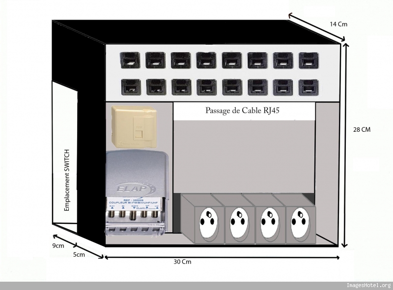

J'ai fait un petit schéma de mon coffret VDI. Je voudrais juste savoir ce que vous en penser, par rapport a la manière dont j'ai placer les éléments.
http://www.imageshotel.org/images/maxredphenix/coffretvdi.jpg
Est ce que mettre l'électricité qui va servir a alimenter le switch et le modem va créer des perturbations même si se sont des prises cat 6?
Est ce que 3,5 cm de rab sur la largeur dans l'emplacement du modem suffira pour ventiler celui-ci? et de même pour le switch.
(Sachant que les dimensions max de chaque box sont : 315 mm (L) x 225 mm (P) x 56 mm (H) et que le switch est un Dlink DGS-1008D : 235 x 161,9 x 35,6 mm)
De même que pensez vous du switch.
Je vous en remercie d'avance.

personnellement, je n'aime pas trop masquer les composants derrière comme la box et le switch. Je préfère tout avoir sous les yeux.
Pour les interférences entre le réseau VDI et le réseau de puissance, ça devrait être ok avec des câbles et prises blindées Laugh
Sinon, je me fais du souci pour mon installation Crying Faudra que je vous montre comment une société de pros peut travailler de façon dégueulasse !

Merci de votre réponse, c'est ce que je pensais aussi pour l'elec mais je préférais demander au cas ou. Pour les éléments actif je n'ai pas trop le choix parce que je n'ai pas la place de mettre tout superposé comme dans une baie du style 9U, mais bon j'ai quand même mis une petite vitre de visualisation pour voir au moins l'état des voyants de la box, mais on m'a dit que les box avaient besoin d'un certain espace libre d'où ma demande sur les différentes marges que j'ai prévus.
Pour l'installation c'est pour ca que je veux tout faire moi même. Ils ont vraiment faire un travail si dégueulasse????? Si c'est le cas, sa crains quand même pour une société de pro.

maxredphenix a écrit:Merci de votre réponse, c'est ce que je pensais aussi pour l'elec mais je préférais demander au cas ou. Pour les éléments actif je n'ai pas trop le choix parce que je n'ai pas la place de mettre tout superposé comme dans une baie du style 9U, mais bon j'ai quand même mis une petite vitre de visualisation pour voir au moins l'état des voyants de la box, mais on m'a dit que les box avaient besoin d'un certain espace libre d'où ma demande sur les différentes marges que j'ai prévus.
Oui, assure-toi que tu as suffisamment d'espace pour que ta box soit correctement refroidie. Même un switch chauffe un peu !
Citation: Pour l'installation c'est pour ca que je veux tout faire moi même. Ils ont vraiment faire un travail si dégueulasse????? Si c'est le cas, sa crains quand même pour une société de pro.
Pour tout dire, je soupçonne que mes câbles VDI transitent avec les câbles électriques de puissance sur certains tronçons... Heureusement, j'ai pris des câbles avec un blindage autour de chaque paire et un blindage autour de l'ensemble...

je ne suis pas particulièrement choqué par cette installation, au regard de tous les montages bricolos que j'ai pu voir jusqu'ici.
Par contre, je ne connaissais pas ce modèle de coffret. Ce n'est pas du 19 pouces et ce n'est pas "standard GTL 250mmm".
Je suis également contre le "tout intégré" car les éléments actifs ont besoin d'air pour respirer. En étant tout au fond, c'est très loin d'être accessible. Cela va faire souffrir la box et le switch + le câblage autour qui va chauffer et donc abimer les gaines. Donc du coup, je ne vois pas l'utilité d'avoir les prises élec en face avant. L'inverse aurait été plus judicuex. Combien coute cette config, histoire de me rassurer ?
Cdt.
10Gig
10Gig a écrit:Donc du coup, je ne vois pas l'utilité d'avoir les prises élec en face avant. L'inverse aurait été plus judicuex.
Pareil, je ne comprends pas trop cette disposition... tous les éléments en avant (prises, dti, répartiteur tv) devraient plutôt être au fond et le modem et le switch devant. Ca me parait plus logique, plus pratique et plus respirant...

Pas le DTI par contre. Celui-ci doit rester accessible au technicien de l'opérateur sans que celui-ci n'est à déplacer du matériel connecté. Sa place est donc effectivement en face avant.

Oui c'est sûr, ça me semblait relativement accessible au fond mais c'est vrai que c'est pas génial pour ça

Non ce coffret est loin d'être standard c'est moi qui le fabrique (donc pour 1àgig : vraiment pas cher du tout). Sinon pour le placement des éléments c'est pour cela que je demande des avis, de même pour les prises électrique c'est placer devant parce que j'ai beaucoup de place disponible à coté du DTI et du repart TV et ca m'évite d'augmenter la profondeur du coffret.
Je suis pas mal limiter sur la profondeur du coffret d'où ce type de placement mais toute modifications / améliorations est le bien venu...

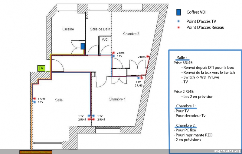

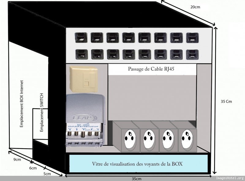

Je viens de repenser un peu mon coffret et la mes différentes prises dans mon appart.
Je voudrais savoir ce que vous en penser:
http://www.imageshotel.org/images/maxredphenix/coffretvdisansbox.jpg
http://www.imageshotel.org/images/maxredphenix/planrzoavecde[...]ecdescriptionprises.jpg
Il ne reste que le switch dans le coffret, la box se trouvera donc dans la salle a coté de la TV, de la un port servira a la connecter au switch. Ensuite le switch dispatchera le RZO partout dans l'appart. Cela me fait prendre 2 Prises pour l'arrivé FT et le renvoi vers le switch mais au moins j'aurai un accès plus pratique a ma box et ca me fera qu'un petit coffret de distribution ( avec un espace libre de 5,5 cm pour que le switch puisse ventiller).
